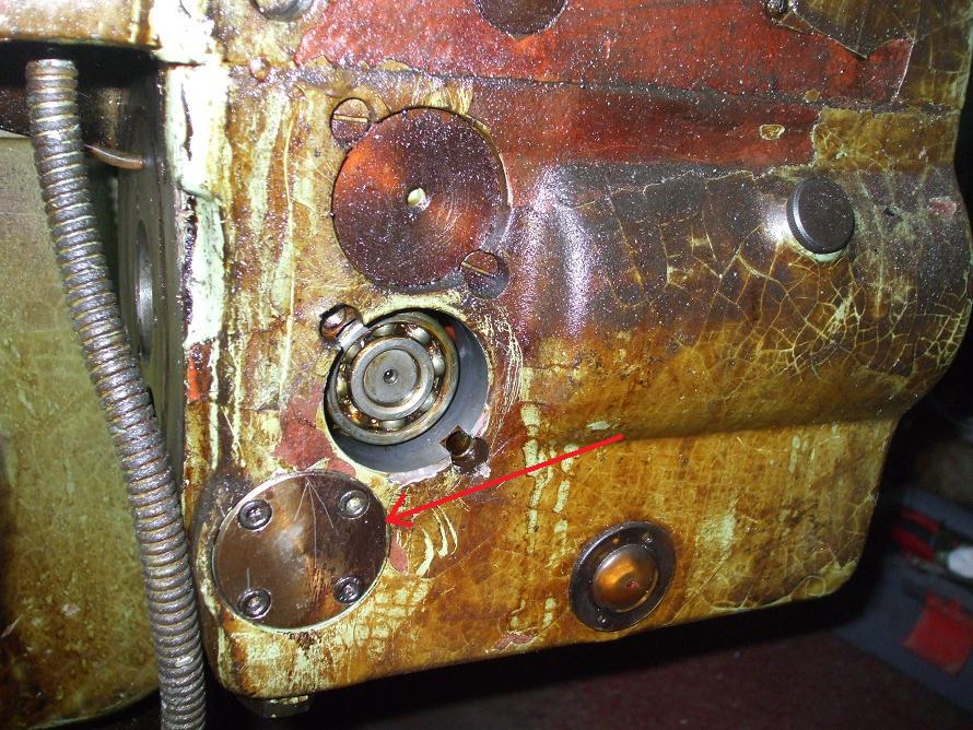

Zdravím,
mám frézku FA3V a nefunguje mi mazání stolu. Můžete mi prosím někdo poradit, kde najdu olejové čerpadlo?
Děkuji.
Petr

Najskôr si otoč stôl, aby si sa dostal na lavej strane ku deklu na skrini prevodov, a pozri do nej či ti maže keď pustíš posuv. Možno ti iba neprepojí mazací kanálik, alebo je upchatý.

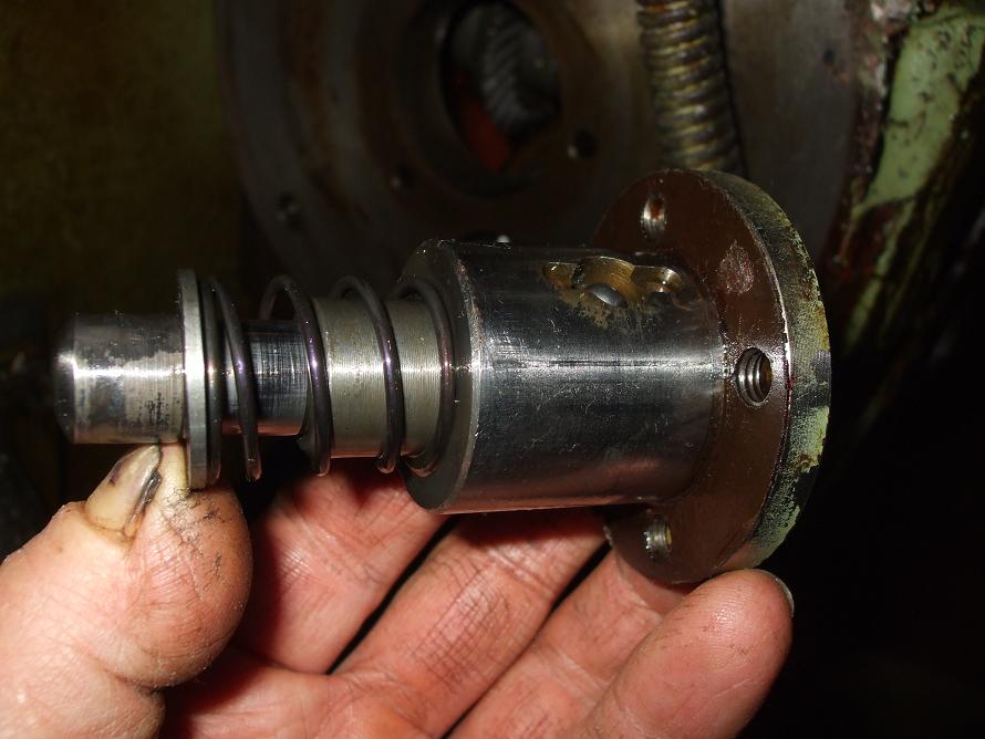

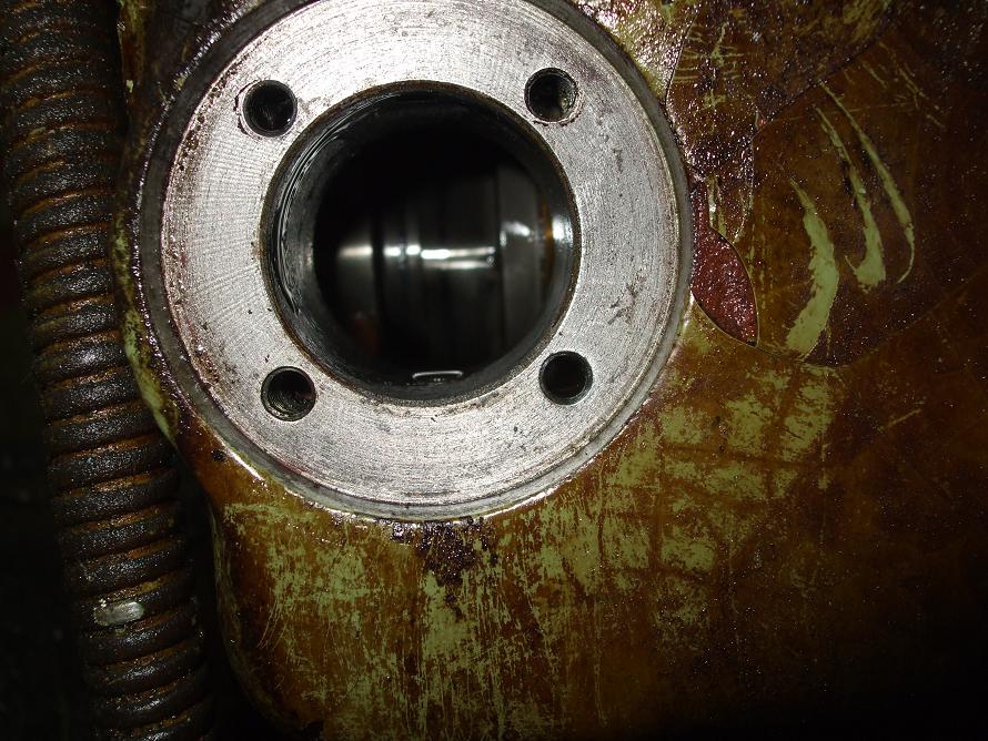

28. 11. 2016, 4:59
Ve skříni posuvů - na straně motoru - je přímo integrované pístové čerpadlo, pohyb odpruženého pístu zajišťuje
čtyřhraná hřídel, odtud vede dírka k rovině styku skříně s frémou, tím je napájeno celé mazání stolu, takže spotřebovaný
olej se dolévá do posuvové skříně. Vpředu pod stolem je knoflík, jehož vytažením - zastrčením se buď maže, nebo jde olej
do přepadu a zpátky do skříně.

Dobrý den, ještě doplním dotaz. Na frézce mi funguje mazání jenom když stisknu tlačítko u kontrolního okénka mazání. Nevím, kterou trubičkou je přiváděn olej do rozvaděče. Všechno jsem vyčistil a vyfoukal. Můžete mi prosím poradit, jak by to mělo správně fungovat? A jak to řešit?
Děkuji.
Petr
qwer
Příspěvky: 1409
Registrován: 8. 4. 2008, 8:09
13. 12. 2016, 9:40
Tak to máš správne. Normálne čerpadlo maže iba prevodovku posuvov, a olej sa vracia ku čerpadlu. Keď zmačkneš ten čudlík ( má sa stlačiť raz za 2-3 hod, a držať pokial neodkvapne olej v okienku) vtedy tlačí olej do klzných častí, a prevodov v stole. Ten olej sa však už nevracia zas5, a skončí na podlahe, alebo v chl. emulzii. Na zvislej rybine sú guličkové maznice :)
