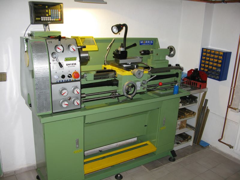

Já jako hobík jsem si kdysi koupil čínský soustruh Holzmann ED400 FD a na moje hobby záležitosti ohledně větrovek atd. mi fakt stačil - i když někdy to musela být citovka pro úběr materiálu. :cry:
Pak jsem jej prodal protože se mi naskytla koupě starého Myforda - ten jsem trošku uvedl do provozuschopného stavu.
Do druhé dílničky v Praze jsem zase výhodně sehnal MN80a.
Jdu do důchodu, tak jsem si říkal že si konečně koupím trošičku větší soustruh a nastalo hledání atd. - nechtěl jsem znova repasovat tak jsem šel do řešení na klíč. Taky mám problém s místem tak větší soustruh bych dveřmi 80cm už nedostal. Dílnička je v baráku ve sklepě.
Nakonec jsem koupil Warco GH1236 u firmy v Praze - MN80 + Myforda jsem obratem prodal-.
Nechci dělat reklamu této firmě ale byl jsem s jejím přístupem velmi spokojen a proto mi vůbec nevadí ta china co mám.
Proč - protože vše proměřili a nastavili, vyrobili nový podstavec pod původní stůl, dodělali 3-tí osu dig. odměřování, spasovali přírubu na ER32 stroj přivezli nastěhovali, vyrovnali a vše vysvětlili. Nemám měřící trn ale věřím jim že v protokolu nelžou. Prostě já jsem nyní spokojen.
