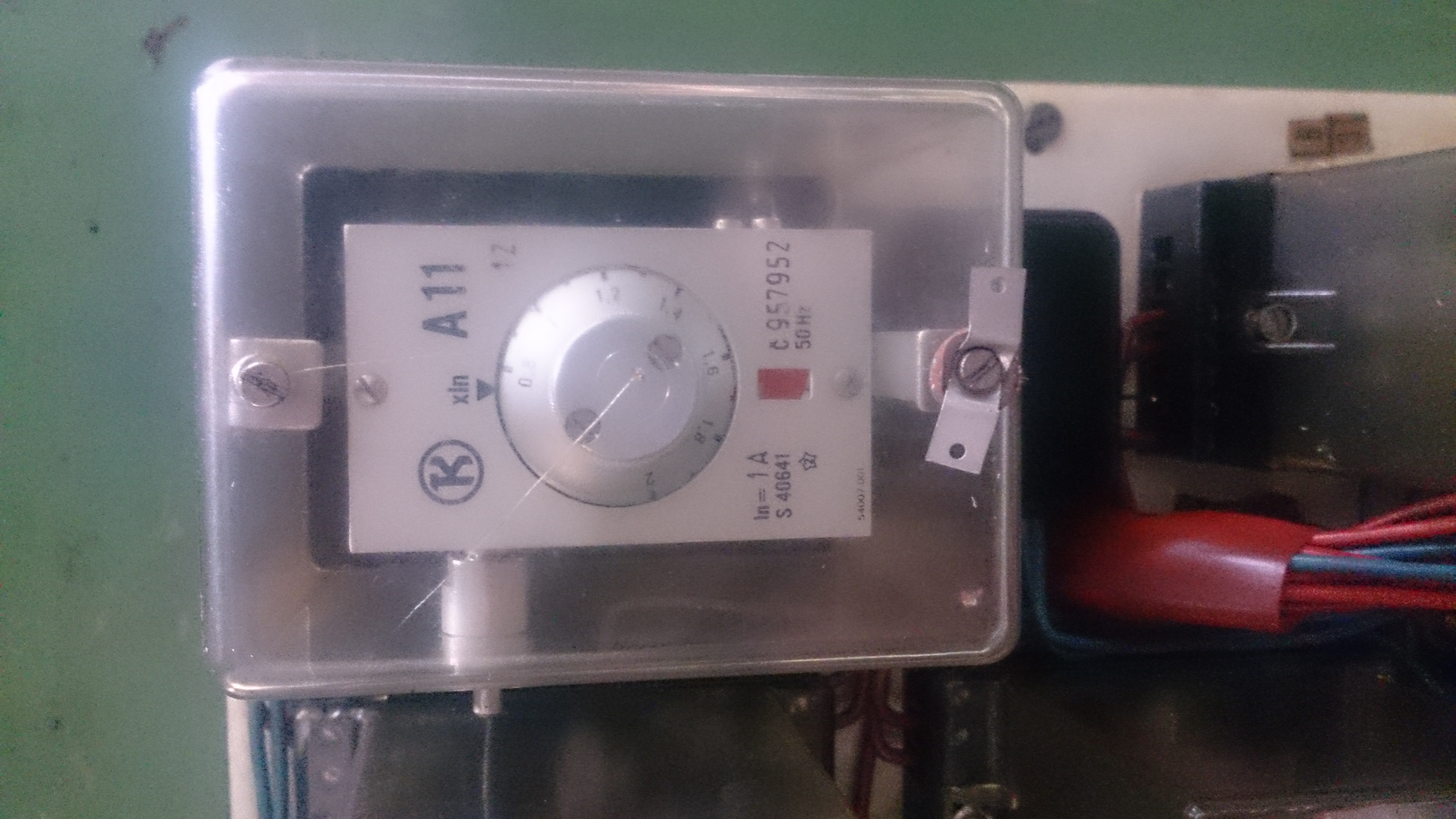

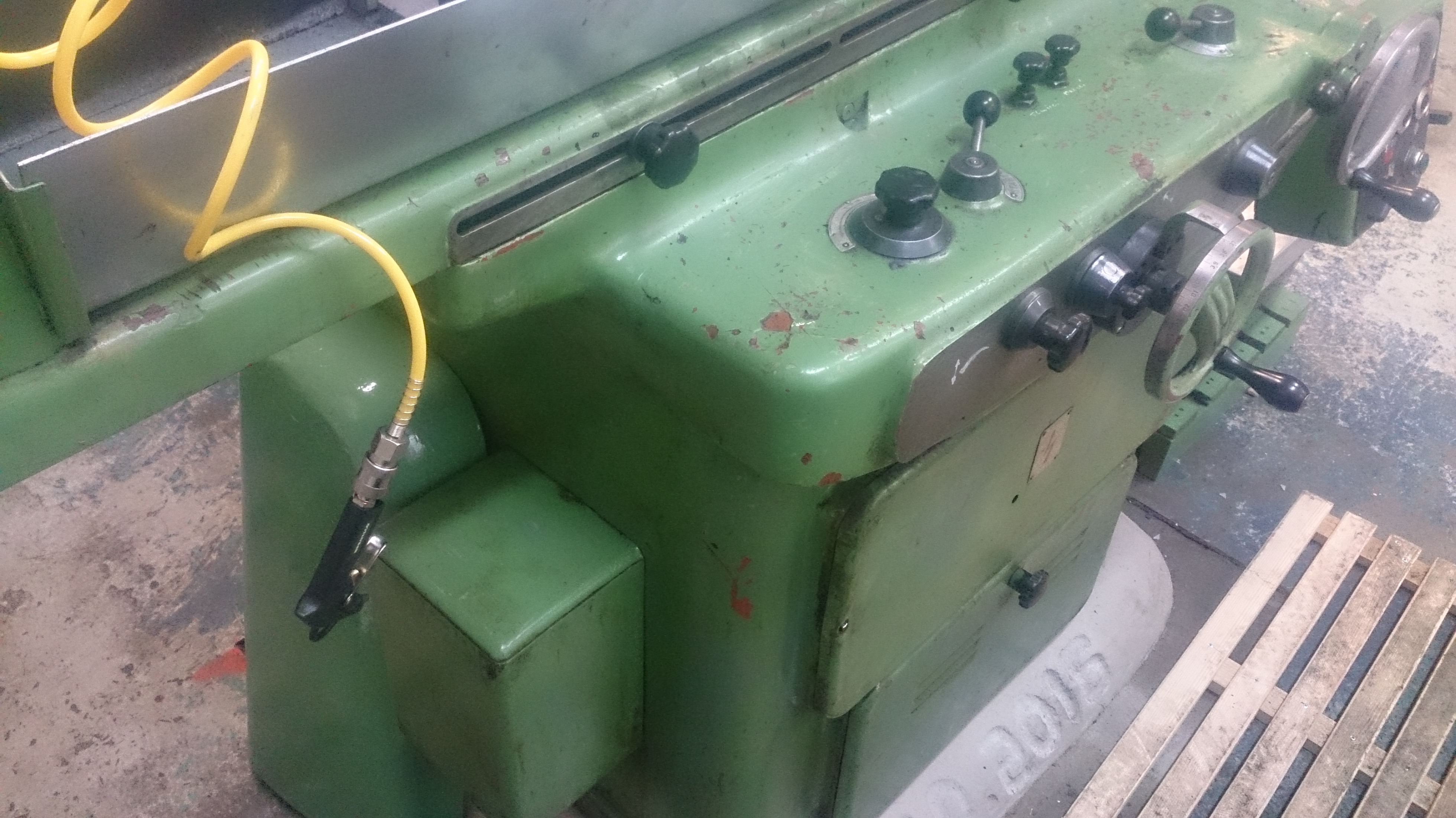

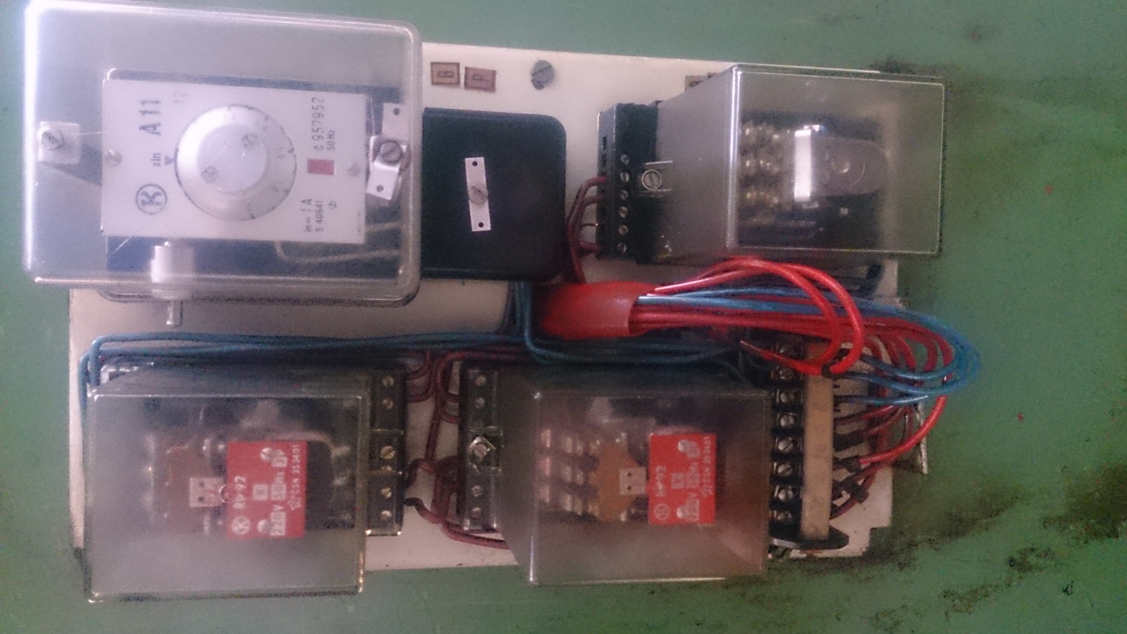

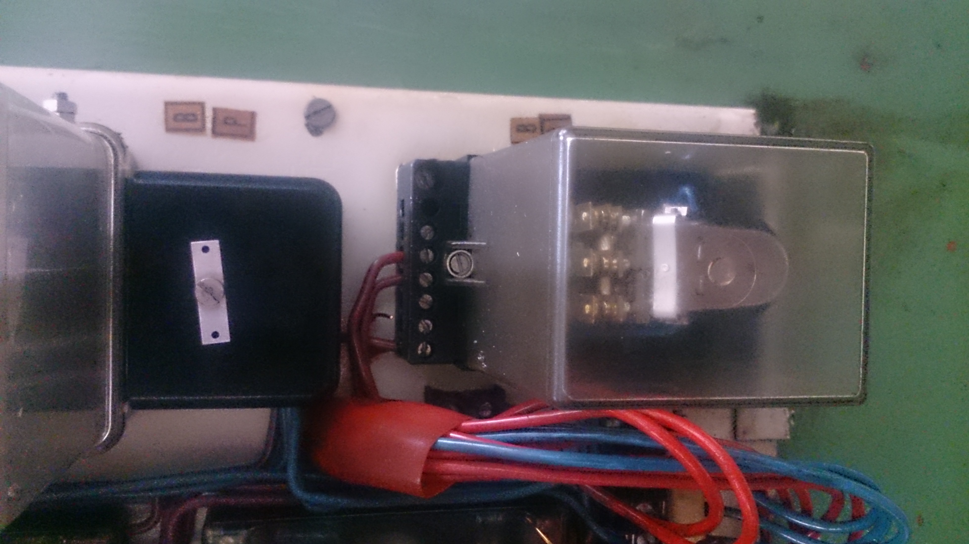

Potřebuji radu, mám bph 20 z roku 71. v dobrém stavu. jediný problém že neodmagnetovává tak jak by měla. Zjistil jsem že na levé straně brusky je skřínka. Když se magnet zapíná a vypíná tam to lupe. Elektrice nerozumím, zvlášť tomu magnetu. Zjistil jsem že tam je nějaký poťák který je nastaven uplně na nejmíň. Snad to pujde na přiložených fotkách pujde vidět. no a ještě jsem přišel nato že je tam vypadlý jeden drátek. Nemám k tomu elekto manuál. na internetu jsem nic nenašel. Porozumí tomu někdo?

Ten drátek vypadá jako ulomený. Nevidíš kousek sevřený ve svorkovnici? Jinak bych ho tam zatím nepřipojoval - vypadá to podle tloušťky vodiče i izolace na nějakou "dodělávku" (takže zapojovat až po podobnější analýze, až bude jistota, že tam fakt patří).

Zkoušel jsi odmáčknout to nadproudový relátko (ta krabička s potíkem a červeným terčíkem) . Na to je to tlačítko z boku. Ten červenej terčík by měl zmizet.

Ten drat sa uvolnil pravdepodobne z 2. svorkovnice zľava - je tam od skrutkovaca ohryzeny srob ako na ostatnych svorkovniciach kde je drat, na 3. zľava je drazka v skrutke uplne bez poskodenia. Treba ale ozriet, ci ten drat je original - rovnaky ako ostatne.

Zkoušel jsem mačkat terčík, normálně funguje z lehka. tam se nastavuje frekvence odmagnetování???

Ta krabka s terčíkem je nadproudové relé (ochrana) no a pokud to nejde odmáčknout (aby to červený nebylo vidět a musí zůstat schovaný), tak je něco špatně-to relé je tam velmi pravděpodobne kvůli tomu elektromagnetu, aby se nepřetížil.
Ten terčík jsem vymačkl a červená barva zmizela.. Takže to asi funguje dobře... Jen nechápu proč ten kablík je vypadlý nebo urvany.. Nechci to zapojit abych něco nespalil...

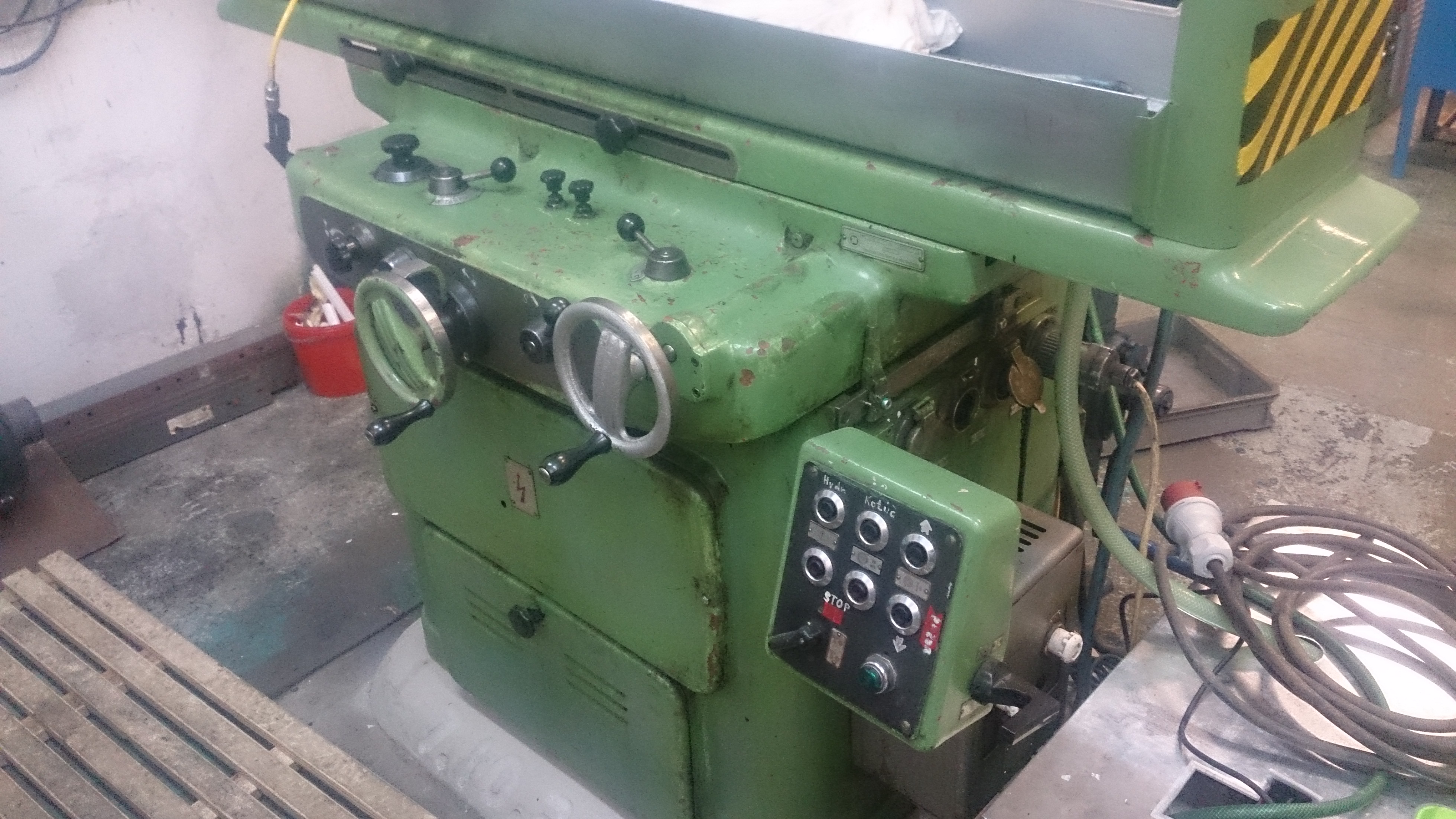

Operator vyroby si stezuje, ze mu nejde zapnout hydraulika a aby ji zapnul, tak nejdrive musi zapnout magnet. Je tam paketovy prepinac, ktery ovlada relata nalepene na strane brusky a ty ovladadaji stykac na hydrauliku, ale i dalsi veci. Stahnul jsem z vasich stranek manual, ale ten co digitalizoval dokumentaci, tak nejspis usoudil, ze elektroschemata jsou k nicemu, ale vlastne ty jediny podstate staci jako dokumentace takova k masinam. Podle toho lze poznat jak co funguje.
S bruskama nemam moc zkusenosti, mohl by mi nekdo rici posloupnoust funkci ? U teto brusky Jde zapnout hydraulika a posuv dolu jen s magnetem a posuv nahoru a kotouc brusky jak s magnetem, tak i bez magnetu.
Operator by chtel, aby mu kotouc brusky a hydraulika sla i bez magnetu, ale to se mi zda kvuli bezpecnosti nebezpecne. Minimalne kotouc brusky by mel jit s magnetem, aby se nestalo ze by zacal brousit material bez magnetu.
Hydraulika - s magnetem
Kotouc brusky - s magnetem i bez
Posuv dolu - s magnetem
Posuv nahoru - s magnetem i bez
Takhle to funguje v mem pripade. Mam dojem, ze si s tim nekdo hral. Z oskenovane dokumentace z http://www.tumlikovo.cz/download/" onclick="window.open(this.href);return false; jsem nevycetl tyhle funkce. Byl bych moc vdecny kdyby nekdo doskenoval alespon elektroschemata, nebo ze zkusenosti napsal jak by to melo slapat, abych to dal dohromady tak, jak by to melo byt spravne, diky.

Nevim zda jsem pochopil, ale odmontovat magnet ? To by stale fungovalo stejne, protoze podminky pro spusteni magnetu jsou porad splnene a je jedno, ze se odpoji fyzicky magneticka upinaci deska. Proste, aby zapl hydrauliku, tak musi zapnout hlavni vypinac, to je jasny a pak jeste tu packu pod tlacitkama (pakeťák) a teprve lze zmacknout tlacitko hydrauliky.
Bez magnetu nejde hydraulika spustit. Je tam obvod, který kontroluje ss proud do magnetu, je to proto, aby kdyby nebylo přimagnetováno, aby nelétaly obrobky po dílně. Při práci bez magnetu se to musí nějakým způsobem oščac.
přesně
tak jak je to popsáno je to v pořádku, tak to má fungovat
nelze pustit hydrauliku a pohyb vřeteníku dolů bez zapnutí magnetu
