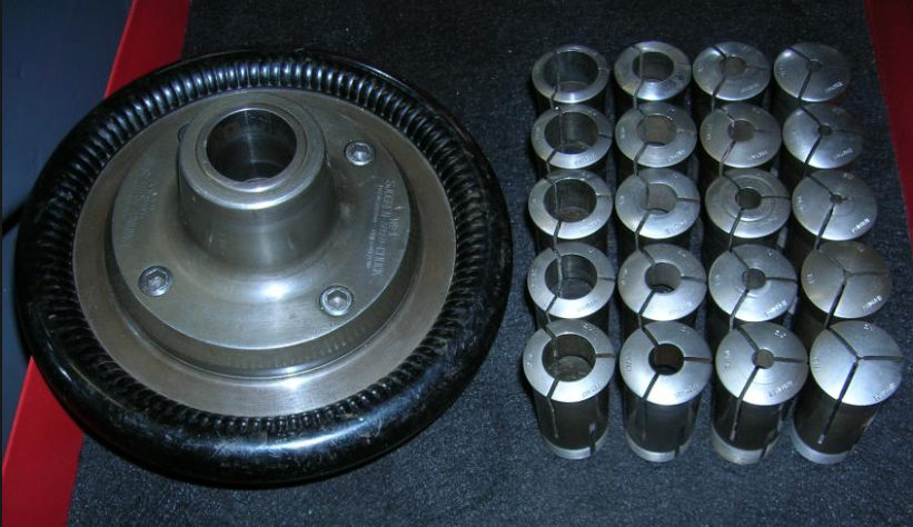

Na mým SNku mám dopasovaný kleštinový upínání z S28. Na konci vřetena bys měl mít vnitřní závit a z venku drážku na pero. Do toho závitu se přešroubeje takovej váleček se zápichem na segerovku. Pak je přes to celý přendá takovej velkej válec s U držkou v kterým jezděj kameny od tý vtahovací páky. Uvnitř jsou potom takový tři kroužky a tři kuličky a je to celý zajištěný segerovkou. Když používáš kleštinový upínání, tak potom dáš jen skrz tohle a vřeteno tu vtahovací tyč, kterou si předepneš kleštinu a zatažením za páku ji dopneš. Ve vřetnu musíš mít samozřejmě pouzdro. Kdyžtak ti to nafotím, ono se to blbě popusuje.
Každopádně už jsem viděl, že lidi, co to neměli a nějakým způsobem sehnali jen kleštiny si to vyrobili tak, že ve vřetenu maj pouzdro, skrz tyč a na konci vřetena jen takovej rádlovanej hmatník. Každá kleština se potom dotahuje jen ručně na fest tím hmatníkem bez použití páky. Odpadá pak včechna ta montáž na zadní stranu vřetena. Je nutný mít v tom pouzdře kolík, aby se při tom dotahování ta kleština vůči pouzdru neprotáčela.

To utahovani na beznou spingli se da spachat na vetsinu stroju a neni to nic sloziteho. Naopak je to vyrazne levnejsi nez resit origo klestiny na konkretnis stroj za nesmyslne ceny. Mam to tak resene na C8. Bezne dostupne a relativne lacine klestiny puvodne SV18, k tomu tyc na konci radlovana s dirou na utazeni cimkoliv kulatym. Pouzdro vhodnych rozmeru samozrejme nutne. Tohle pobastli i hobbik. Samozrejme origo rychlo upinani je velka parada.
Potom se mi docela libi i cesta, kde je na licni desku pridelana bezna ERkova hlavicka. Bohuzel pro hobika vyrobit prirubu s drzakem v kuse uz je velke sousticko. Nebo nabastlit ten polotovar (ted to nemuzu na u Cinanu najit) na svoji prirubu, nevim ?

Ve skrze jsem se setkal se třemi systémy vtahování kleštin zepředu. To první používá tuším na svým menším soustruhu Abom79. To druhý je od číňanů na ty ERka. Dělaj to snad na všechny velikosti. A to třetí se dá koupit u Čejky a je to pro kelštiny 5C.
To upínání zezadu s pákou je perfektní, když se jede nějaká serie. To to pak odsejpá oproti točení v univerzále.
Je dobrý si pak ještě dobastlit nějakej kryt vřetene, když se tohle používá a vnějšek vřetena je nekrytý.
Osobně mám řadu kleštin 3-22, ale láká mě je prodat a předělat to na 5C kleštiny, který pak můžu používat i v různých přípravcích u frézky, jsou běžně k dostání a hlavně dají se sehnat i s čtvrcovým nebo šestihranným profilem.

Jo,jo, to jsem presne myslel. Dej please China odkaz, zoufale tady lovim klicove slovo :-( Co je system upinani 5C ?
Jimmy
Příspěvky: 523
Bydliště: Pardubice
20. 12. 2016, 4:24
Hledal jsem pod „lathe ER collet chuck“.
https://goo.gl/21imlI" onclick="window.open(this.href);return false;
https://goo.gl/54aCZ7" onclick="window.open(this.href);return false;
5C je označení typu kleštin. :)

to co popisuješ jako druhé není žádný bastl, že by to někdo dovyrobil, ale základní upínání s kleštinama, :wink:
to první "pákové upínání" je kouzelné v produkci ve spojení s pružinovým podavačem a např. revolverem nebo automatem, vřeteno se pořád točí, pochopitelně ve spojení kleština vřeteno, nic mezi tím.... to pouzdro ve vřeteni to už je naopak bastl :)

Ale vždyť to pouzdro se dodávalo ke spoustě soustruhů jako originál. Jasně, když to někdo vyrobí z bláta, nekalí, nebrousí a nezkouší na barvu, tak je to bastl. Neviděl jsem ale ještě, že by se u nějakých konvenčních soustruhů používaly přímé kleštiny. Možná jak říkáš u těch automatů. Že to pouzdro vnáší do upnutí zbytečně chybu je mi jasné, jak ale říkám ta varianta s pouzdrem je poměrně běžně se vyskytující.
O tom, že se používalo standardně to upínání bez páky vím. Třeba osmnáctka to tak měla. Jen tvrdím, že pokud se to objevilo na S28, tak to stvořil soudruh sám a nikoliv fabrika v Žebráku. Resp. v jakémsi prospektu bylo k S28 v nabídce jen to pákové.

já netvrdím, že se to nedodávalo originál, jen říkám, že to není správně, pochopitelně je to k vidění, ale ne u našich soustruhů :) kupříkladu kleštiny 32 co se dodávaly k SV18 a spoustě jiných jsou jen nepovedeno kopií kleštin 5C, chybí jim totiž vnitřní závit pro dorazy, které se dost často právě u kleštin využívají a 5C jsou hodně starou záležitostí
Jimmy píše:............Jen tvrdím, že pokud se to objevilo na S28, tak to stvořil soudruh sám a nikoliv fabrika v Žebráku. Resp. v jakémsi prospektu bylo k S28 v nabídce jen to pákové.
na S28 je to pochopitelně přímo v manuálu i s vypsáním dílů, posice 21, ono ruční kolo S28-2285, jinak bych nereagoval :wink:

Takže takový soustruh měl ve vřeteni přímo kužel na kleštiny? To potom ale zase neměl morse nebo jiný nástrojový kužel, ne? To takhle měly jen nějaký menší soustruhy pro přesnou mechaniku, revolvery a automaty a nebo se to objevovalo i větších mašin? Pro mě je to novinka, proto se tak ptám. Ještě jsem to takto udělané nikde neviděl.

Zapnutí posuvu děje se zasunutím pastorku 1168P do záběru se dvěma souosými koly 1167P a 1186P. Předepnutím pružiny 1184P se nastaví síla po jejímž překonání vyskočí pastorek ze záběru.
Ještě mám prosbičku, změřte mi prosím rozměry té pružiny, mám dojem že nemám originál, protože byla v pouzdře moc těsně.
Pouzdro pro kleštiny do vřetena je i u sv18, má nákružek pro vytažení. Jinak samozřejmě, každé spojení zhoršuje přesnost, ale nebuďme hnidopiši a nehoňme tisíciny. Pokud je kužel pouzdra a vřetene v pořádku bude přesnost srovnatelná (pro nás určitě). Byly i revolvery které měly dutinu pro kleštiny i kužel, typ nevím mám jenom takové vřeteno (strmý kužel pro kleštinu, pak morse a nakonec průměr pro kleštinu).
