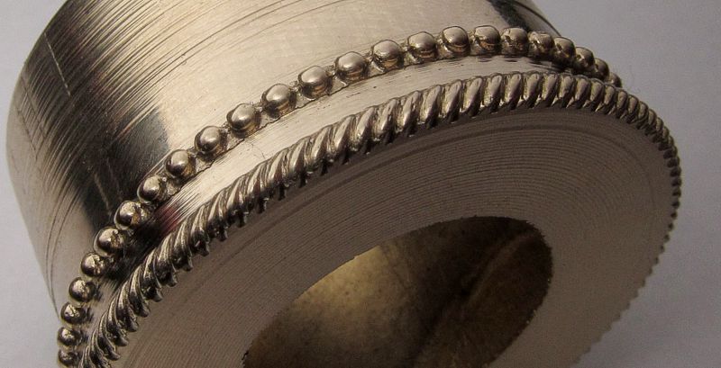

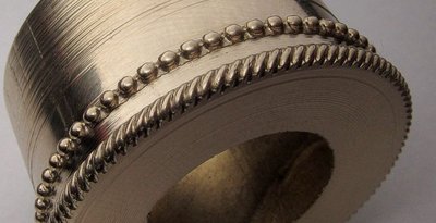

jova píše:Taky jsem z toho „provázku“ nadšený. Byl to trochu boj, zakroutit ho skoro na 3/4 obvodu.
Tak to je hodně slušná práce :) Kolik jsi dělal rozteč na tom rádlovacím kolečku? 1, 1,2mm, 1,5mm ?
jova
Příspěvky: 2569
1. 1. 2015, 12:18
Děkuji za pochvalu. Rozteč vycházází asi na 1,1mm (77zubů na cca 28mm průměru).
Něco z výroby jsem dal sem: http://www.jova1.cz/dilna/radlovani/radlovani.html
Naposledy upravil(a) jova dne 13. 1. 2016, 12:14, celkem upraveno 2 x.
jova
Příspěvky: 2569
1. 1. 2015, 5:08
Další varianta řetízek (perličky). Trůměr cca 1,8mm.
Budu se muset polepšit, když se to zvětší, vypadá to hrozně :?

Na tyhle kuličky zapomeň. Jedna zničená půjčená zubařská fréza stačí :(
Výrobu dalšího takového rádlovacího kolečka už riskovat nebudu :D
