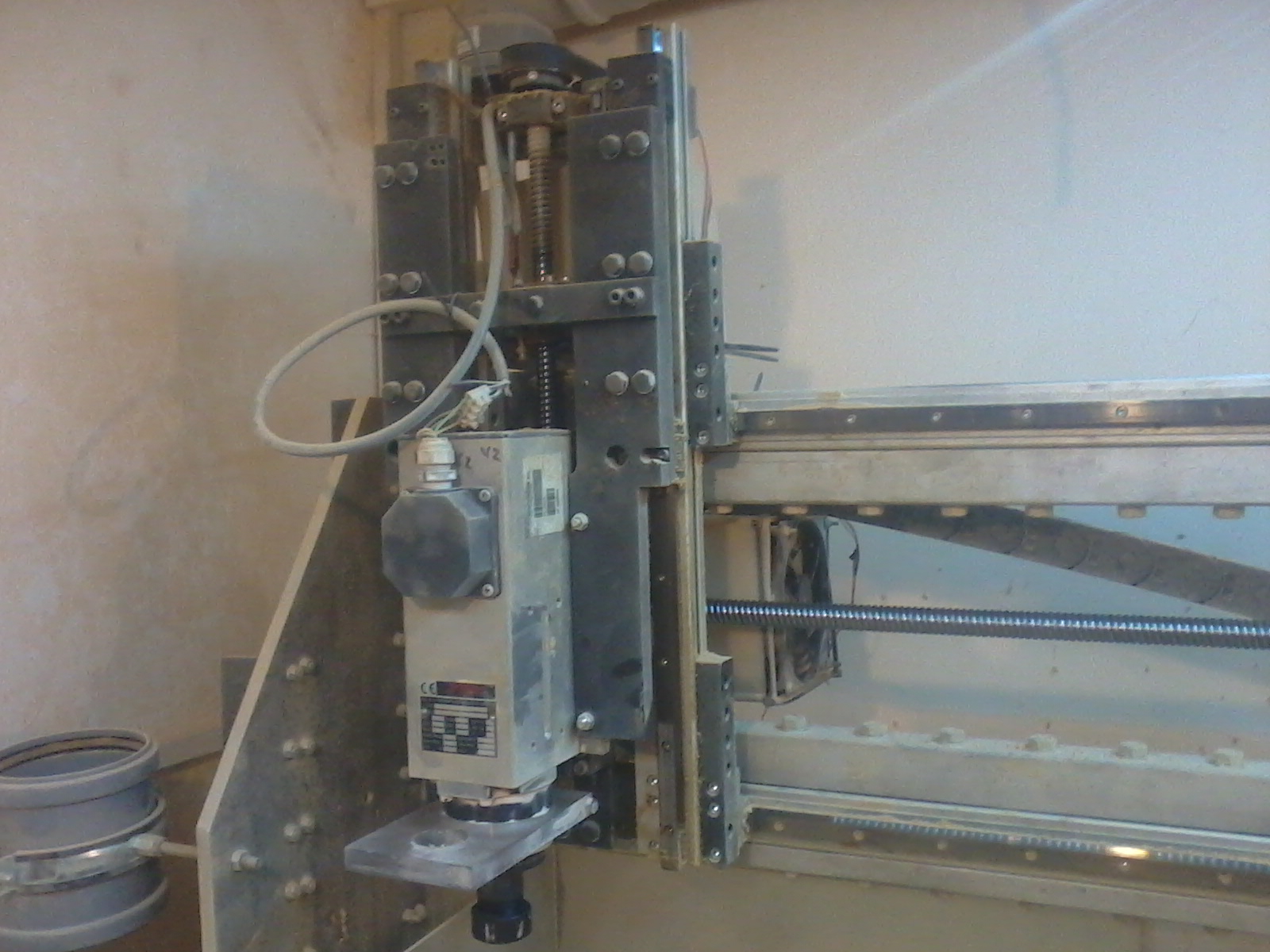

Ja mam stroj 1000 X 890 portál rozjezd, hlavní nejnižší osa lineary 25 a zbytek rexroth 15, vychazel jsem tehdy z toho co se dalo koupit z druhé ruky tady na inzerci s předpokladem nepoužité ale levnější. Svařence sila 5 ale hodně zavětrované, Krokové motory nema 32, (nevim jestli nekecam) 9 a 7Nm,, drivery 6Amper. všechny dosedaci plochy přefrezované ač jsem se bal toho pnutí tak na vybornou, i po roce to bylo asi v 0,1mm. Rostla pozvolna tak ji to asi prospělo :D Pod stolem dva šrouby 16x10 ale dnes bych dal aspon 20x10 Točím přes řemen oběma maticema což je asi taky zbytečné (hold první stroj) určitě bych radil vynechat trapez,, tam ušetříš fakt hodně síly.. lineary 15 mam asi taky na hraně ale jinak už to 3tí rok jede. vřeteno teknomotor 2.2kw a freza 20mm jede na plny uběr cca po 5ti milimetrech strop 3600mm/min do buku.. Nechci rozpoutat nějakou vážnou debatu ale někdy se to tu zbytečně hrotí,, jsou lidé co to dělají pro zabavu a jiní se tim vyvojem živí,, je rozdíl jak to udělat pořádně a průmyslově ve fabrice a pořádně "doma". Jsem na vaze asi 600kg. A jsem zchopny dělat trochu produktivně,. Je to celkem na hraně.. kdybych se řidil všemi radami tady,, i když dobrými, tak se nedoplatim, a asi bych se na to vykašlal hned ze začátku :D Bavme se o tom že pan to chce pro zabavu

djpaul píše:Ja mam stroj 1000 X 890 portál rozjezd, hlavní nejnižší osa lineary 25 a zbytek rexroth 15, vychazel jsem tehdy z toho co se dalo koupit z druhé ruky tady na inzerci s předpokladem nepoužité ale levnější. Svařence sila 5 ale hodně zavětrované, Krokové motory nema 32, (nevim jestli nekecam) 9 a 7Nm,, drivery 6Amper. všechny dosedaci plochy přefrezované ač jsem se bal toho pnutí tak na vybornou, i po roce to bylo asi v 0,1mm. Rostla pozvolna tak ji to asi prospělo :D Pod stolem dva šrouby 16x10 ale dnes bych dal aspon 20x10 Točím přes řemen oběma maticema což je asi taky zbytečné (hold první stroj) určitě bych radil vynechat trapez,, tam ušetříš fakt hodně síly.. lineary 15 mam asi taky na hraně ale jinak už to 3tí rok jede. vřeteno teknomotor 2.2kw a freza 20mm jede na plny uběr cca po 5ti milimetrech strop 3600mm/min do buku.. Nechci rozpoutat nějakou vážnou debatu ale někdy se to tu zbytečně hrotí,, jsou lidé co to dělají pro zabavu a jiní se tim vyvojem živí,, je rozdíl jak to udělat pořádně a průmyslově ve fabrice a pořádně "doma". Jsem na vaze asi 600kg. A jsem zchopny dělat trochu produktivně,. Je to celkem na hraně.. kdybych se řidil všemi radami tady,, i když dobrými, tak se nedoplatim, a asi bych se na to vykašlal hned ze začátku :D Bavme se o tom že pan to chce pro zabavu
A myslíš si že pokud by jsi to udělal jako chce Dřevokousal na podepřených tyčích a trapézech že by jsi si s tím užil stejnou zábavu? Podepřený tyči moc nějaká nerovnost 0.3 nevadí. Mnoho cest vede k cíli, bohužel většina projektů na podepřených tyčí končí nedokončená a x dalších nakonec lidi předělávají na lineáry. Stačí si projít místní galerii. Inspirace je tu opravdu hodně. Kažád zábava něco stojí.

Právě proto jsem to takhle psal,,, Na podepřených tyčích jsem to chtěl tenkrát taky stavit. Naštěstí se tady objevily v inzerci lineary které mi pasovaly a bylo rozhodnuto. Skoro za cenu tech tyčí,, to si musí každý sám přehodnotit co od toho bude čekat,, zkrz tohle hledání a čtení se mi ta stavba protahla asi na rok. Šrouby jsou čínske, to už nikoho nezrujnuje (i když ty 16x10už maj nepatrné vůle) ale stroj to posune o několik levelů.. V Zko ma rozjezd 300 takže v ty výšce portálu by to na tyčích dlouho nefungovalo..

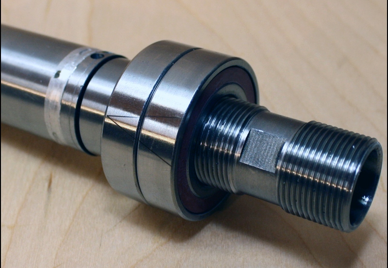

Maj to na prd popsané,, v horním řádku ER16 a v popisku ER11 a jiné nenabízí.. U teknomotoru jsi s timhle vykonem plus měnič tak na 25000kč ale zase ER25 a dvojité ložiska. Ten číňan nebude mít ložiska pro axialni zatížení. Minimálně se tak nějak tváří

djpaul píše:Ten číňan nebude mít ložiska pro axialni zatížení. Minimálně se tak nějak tváří
Nevím podle čeho jsi usoudil že se "nějak tváří" ale konkrétně "vodník" 2.5kW má dole sadu párovaných kosoúhlých ložisk (7005)
Dolní pár ložisek 7005
a nahoře jeden kousek 7002
Na EBAY se dá koupit 2.2kW vodník ER20 vřeteno včetně invertoru za nějakých 8000,- korun (doprava z UK takže bez cla)
Když si koupíš na EBAY dva kousky tak máš záruku okamžité výměny při poruše a pořád zaplatíš méně než při sponzorování tohoto "obchůdku" za jediný kus :roll:
... pouze si tedy budeš asi muset počkat o pár dnů déle na doručení

25. 12. 2016, 7:21
Za špatné rady se předem omlouvám,, to číňan překvapuje,, moc jsem to nezkoumal ale z fotky mi přišlo že tam dvě ložiska nevlezou.. :) ale nakup s ebay schvaluju ty ceny se nedaj srovnat
