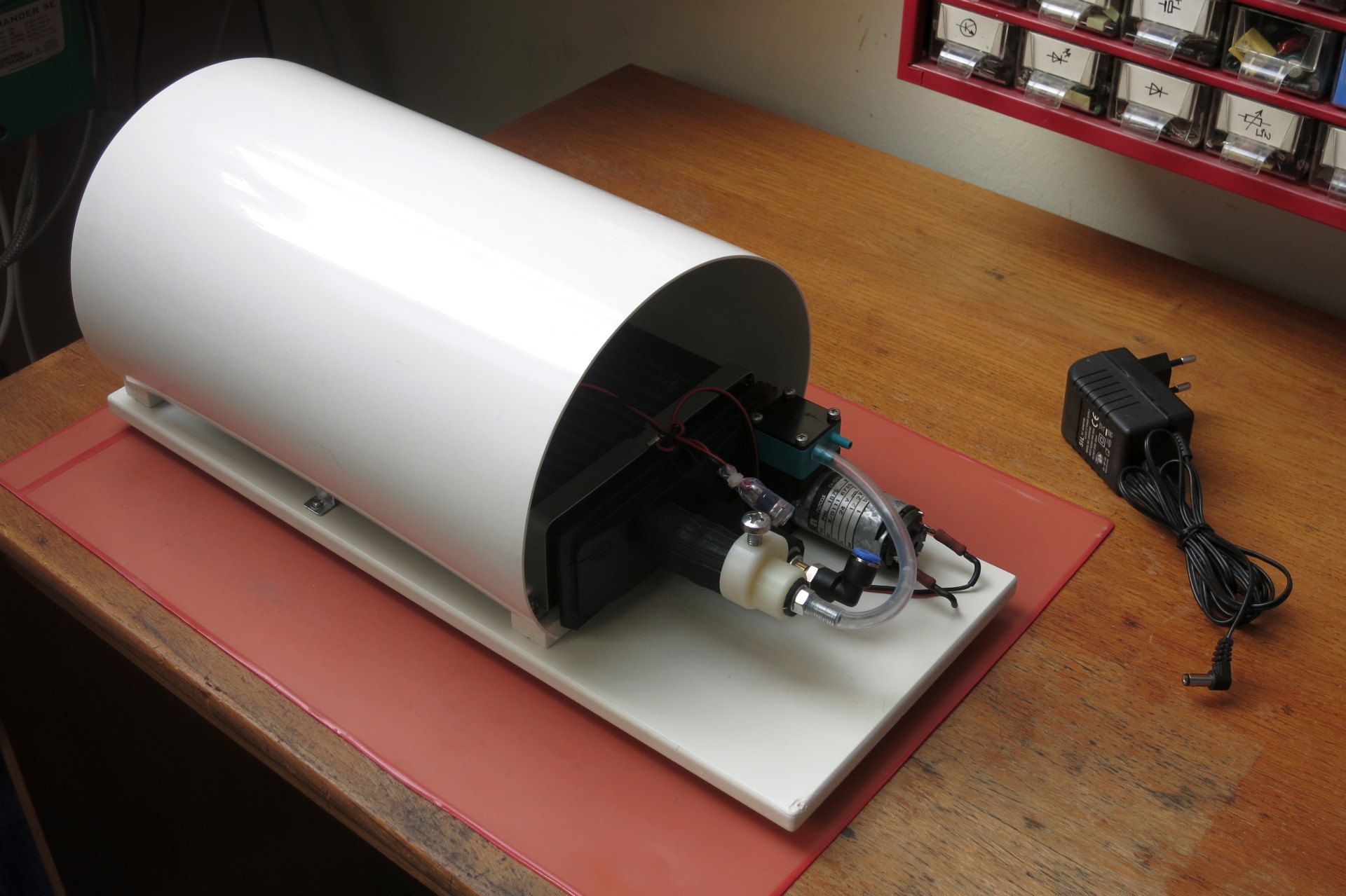

Nevíte, můžu na redukce (pokud bude chladící medium destilka + fridex) použít sylon nebo je to hloupý nápad?
Příspěvky: 7177
31. 12. 2016, 11:11
jo silon je v pohodě, vyzkoušeno
Příspěvky: 9630
31. 12. 2016, 11:35
A jo, s měkkym, dík :)
Příspěvky: 8994
31. 12. 2016, 11:52
na SYLVESTRA SE PYJE TVRDEJ třeba i SYLON :D
Příspěvky: 9630
1. 1. 2017, 9:27
Tak redukce by byly, ještě to přibít na nějaké prkénko a už by to možná šlo..
T.

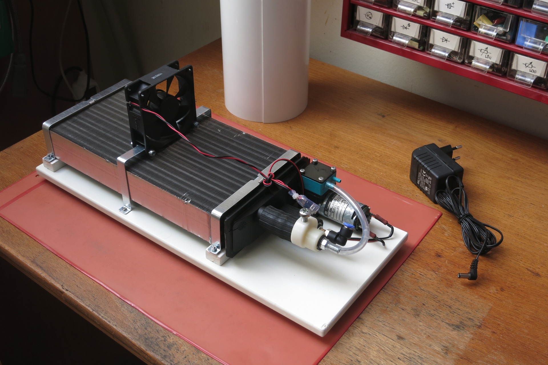

Příspěvky: 9630
8. 1. 2017, 8:59
Přibito, tak už jen přivést volty a zavodnit :) T.
EDIT: +denní světlo, +volty
misil
Příspěvky: 150
Registrován: 25. 2. 2014, 11:00
18. 2. 2017, 2:02

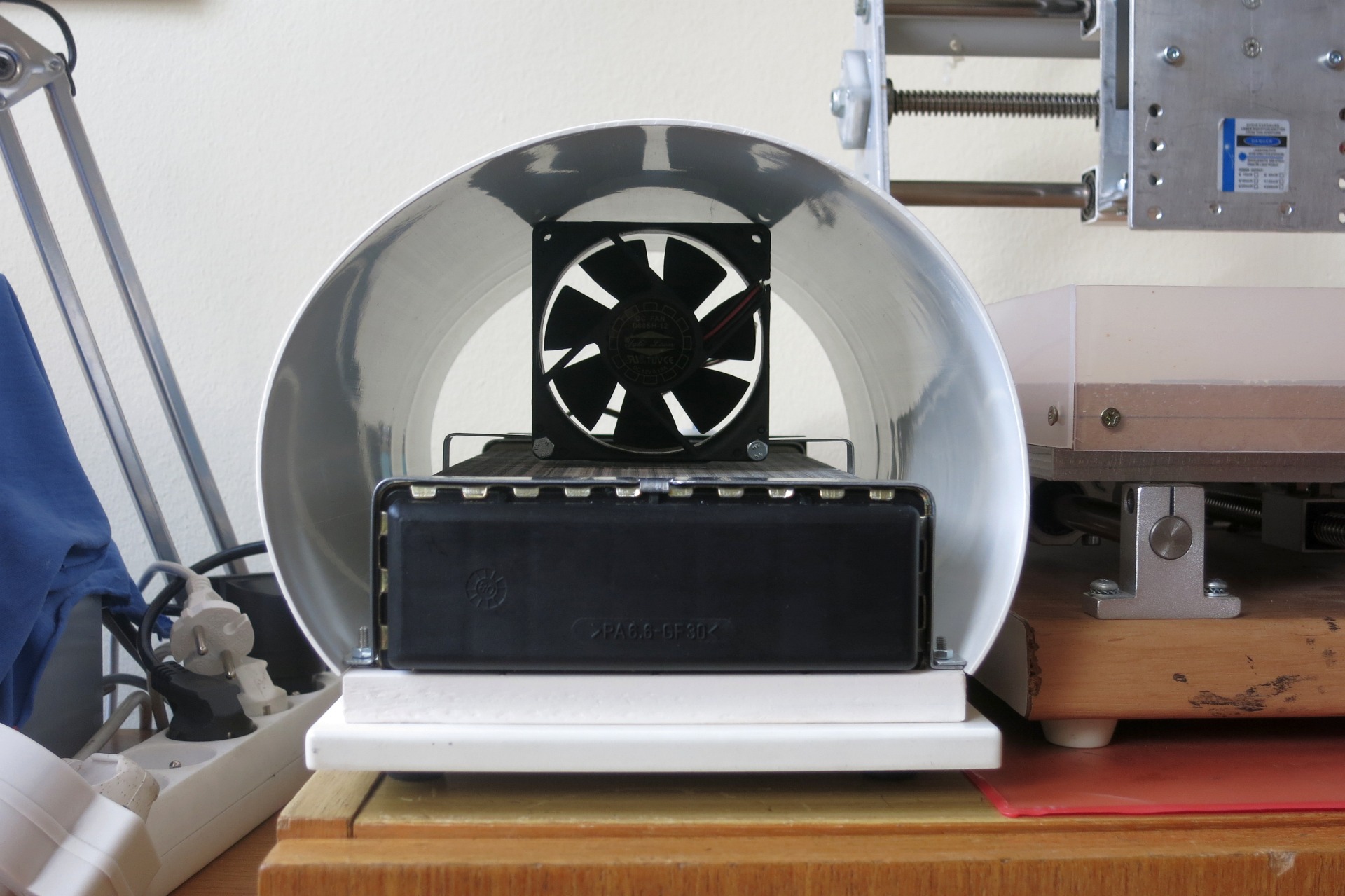

teda, kamo, nechci ti do toho kecat, ale takhle to nebude moc fungovat. Nevim teda, jestli pod nim mas v tom prkne perforaci nebo mrizku a pocitas se stoupanim tepleho vzduchu, ale na to mas spatnej chladic. Tohle je naporovej, cili ho musis profukovat, na funkci bez toho je moc jemnej.
Vzal bych dva 12cm pocitacove vetracky a pridelat je pekne zespod pod chladic (co nejbliz k chladici). Muzes je dat do serie a napajet primo 24V. Nebo, pokud je kuchnes ze starych PC zdroju, tak k nim muzes mit i teplotni rizeni a muzou jet klidne na 30% coz je defakto neslysne... A bude to chladit o 100% lip nez tohle
Příspěvky: 9630
18. 2. 2017, 2:18
Trochu už se to probíralo tady. Předpoklad byl, že nepotřebuju velký chladící výkon, pokud by se to takto ukázalo nedostatečné, větráky bych přidal. Díky, T.

Keby si to prerabal tak vzduch radsej tahaj von z radiatora ako fukat oproti lamelam radiatora.
misil
Příspěvky: 150
19. 2. 2017, 12:01
to me zajima. Proc? Co ja mam zkusenosti s chladicema, tak vzdy je o dost ucinejsi foukat vzduch mezi lamely, nez ho tahat ven...
Kratus
Příspěvky: 528
Registrován: 1. 5. 2015, 2:36
Bydliště: Příbram
19. 2. 2017, 12:24
Účinnost je stejná, pokud používáš klasické pc ventilátory. Pokud dáš ventilátor až za chladič, lépe se čistí. :)
