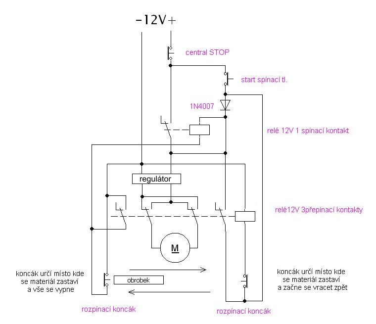

potřebuji radu jak zapojit posuv a co vlastně na to koupit :-) Samotný motorek bude na jezdcovi pohánět trapézovou závitnici a přes matku bude tlačit dřevěné kostky do frézky.
Po mém zapnutí spínačem potřebuji, aby motorek ( závitnice ) dojel do určitého místa a pak se sám vrátil zase zpět ( na konec ) a vypnul se. Následně až zase budu chtít, tak ho opět zapnu.

Nejjednoduším řešením by asi bylo ovládání pomocí 2 relátek na 12V. Pak budeš potřebovat 2 koncáky které určí místa kde se obrobek zastaví / začne se pohybovat zpět a kde se zastaví. Pak jednu diodu, startovací tlačítko a pro jistotu jeden bezpečnostní hříbeček pro cental STOP. Ještě možná budeš mít problémy s tím zdrojem, z PC na to není moc vhodný. Jeho obvody hlídají 5V a když se patříčně nezatíží, těch12V nedělá dobrotu případně vůbec nenaběhne.

A to ten gerulátor bude odolný proti přepolování, nebo obousměrný. Nerozumím tomu připojení regulátoru přímo k motoru.
Stejnosměrný motor, aby se točil na obě strany, potřebuje přepínat polaritu napájení.

Ako uzavriete obvod cievky štartovacieho relé, na začiatku cyklu, keď obrobok odpája mínus pól koncákom?

Chlapi vy mi dáváte :roll: :D
Pak to samozřejmě chce relé se 4 kontakty.
