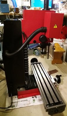

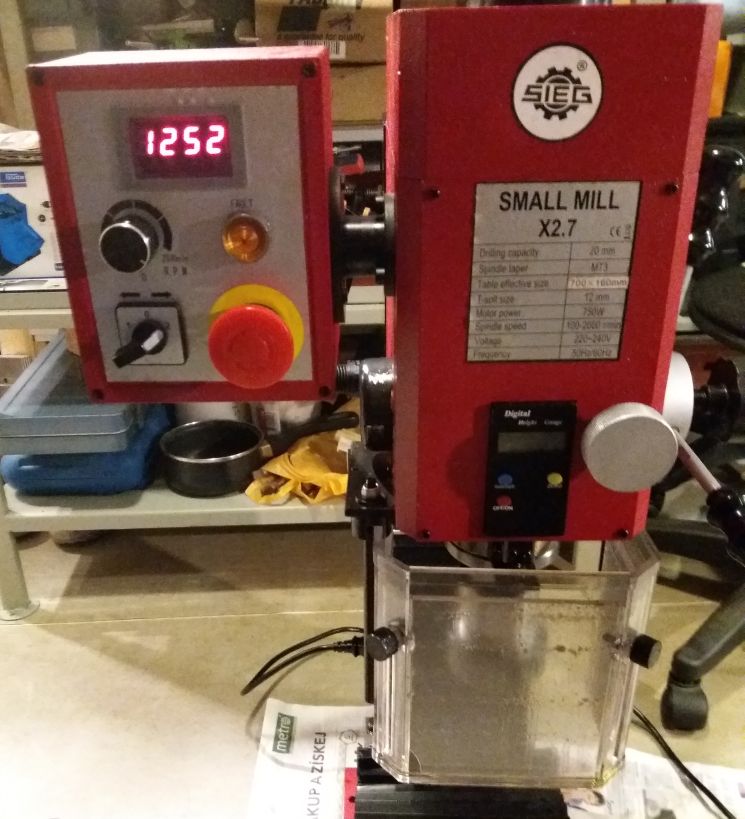

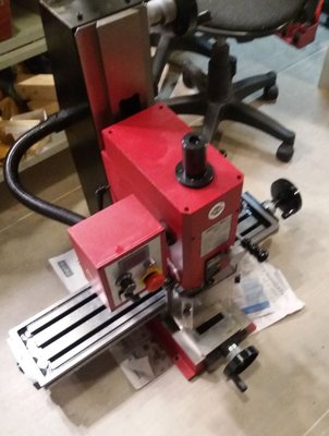

Pár fotek z testování bohužel nejsou zrovna kvalitní - neudělal jsem si světlo

Zdenku, gratuluji.
Příspěvky: 8995
5. 1. 2017, 6:27
mě u těhle strojů fascinuje, že se to tomu číňanovy nepřeklopí v krajních pozicích :D , němec, japonec by na takovejhle stroj potřeboval 2x takovej stroj, ale číňan to natáhne na rozjezdu.. až se budeš chtít naštvat tak si změř odchylku na začátku a na konci něčeho ofrézovaného v celém rozsahu.. dají se takhle vyrábět luky bez CAMU :D , když to měřil jeden známej tak to dělalo 0,1 s utaženejma rybinama když s tím nešlo skoro hejbat a s normální pracovní vůlí to bylo kolem 0,5mm, prostě parádní stroj, máš to podobné?
nicméně největší radost tě teprve čeká, až půjde z domu :D

Díky. Rád bych kdybys to skouknul ;-)

Změřím neboj ;-)

RaS píše:mě u těhle strojů fascinuje, že se to tomu číňanovy nepřeklopí v krajních pozicích :D , němec, japonec by na takovejhle stroj potřeboval 2x takovej stroj, ale číňan to natáhne na rozjezdu...........
Jo ještě dvě poznámky pro RaSe
- mám k tomu i ten kratší stůl.
- Až to půjde ven tak to nebude v kuse - to už bude po záruce ;-) - je fakt, že dostat to bytu byl docela vopruz ;-)
