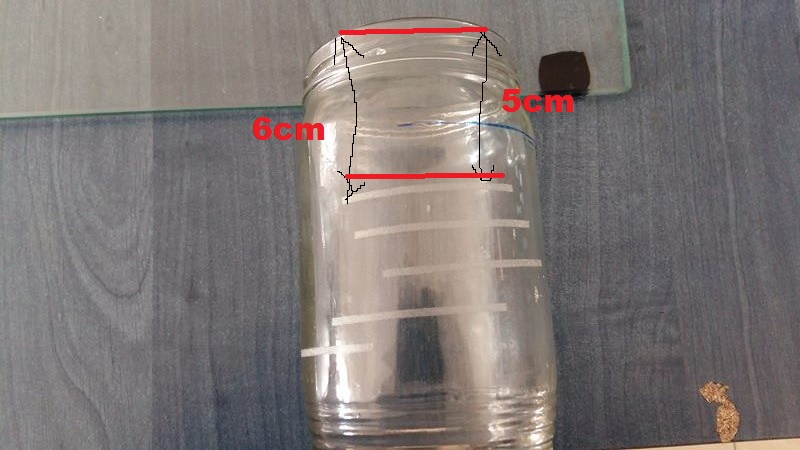

Potreboval by som poradit ako nastavit rotacnu os na co2 lasery ged dam gravirovat pohar alebo flašu tak my graviruje sikmo
rotacnu os mozem posuvat doprava dolava vysledok je rovnaky nemate nejake skusenosti stym ? Vlado

nevim cemu rikas sikmo
posli vysledek

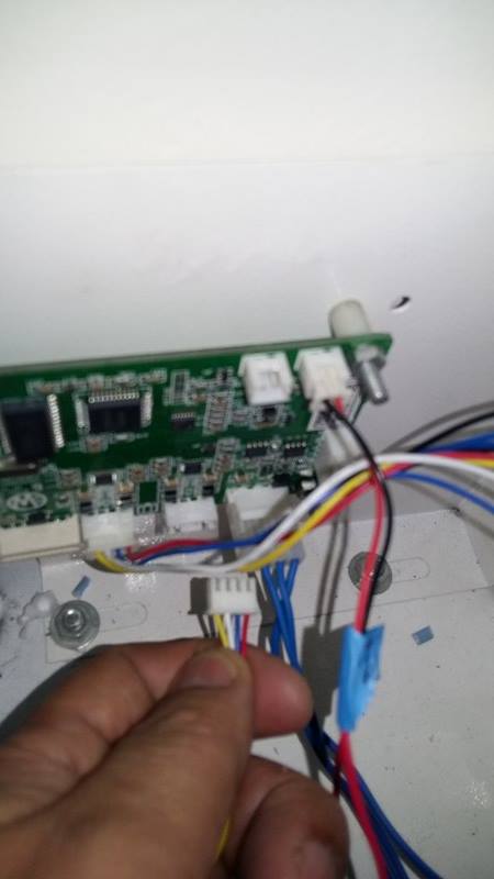

posli vic fotek jak a kam se pripojuje rotacni adapter?

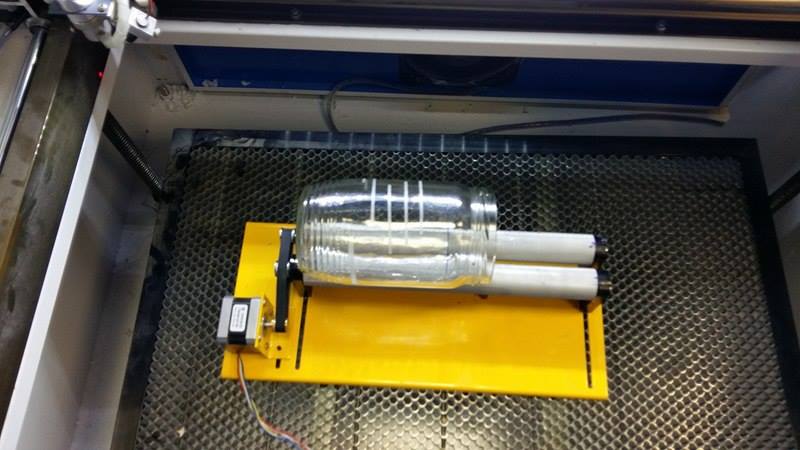

nezapomel jsi vypnout osu Y

Myslím, že Robokop má pravdu. "Chodí" ti to na tých válcoch. Daj tú fľašu do stredu válcov a otáčaj osou niekoľko otáčok do jednej a potom do druhej strany. Ak bude chodiť pozdĺž, našiel si problém. Tie fľašky sú kadejak krivé, pomohlo by oprieť ich s oboch strán nejkými nastaviteľnými dorazmi na tých válcoch.
Na rotacnom adaptery nie je co nastavovatrobokop píše:a neujizdi ti to jen na tom rotacnim adapteru?
zkontroluj to nejak
udelej si risku a pootoc o celou otacku
Problem je asi vo velkosti textu gravirovanej plochy a priemeru flaše myslým tam je problem ked chcem gravirovat text
4 cm tak v softe ho musim opravit na patricnu velkost ktoru ešte nepoznam zatial stale len pokusy

1. natoc video jak to delas
2.
ten vozik s laservou hlavou jezdi sem a tam po nejaky stangli
udelej si risku na zacatku nez pustis gravirovani aby jsi znal polohu pred
pote co to vylaserujes zkontroluj risku
dukladne nafot stroj
komponenty
vyrobni stitky
hlavne na elektronice
dopln co nejvic podrobnosti

Jak může být výsledek stejný ? pokud necháš osy laseru stát a jen pustíš laser a rotační osu tak je výsledek jaký ?vlado655 píše:šikmo to jej jedno ako ju vychýlim ci do jednej strany alebo do druhej vysledok je stale rovnakypacka píše:a nemáš celou tu rotační osu šíkmo ?
