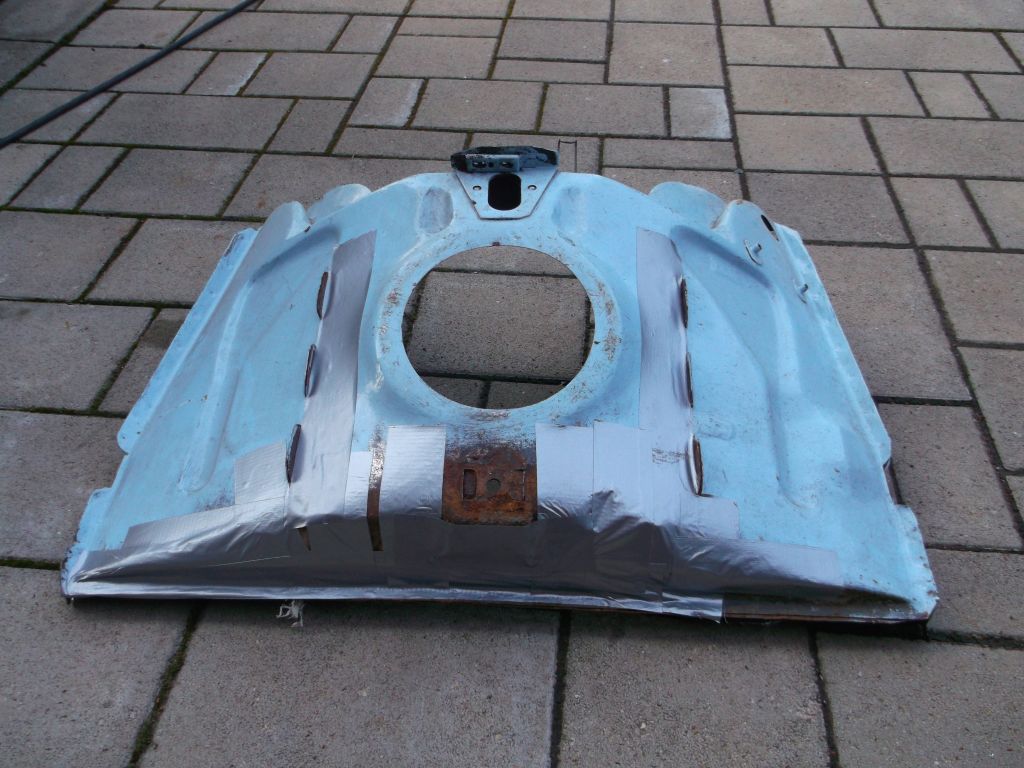

Pri práci potrebujem vytvoriť 3D model podľa skenu. Oskenovaný je starý diel, ktorý bol poškodený. Preto po vymodelovaní potrebujem spraviť model a porovnať vymodelované 3D s pôvodný kusom.
Aký materiál na to použiť. V podstate pripadá do úvahy drevo, umelé drevo, nejaké plasty, polystyrén. Najviac sa mi pozdáva ten zelený tvrdý polystyrén.
ešte rozmery: cca 600x800x300mm

Nejlepší bude polyuretanová pěna o hmotnosti 80 a víc kg m/3. Prodává se v deskách, frézovat jde krásně žádný sra...

aký je obchodný názov toho materálu? keď dám PUR pena, tak vyskakujú len tie stavbárske.

Nevím jakej to má název ale kupoval jsem to v https://www.google.cz/#q=www.pspizoterm.cz" onclick="window.open(this.href);return false; ale je to pár let .Ten stavební v deskách je kolem 40-60kg/m3 pokud to potřebuješ jenom na porovnání tak to bude stačit.
