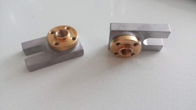

Druhý projekt jsou nové držáky matic na čínskou 3D tiskárnu geetech i3.
Bohužel tiskárna co mě přišla domů je krapet šmejd :)
Tak snad se bude páčit :)

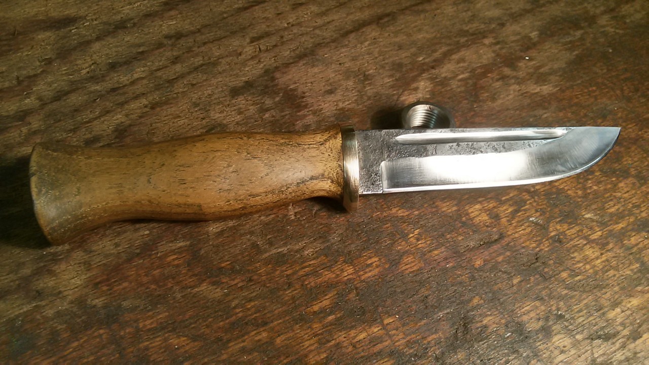

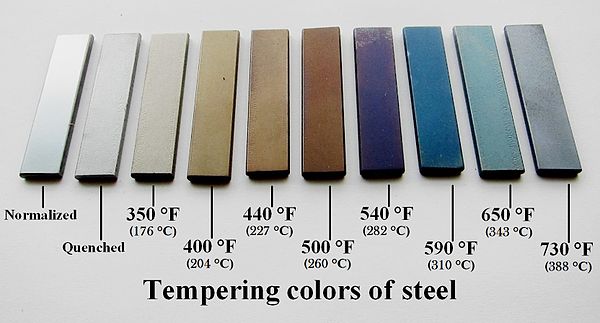

kenda píše:
Niperix píše:

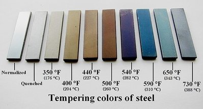

kenda píše:nemáš to moc popuštěný?? soudě podle barvy na obroušený čepeli. podle mat. listu.
Ako drevo na rúčku bol použitý smrekový konár z volne rastúceho smreku na okraji lesa tzv. "pasienčár". Veľa ľudí táto rúčka zmätie. Bol to vydarený experiment.
Ty nože nevypadají jako nejaký páčidla či sekátory a píšeš že je to percialně tak hřbet je mekčí, tak bych se nebál to zakalit na těch 60 hrc. . je to skoro čistá uhlíkovka ta se brousí obtahuj skoro sama proti moderním praškovejm nerezum.
Není to měkotina ten smrk??
Na brúsenie a údržbu ostria máme osvedčené 55 až 58 hrc je možné že dosahuje až tých 60 ale to nemáme ako otestovať lebo ako som písal nemám ND na rokvelomer...
Skúšal si niekedy zaťať do "suku" alebo presekať sukovité poleno?
Čo si myslíš, prečo v starých dreveniciach používali v rohoch (ako "kolíky" na spevnenie po celej výške) suché smrekové konáre.
Z čoho sa robia v drevených rebríkoch šteble?
Z rozprávania viem, že keď sa snažili buldozérom zvaliť starú drevenicu tak sa stále vracala do roviny aj napriek tomu že ju buldozér prehol aj viac ako pol metra (na uhlopriečke).
Nie nemyslíme si že smrek je "měkotina".

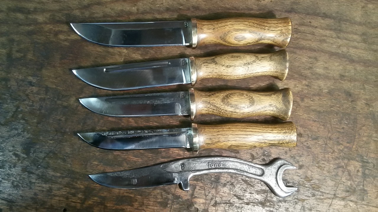

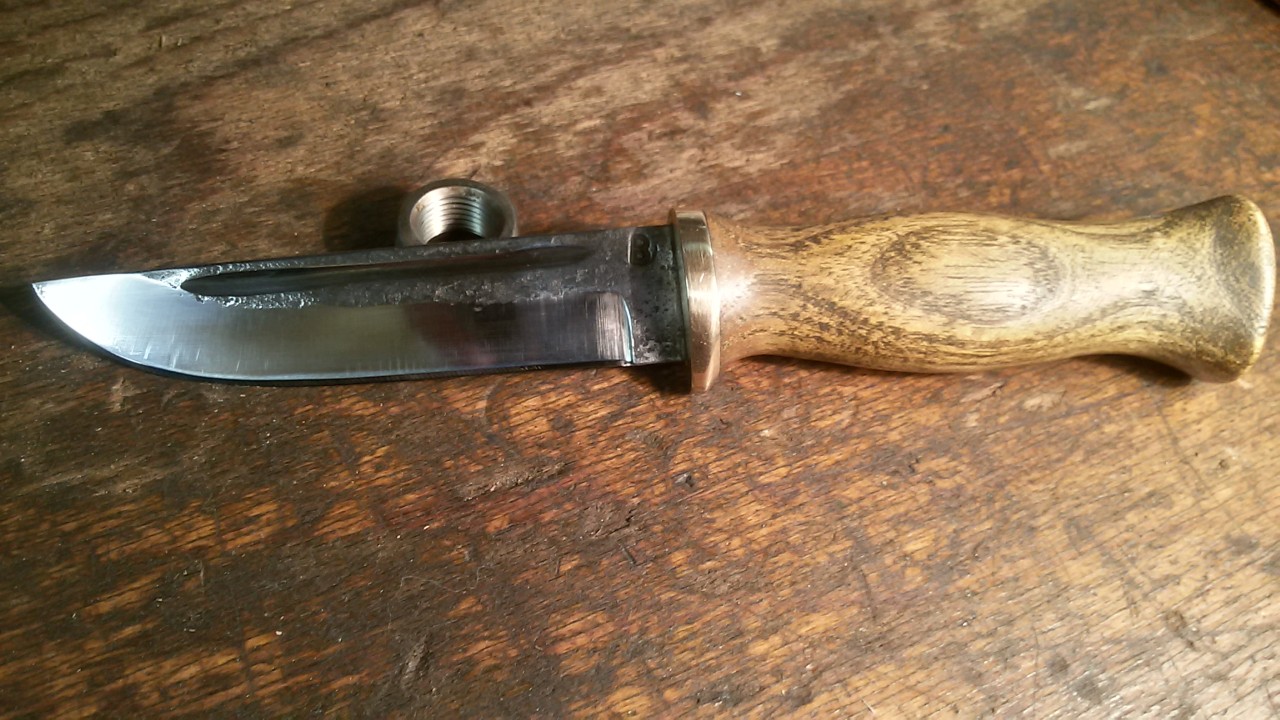

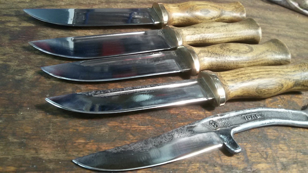

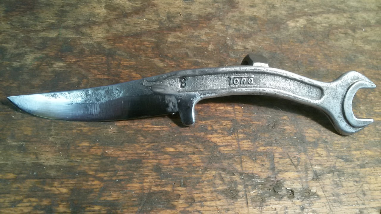

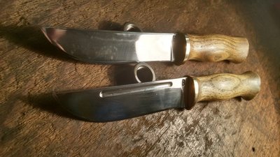

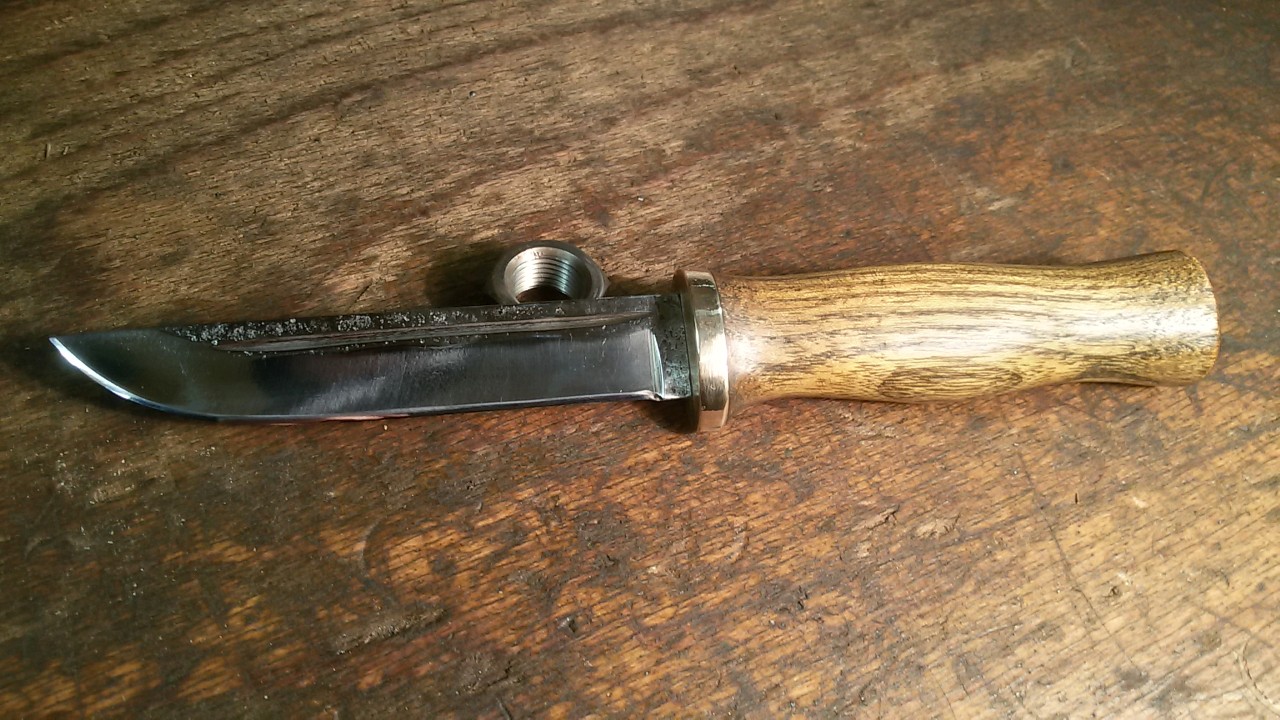

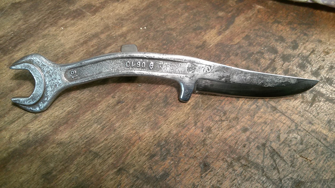

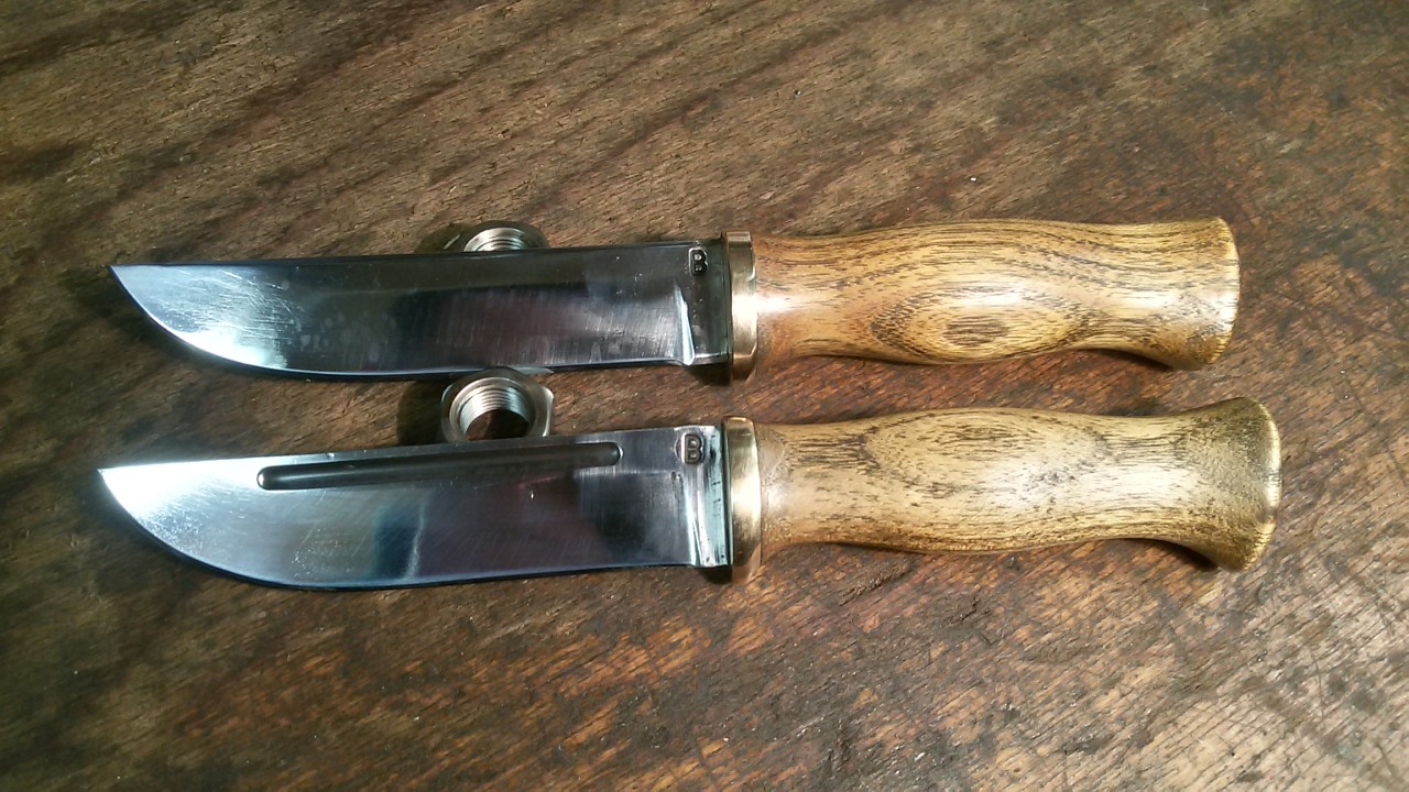

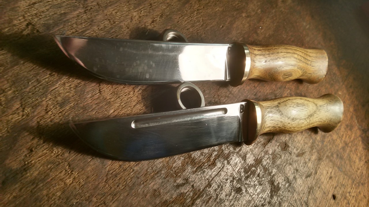

Ešte doplním aj niečo s poslednej tvorby, nejaké dokončovanie a nôž do kufríka s náradím.
Drevo je agát, záštity bronz, čepele sú z minula.
