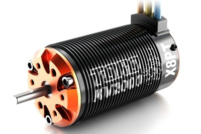

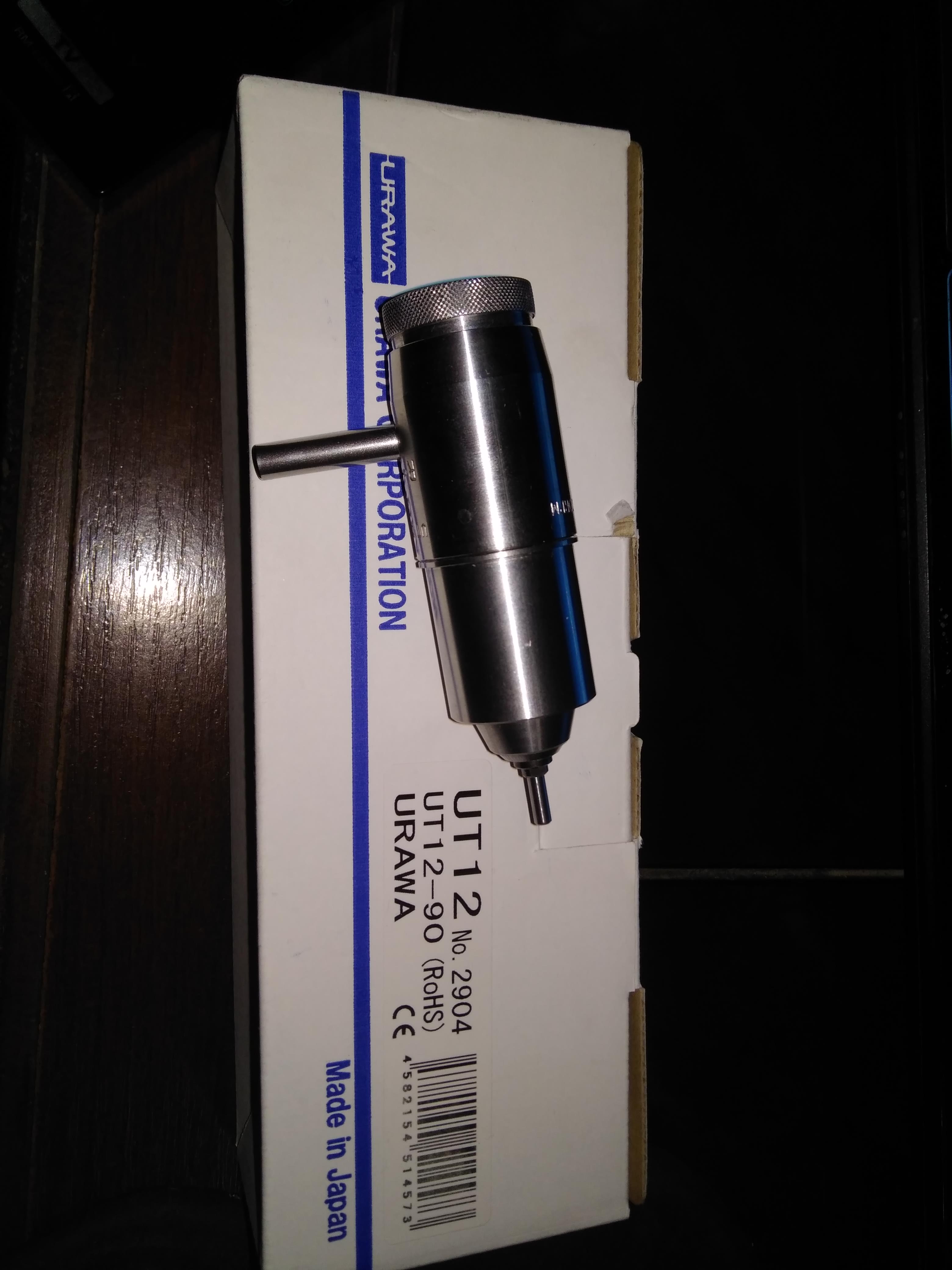

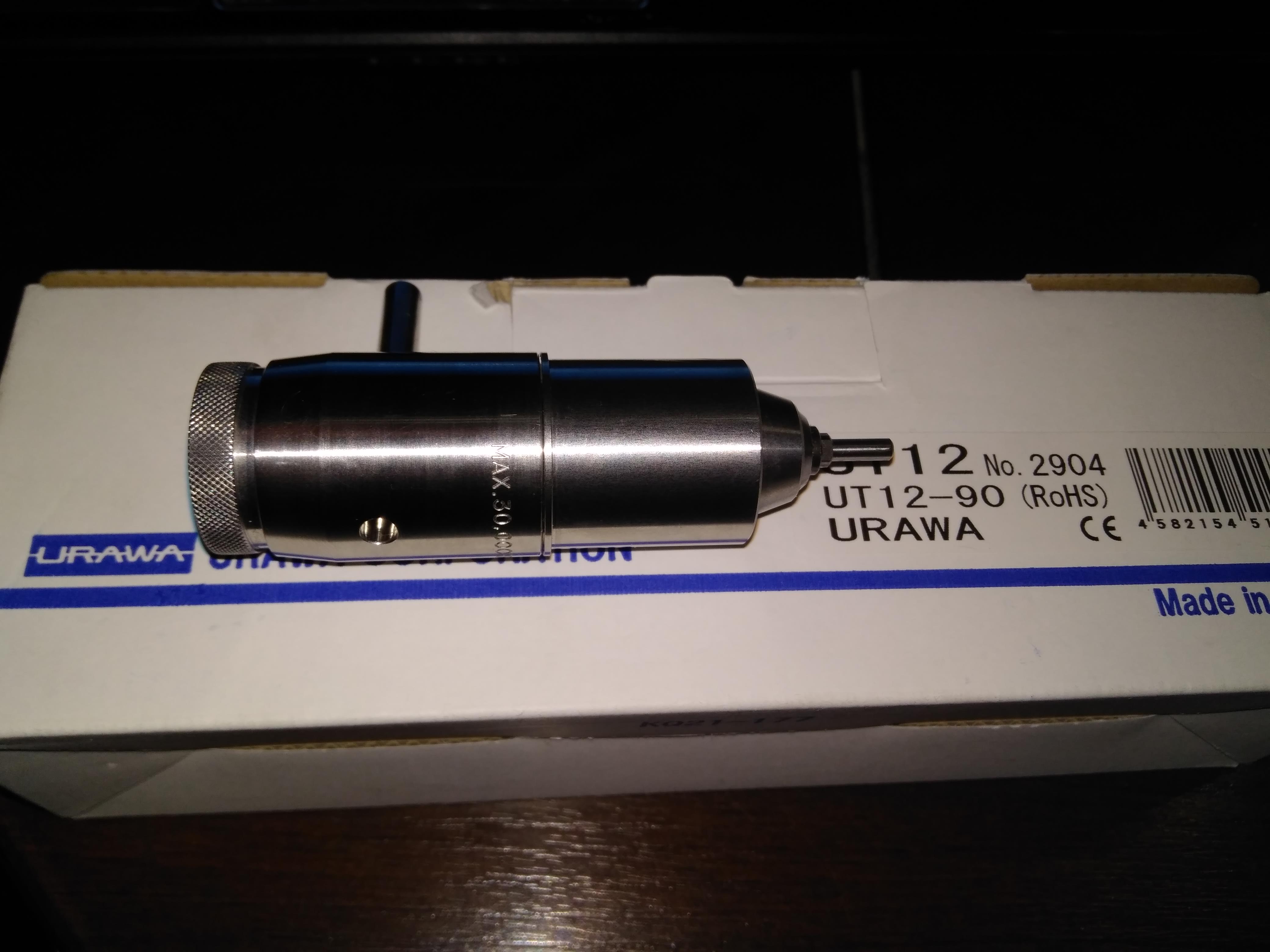

Tak jsem vydražil úplně nové japonské vřeteno s rychloupínáním URAWA UT12 .Tak plánuju k němu přilepit :D tedy přišroubovat přes spojku šestipolový stříďák 37V max3000W jen mě trochu trápí čím napájet regulátor když píšou max proud 81A.

Toho bych se nebál, na 3Kw ho asi nezatížíš.
Spíš bych ale volil ten motor na větší napětí a pak bude mít taky nižší proud na prázdno.

Parametry toho motoru jsou
Item: SK-400010-08
KV (RPM/VOLT): 1350
Watts: 3000
Max Voltage: 37V
Max Current: 81A
Internal Resistance: 0.0124Ω
Max RPM: 50000
Poles: 6
Turns: 9T
Weight: 445g
Uměl by tu někdo říct, zda by takový motor byl spolehlivě uregulovatelný něčím takto primitivním (z hlediska zapojení):
a jaké FETy by byly vhodné?
Předpokládané napájení je 24V (~ 53A ~ 1300W). Zda má konkrétně motor SK-400010-08 zabudované senzory nebo nemá, plz neřešte.
Dík, T.

Opět díky! Jde o pohon té Urawy UT12 (1/8" nástroje), takže si myslím, že rozběh by stačilo řešit úplně primitivně a chování v nízkých otáčkách by nemělo být potřeba řešit vůbec. Spíš aby to jelo pěkně ve vysokých otáčkách a aby je to udrželo i při zátěži, příp. umělo hodit nějakou chybu a neshořet, pokud by se to točit nemohlo.
fmodel píše:Tak jsem vydražil úplně nové japonské vřeteno s rychloupínáním URAWA UT12.
Jaký rozsah otáček a řezný "příkon" lze očekávati?
T.
Příspěvky: 10274
Příspěvek 24. 2. 2017, 8:39
Rozsah tak 12000-30000 ot/min
tak do 700W

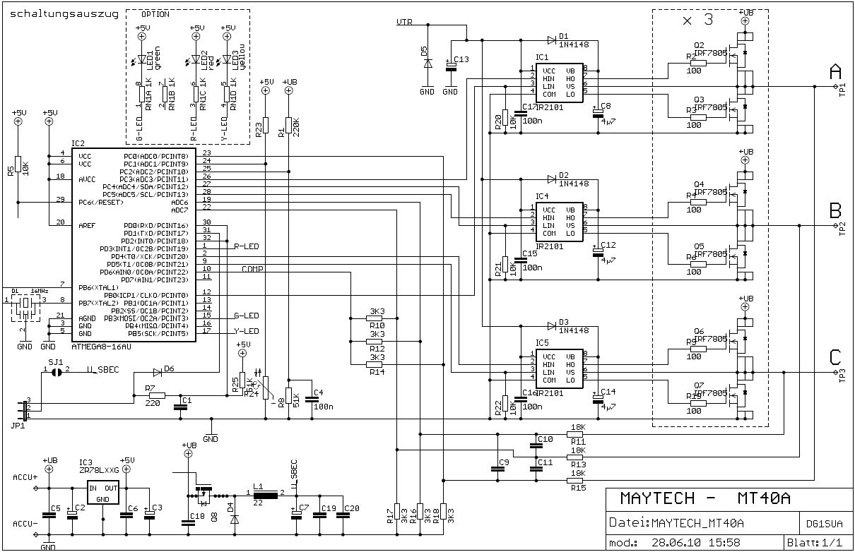

Ahoj, díky za posty a za nabídku (o víkendu jsem trochu vypnul, tak se ozývám až teď). Regly od Veddera máš které konkrétně? Vyvinul toho víc..
Asi se do stavby pouštět nebudu, zdá se, že u toho může člověk strávit mládí, přesto jsem ještě trochu hledal. Vzpomněl jsem si, že na mých Afro regulátorech zmiňovali nějaký firmware, tak jsem googlil a narazil na dvě repository s open-source firmware pro hardwareově poměrně jednoduché regulátory (pro bezsenzorové motory, skalární řízení) postavené kolem ATmega8, jsou tam i schemata, buzení FETů buď přímé nebo pomocí IR2101, což se dá koupit i v GME..
https://code.google.com/archive/p/wii-esc/" onclick="window.open(this.href);return false; ( https://github.com/dkaukov/wii-esc-doc" onclick="window.open(this.href);return false; )
https://github.com/sim-/tgy" onclick="window.open(this.href);return false;
Např. takto, docela pohoda.

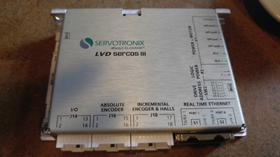

Příspěvky: 23436
Příspěvek 1. 3. 2017, 8:05
Zkus poshanet neco takoveho
Myslim ze to je uplne idealni
lubos
Příspěvky: 5147
Registrován: 2. 5. 2007, 3:47
Příspěvek 1. 3. 2017, 8:15
To mu na 99% nebude chodit.
Modelářské motory mají velice nízký odpor a s tím si normální driver neporadí.
Řešil jsem to poměrně dlouho když jsem chtěl udělat vřeteno z bldc motoru. Zkrátka hovotý driver který by uměl to co potřebuju a byl rovnou na 220 není. To co je na nízké napětí je vhodné pro motory co točí 3-6 tis, podle toho jsou taky navržené a většinou neumožnujou ani provoz na větších otáčkách protože to nedají výpočetně nebo mají zakázkové IO které umí sinus vektor a tam potom potřeby na rychlsot rostou. Proto je pak třeba problém u vícepolových motorů.
Další věc je že hodnoty výkonů těm modelářských motorů jsou z říše snů. Vždy výrobci uvádějí příkon ( tedy ne výkon) a vždy je to pro nějakou relativně krátkou dobu. Takže těn 3000Kw motor bych viděl tak na 400W reálně. (reálně se dá u 500g motoru počítat s 500W trvalého výkonu při rozumném chlazení a vhodném použití). I když se hodně snažím tak se pohybuju s účiností 85-90%, v některých případech jsem se dostal i na 95% ( což mohla být i chyba měření).
Mám podobný vřetýnko a už jsem i koupil nějaký motor, ale chci ho předělat a navinout na 220V aby odpadla nutnost zdroje ale neni čas kdo by mi udělal HW.
Taky si zkus k tomu motoru najít proud na prázdno budeš asi překvapenej.
IQ156
Příspěvky: 23436
Příspěvek 1. 3. 2017, 8:27
LVD low voltage driver
Mam pocit ze to je presne na tyhle aplikace
Jen nevim jak je to limitovane proudove
