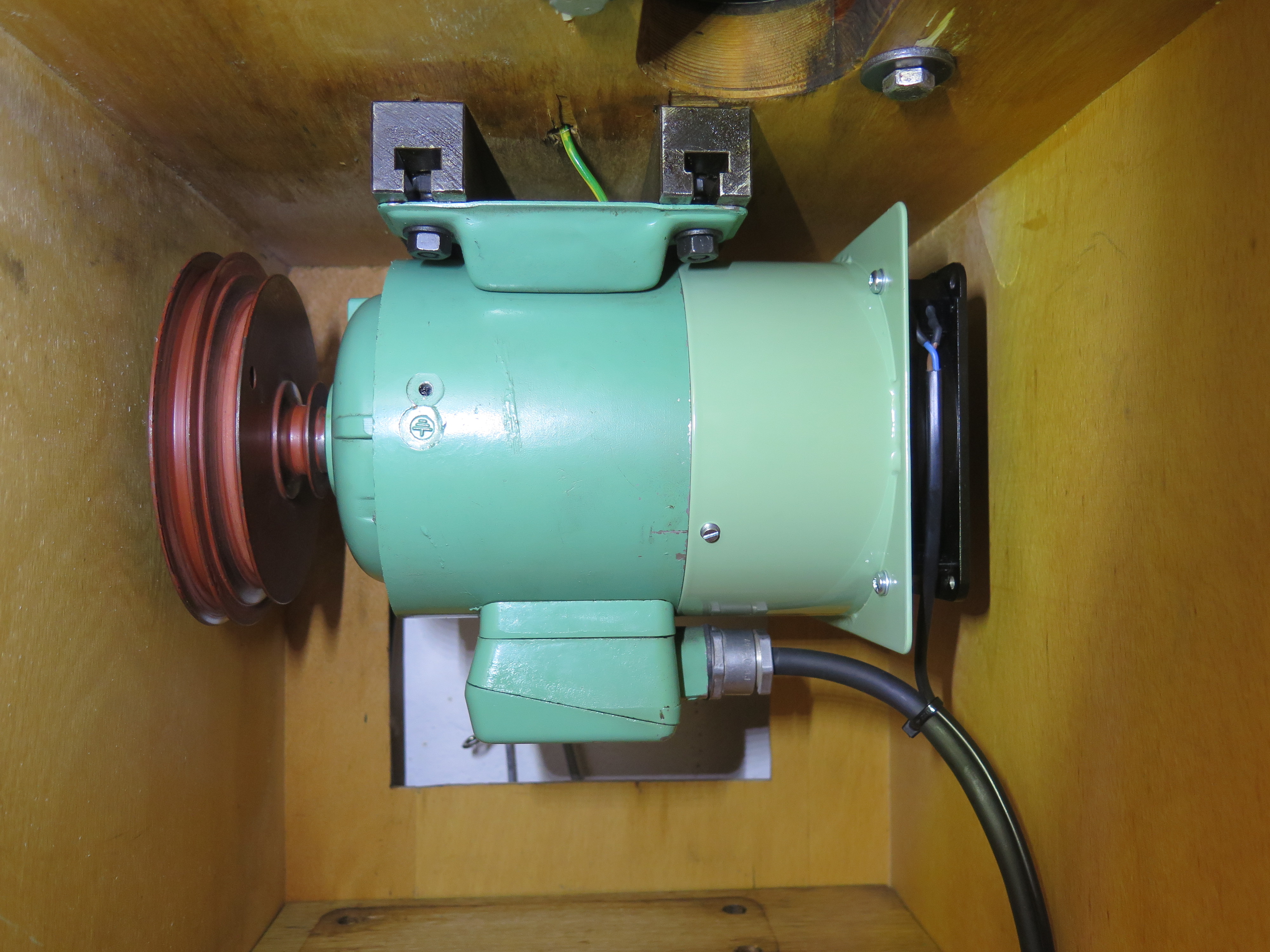

Je fakt, že když dám pryč odpor, tak to zastavuje stejně, jako po staru na 3F síť, možná déle, protože tam nemám soustavu řemenic, ale přímý převod z motoru na vřeteno trochu dorychla. Motor 1410, vřeteno 1510. Chtěl jsem dát pár fotek, ale po shlédnutí obrázků od festoo, raději ne. Já jsem to přiělání motoru do původního držáku vyhodil, ten napínák taky a řemen od vřetena je na řemenici nového motoru.

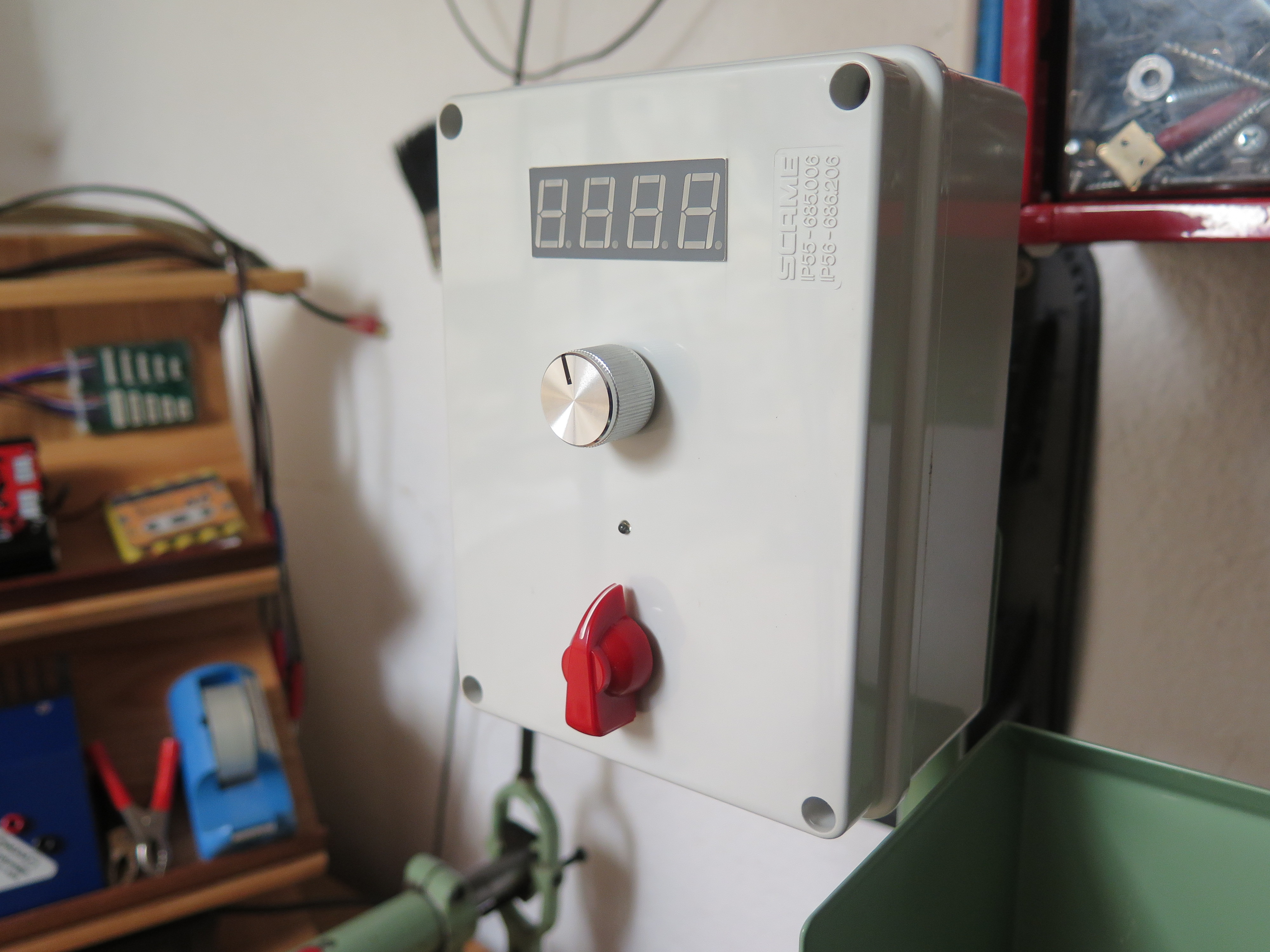

Tady je ješte ovládací panel ale už sem to sem nekam dával . Já sem tam vše nechal a řemen mám na prostřední řemenici na vřeteníku když to vypnu tak soustruh se zastaví skoro na fleku :D

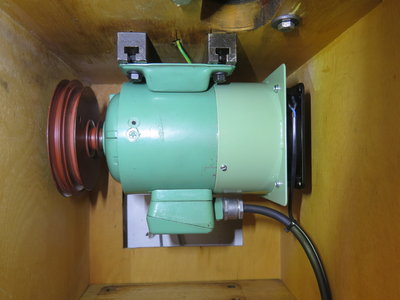

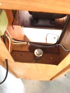

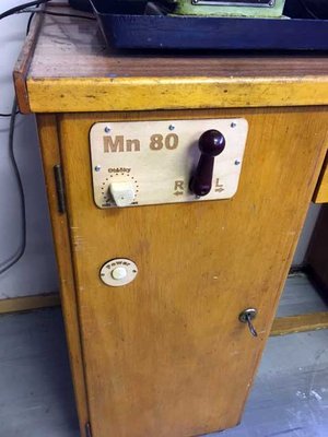

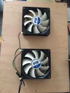

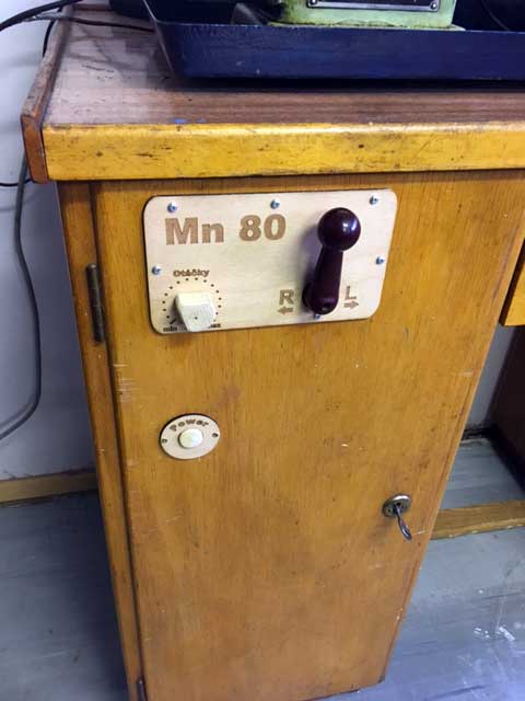

Tak jsem konečně udělal další restík a to výměnu motoru u mého miláška. Původní 250W motor i přes významnou snahu vektorového řízení nebyl úplně OK. Mám ve skladíku pár motorů a ty jsem postupně otestoval, jaký snesou kmitočet napájení. Zvolený motor se jevil nejlépe. Trochu mu hučely ložiska a tak nákup nových, rozborka a sborka dvě hodiny točení (naprázdno) v celém rozsahu otáček. I při mezních kmitočtech 4 - 100Hz neměl motor tendenci se přehřívat. Ze soustruhu jsem vyndal celou mechaniku, motor posadil na jednoduchou dřevěnou poličku a napínání řemenu dělám prostým posunutím nahoru a dolu. V úhelníkách je vyfrézovaná drážka a tak stačí povolit šrouby, napnout, utáhnout u řemenice, pak srovnat do váhy a utáhnout na druhé straně. Rozměrově je to trochu honička, za motorem mám pouze 8mm místa. Pokud by byly problémy s chlazeím, vyříznu zezadu v ose motoru ještě jednu kulatou díru a dám tam třetí ventilátor. Dva jsou vzadu, na místě obdélníkové krytky. Z původní elektriky jsem nechal pouze vypínač/přepínač směru. Samozřejmě jsem musel něco málo přidat. A to hlavní vypínač a potenciometr. Keramická přívodní svorkovnice zůstala zachovaná, pouze jsem ji přesunul dovnitř skříňky. Celý stroj je důsledně pospojovaný žl/ze vodičem, tedy kromě samotného soustruhu. V rámci retro stylu je použitá překližka říznutá laserem a dřevěvé knoflíky. Otáčky jsou nastavitelné od cca 30 do 2500 ot/min. V nejmenších je znatelný krátkodobý skluz, ale je potřeba si uvědomit, že v tu chvíli motor pracuje opravdu hodně mimo své parametry. Přesto všechno je schopnej zlomit ruku, nebo šeredně ublížit. Původně jsem chtěl vyměnit i řemen, ale je docela dobrý a vyndavat vřeteno se mi nechce. I tak jsem to děla dva dny. Náklady i s měničem (kupovaný nový) nepřesáhly 5500korun.
