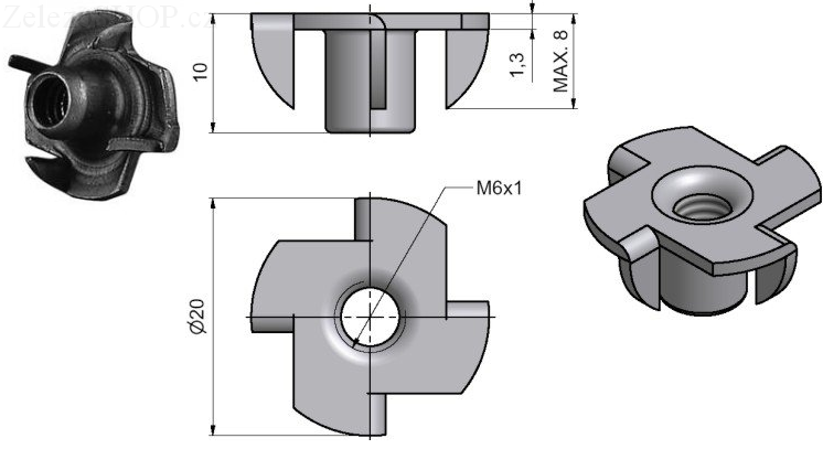

Pánové, mám další téma k diskuzi: Jaký použijete pracovní stůl?
Jasně, překližka 1200x530 (u mě 535), ale jak upevňovat obrobky? Fázi šroubování vrutů do stolu podle momentální potřeby bych raději přeskočil a použil něco solidnějšího. Na druhou stranu, místa pod vřetenem není na rozdávání...
Díky za tipy, Radek

1. 3. 2009, 5:54
A co říkáte na síť zalepených matic ve stolu? Třeba s rastrem 100x100. Je to použitelné anebo šlo jen o takové pokusné výstřely, které se neujaly?

cncp100
Příspěvky: 572
Registrován: 29. 12. 2006, 8:02
Bydliště: Lovosice
1. 3. 2009, 7:50
Také mě to napadlo. Existují narážecí matice.
Pokud to není opět hloupý nápad.
kdo nic nezkusí, nic nezíská.

1. 3. 2009, 7:57
To vypadá dobře, ale možná bude stačit ta tavná pistole ne?
cncp100
Příspěvky: 572
Bydliště: Lovosice
1. 3. 2009, 8:02
Je to možné, nemám zkušenost. Mě napadlo toto.

Aeroomni
Příspěvky: 1179
Bydliště: Zem
1. 3. 2009, 11:21
Dobrý matice jsou formovací uvnitř M8 závit na povrchu drážky výborná věc.
cncp100
Příspěvky: 572
Bydliště: Lovosice
1. 3. 2009, 12:25
nemůžu nic najít, nějaký odkaz, nebo lepší fotku.

garmont
Příspěvky: 146
Registrován: 14. 1. 2008, 8:30
1. 3. 2009, 12:37
Ty matice nejsou špatné řešení - mám to na mojé staré frézce ale při obrábění (frézuji především dřevo) se zanášení prachem a pilinama.
Je teda pravdou že já tam mám M4 ... větší by byli asi lepší...
