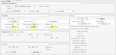

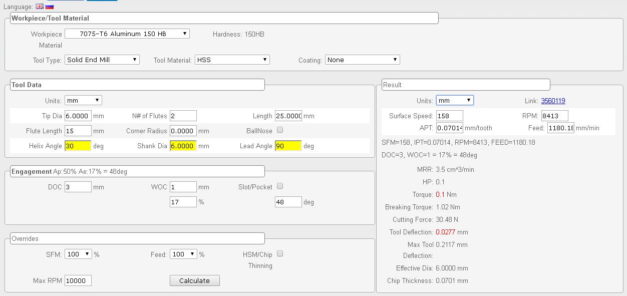

ještě pár slov k tématu -přikládám obrázek tabulky, (která už není dostupná) lépe se to s obrázkem bude komentovat.
Většina dostupných kalkulaček (nevím jak doporučení výrobců - zda to také uvádějí) počítá otáčky a posuv s vazbou na nástroj a obráběný materiál. To mi ale přijde nedostatečné.
Při zadávání řezných podmínek do CAMu jsem to kontroloval pomocí této výpočtové tabulky. Zadaná je třeba 6mm fréza 2břitá, mohu zajisté frézovat 0,5mm do hloubky, 5mm šíře ale asi je lepší na využití břitu jet 3mm do hloubky, 1mm záběr. Tabulka mi říká, že v tomto případě bude průhyb frézy 0,02mm a také, že praskne při ohybu 0,21mm = pohybuji se tedy někde okolo 10% pevnosti nástroje. To znamená, že i případná šponka či nepřesnost CAMu nezpůsobí problém. Můj levný CAM ale občas neumí programově vyřešit úzkou drážku a i při nastavení úběru 1mm šíře "první stopu" jede do plného, tedy na plnou šířku nástroje = 6mm. Zkusmo tedy v tabulce zadám hloubku 3mm, boční úběr 6mm a tabulka mi spočítá, že průhyb frézy bude 0,3mm, tedy nad její pevností - a světe div se, ona skutečně uletěla. Beru to tedy jako užitečnou informaci právě u tenkých prodloužených fréz.
Druhý užitečný údaj který mi tabulka dávala je "cutting force" - 30 N. Je to vysvětleno jako síla, kterou obrábění působí na materiál a tedy co musí svěrák/upnutí udržet. Svěrák ale není můj problém, můj problém je tuhost stroje. Mám odzkoušeno, že se BF20 ve stávajícím stavu dokáže vypořádat se silou okolo 50N. Pokud ji výrazněji překročím, stroj se celý při obrábění rozdrnčí. Tabulka mi řekne, že průhyb nástroje o průměru 10mm je hluboko pod jeho pevností třeba při šponě 6mm hloubky, 2mm boční úběr - ale současně mi řekne, že zatížení bude např. 120 N a já vím, že to stroj svou tuhostí prostě nedá.
