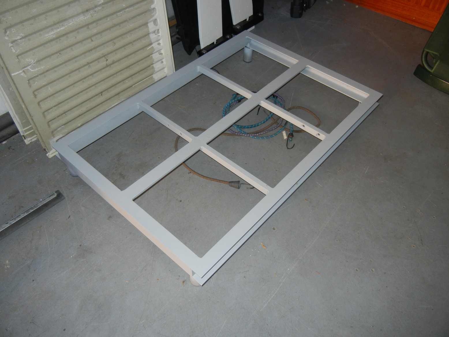

Pustil jsem se do stavby CNC stroje převážně na své učení a zjištění jaké možnosti tento stroj zvládne. Jde hlavně o levnou stavbu s minimem kupných součástí.
Původně jsem chtěl jen malý stroj pro kreslení a vrtání DPS. Proběhly nějaké zkoušky s Arduinem - malé krokové motory Nema17 a tak mě to chytlo, že jsem se nakonec pustil do větší stavby těchto rozjezdů. Osa X 650mm, Y 950mm, Z 150mm. Osa Z je výškově stavitelná takže vřeteno je možno posouvat ještě samostatně v případě nějakého vyššího kusu. Pro ovládání jsem zvolil Mach3. Konstrukce je hlavně z ocele + hliník pro osu Z. Rám mám svařený z U profilů a vše je přesně opracováno na jedno upnutí. Pojezdy jsou domácí výroby, vše bude jezdit jen po ložiscích. Osa Z se bude pohybovat po 20mm tyčích použitých z tlumičů auta. :-D Bočnice rámu a ostatní věci jsou z ploché ocele síly 10-15mm. Posouvat vše budou motory Nema23 (23HS8430) po trapez šroubech TR12x3. Drivery mám HY-DIV268N se zdrojem 36V 400W. LPT deska pro řízení: https://cnc.inshop.cz/oddelovaci-desky/ ... a-pro-5-os tady si nejsem úplně jist ale snad to na první krůčky bude stačit. Vřeteno zatím neřeším to až bude konstrukce pojízdná. Pro začátek pár fotek..
Rám
Rám
Detail ofrézovaní - stěny 7mm
Střed spodní
Střed spodní
Po laku
Po laku
Bočnice v základu
Bočnice v základu

meroj píše:Rám mám svařený z U profilů a vše je přesně opracováno na jedno upnutí. Pojezdy jsou domácí výroby, vše bude jezdit jen po ložiscích. .
to znamená, že výrobní možnosti máš, pak nechápu proč jich není využito na strojařsky lepší konstrukci.
PS docela by mne zajímalo, jak jsou ty U-profily/pojezdy/drážky pro ložiska opracovány na jedno upnutí - to dokáže jen hodně drahý stroj.
bobik
Příspěvky: 4556
Bydliště: Okres Klatovy
30. 1. 2017, 10:07
To si frézuješ sám v rámci fušky? Protože jinak nevím, proč na pojezd X nedat lineární vedení. Kdybych ti například na zakázku frézoval ty držáky ložisek, tak to bude dražší, než kolejnice se dvěma vozíkama koupenými třeba na e-bay.
Dále časem ti ty ložiska udělají do toho bláta u-profilu koleje, prostě si tam tu drážku vyválcují. A budeš mít po bezvůlovém vedení. Nehledě na to, že ti to ještě jezdí po barvě.

:-D přesně to jsem čekal, ano je mi jasné, že ta vůle se časem projeví. Spousta umělců má stroj který jezdí po hliníkových jeklech a taky jim nikdo nenadává. Proto to je jen pro jakousi výuku a možná i pro druhé ať ví jak se to nemá dělat. Není problém později udělat rám pořádný s pojezdy, vše je děláno jako fuška zadarmo. Stejně je mi jasné, že s jídlem roste chuť a nakonec to budu předělávat do tuhší konstrukce. Dokonce už mám odložený stůl s T drážkama ze starého DMC. Takže už se v hlavě rodí další nápady jak co udělat. Pročetl jsem tu toho spoustu, vím že svařované není TOP ale beru to jako koníčka a na fuškách se člověk nejvíc naučí. Nečekám přesnost, tento stroj bude využíván hlavně na vrtání kolíkových děr, možná to ani nebude fungovat :-D to je taky docela možné. Tady si odzkouším co udělat jinak, a další pokus určitě bude o level výš. Díky svým možnostem vyrobit skoro cokoli jen za cenu materiálu, určitě nezůstane jen u tohoto stroje. Možná rám použiju úplně jiný, to ještě zvážím už teď vidím dost velký rozdíl v tom jak osa Z jezdí po tyčích D20. Je to o něčem jiném než ty ložiska. Proto to dělám abych si vše ověřil...

Jako máš to hezky provedený. I když si to fušuješ sám, tak škoda času. Za tu práci, co do toho vkládáš by jsi měl mít už pořádný stroj a ne hračku.
