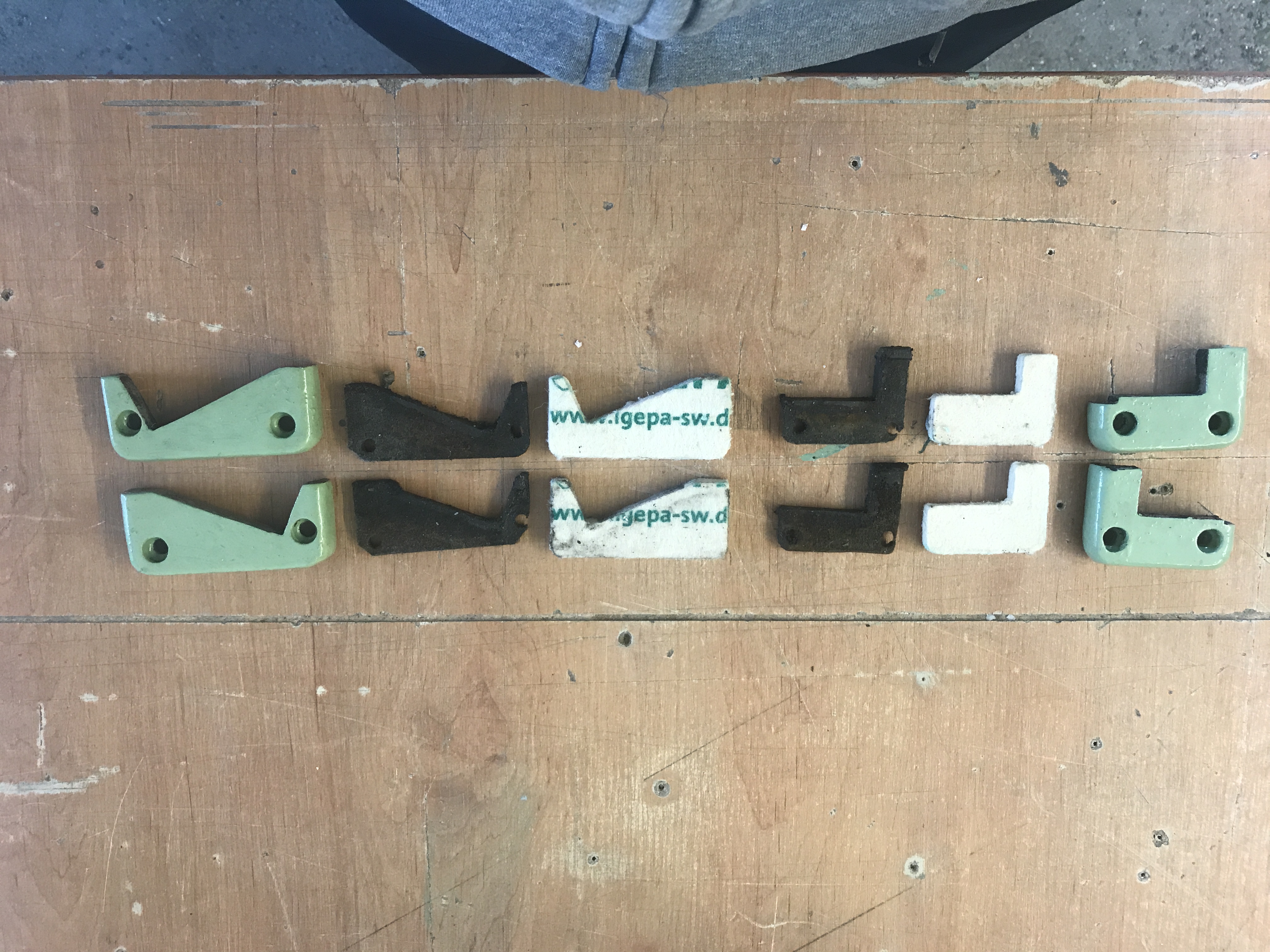

Jimmy
Příspěvky: 523
Bydliště: Pardubice
5. 5. 2017, 8:26
Už jsou aj stírátka. Měl jsem trochu strach z frezování toho filcu, ale šlo to kupodivu dobře. Docela rozdíl oproti těm původním. :D
