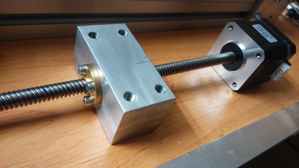

Tak jsem se po 3D tiskarne rozhodl postavit si i male CNCcko. Kvuli cene chci pouzit cinske komponenty, v prvni rade krok. motory pro 3D tiskarny (priruba NEMA17) s implantovanym trapezem.

a kulickove srouby (trapez jsem nakonec nepouzil - priste musim pri navrhu pocitat s axialni vuli motoru se zalis. trapezem a pridat nejake loziskove domky) :

A soucasny stav:
Video prvniho mereni vule v matce (dve matky proti sobe na trapezu, jedna napevno, druha vymezovaci)
https://www.youtube.com/watch?v=gIVOpe52eWc

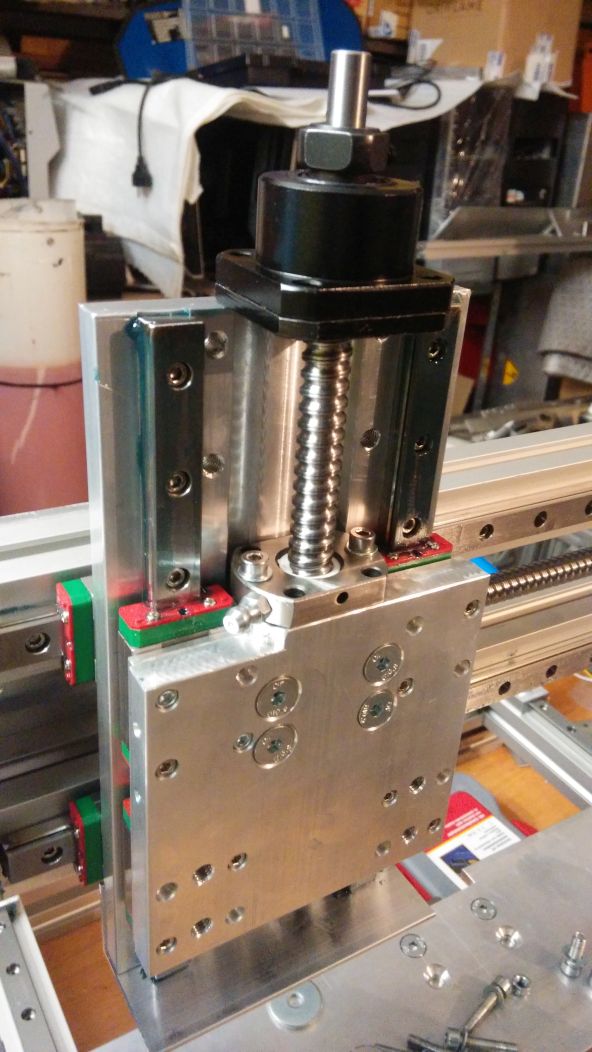

Tak jsem se vcera celej den sral s tim, ze se verk pri vyssich rychlostech jak 800mm/min zhruba v jedne tretine drahy nehorazne rozdrncel. Poutahoval jsem vsechny srouby, zkusil zpevnit konstrukci prisvorkovanim na 1cm Al desku, atd. Pak jsem rozebral pruznou spojku, zmeril hazivost hridele motoru i kulickace...vsechno v cajku. Nakonec jsem teda odpojil matku kulickace od konstrukce a zkusil jezdit jen s matkou - drncelo to pocitove min, ale taky. Uz jsem se smiroval s tim, ze vymenim motor, ale nakonec jsem si jeste rekl ze zkusim ten silnejsi zdroj. Coz jsem casem stejne chtel udelat.
Mam totiz na rizeni desku z eBaye (ted ji nikde nedokazu vygooglit), na ktere je Nano, tri patice pro pididrivery z 3D tiskaren, nejake PWM a mrte optoclenu (ma to i konektor pro externi ovladani). Jenze hned po zapojeni a prvnim zacichani jsem drivery vyhazel a do patice napojil driver s TB6600 (zname cinske HY-DIV268N-5A). V nem jeste vymenim ty uhlikove odpory za keramiku a asi i LEDky za jine barvy. A pripravim propojku na ten 100%ni pridrzovaci proud (pokud jsem pochopil spravne k cemu to je). Nicmene napajeni jsem nechal puvodnich 12V/5A spinany zdroj. No, abych to zkratil, po vymene zdroje za 24V/5A uz to jezdi nadherne potichu a mnohem vetsi rychlosti. S 12V zdrojem byla maximalka kolem 1200mm/min, s 24V je to dvojnasobek. Zkusil jsem ted narychlo jeste zdroj 36V/10A, ale vypada to ze maximalka uz se nemeni. Kolem tech 2500mm/min se motor "zasekne". Mozna je to i zapojenim a nastavenim parametru impulzu v GRBL - nechal jsem defaultni a signal jde pres dvojici optoclenu, jeden na grbl desce a druhej v driveru.
No hlavne ze uz se to chova civilizovane a je to jen v elektronice, takze muzu pokracovat s dalsima osama :)

- tak jsem to nakonec cele predelal na kulickace (cili motory jsou oproti navrhu hnusne vypicene do stran :) a uz dodelavam senzory.
- jo, a ta spojka na Zose je k hovnu, musel jsem ji vymenit za tu hlinikovou spiralovou jako mam na ostatnich osach. Nedoporucuju.

Co je s tou spojkou špatně?
Příspěvky: 7160
1. 2. 2017, 7:07
můžu vědět co je tak špatného na té spojce na zetku ?
mě zas popraskaly vždy ty hliníkové , moc velký moment nepřenesou .
misil
Příspěvky: 150
Registrován: 25. 2. 2014, 11:00
1. 2. 2017, 7:21
no, v mem pripade ta spojka je hrozne tuha a neni uplne v ose (nebo nemam uplne v ose motor s osou kulickace) - cili se to desive rozdrncelo, kroutilo a nebyl jsem to schopnej ani na treti rozborku porovnat. Ta hlinikovka to krasne pobere a jezdi to uplne hladce. Ale je fakt, ze ta cervena je od cinana (jako vsechno krome profilu a motoru) a treba je na pikachu uz z vyroby... Mozna by stacil trochu mekci ten plast.
(Ta spojka je 20x25mm - z 6.35 na 8mm a motory maji max. 1,3Nm. Tak snad chvilku vydrzi. Ono to mozna z fotky vypada vetsi)
