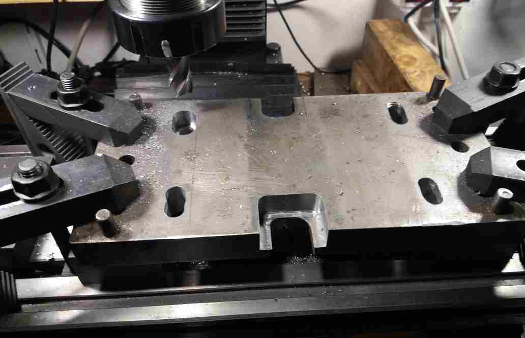

Moje frézka je na místě.
Na dalším obrázku je test frézování do oceli.
Příspěvky: 3940
Bydliště: Havl. Brod
26. 6. 2017, 9:01
pěkné - vyzkoušej přímé kleštiny, myslím že větší průměry do oceli půjdou ještě lépe než to jde nyní.

chb píše:pěkné - vyzkoušej přímé kleštiny, myslím že větší průměry do oceli půjdou ještě lépe než to jde nyní.
Jo souhlas, nicméně zatím nemám potřebu. S kleštinami do MK 3 ale do budoucna počítám.

chb píše:čína ? :-)
a potřebu ? - to co máš na fotkách by si už přímou zasloužilo :-)
To je otázka - do ER 40 dám nástroj až do průmětu 30 mm ;-)
Ne že bych třeba přímé kleštiny neužil, ale ER se snáz obsluhují.
Už jsem hladil i litinu s 20 mm frézou - tu už do přímých kleštin nedám ;-)
Spíš se mi ER 40 zdají být dost na tuhle frézku humpolácké - ER 32 by bohatě stačilo.
Příspěvky: 3940
26. 6. 2017, 6:45
to ano, ale stále máš jen zhruna 100 kg stroj, čím níže bude vřeteno na sloupu a čím blíže bude břit v záběru ke spodnímu ložisku tím lépe.
Také jsem se nechal zprvu zmást, že ER kleština je pohodlná a dostačující - ale stačilo párkrát zkusit a ER leží zaprášená bokem. Kde to jde, upínám napřímo. Mám limit 12mm - a do železa si myslím, víc stejně konstrukce neudrží.
Jo, koukám, ty máš kličky, tedy ručně - to je trochu jiná, to by jsi se malou frézou ukroutil :-)
... hlavně že jdou pěkné špony a moc to nedrnčí :-)

chb píše:to ano, ale stále máš jen zhruna 100 kg stroj, čím níže bude vřeteno na sloupu a čím blíže bude břit v záběru ke spodnímu ložisku tím lépe.
Souhlasím - ještě bych se Tě jako uživatele Morse kleštin zeptal jak moc kleštiny vyčnívají?
chb píše:Také jsem se nechal zprvu zmást, že ER kleština je pohodlná a dostačující - ale stačilo párkrát zkusit a ER leží zaprášená bokem. Kde to jde, upínám napřímo. Mám limit 12mm - a do železa si myslím, víc stejně konstrukce neudrží.
Zkoušel jsem 15 mm frézu a 1 mm záběr - celkem v pohodě - viz poslední fotka.
Dneska pokud to stihnu zkusím večer ještě 16 mm. To bude asi maximum.
Příspěvky: 3940
27. 6. 2017, 10:24
kleštiny čouhají odhadem cenťák, je potřeba je ale utáhnout citelně víc než normální morse kužel a dbát na odmaštění obojího (musí to udržet frézu - má tendenci se vytahovat, pro začátek neškodí si udělat fixkou čárku, aby jsi v průběhu práce viděl, že je to OK)
1mm do hloubky je OK, rozdíl poznáš, až budeš rovnat bok třeba 10 mm, ER se snadno rozdrnčí a přímá snese výrazně víc.
u přímých mi fréza/BF20 nedosáhne až na stůl, musím vysouvat vřeteno, u svěráku je to OK.
