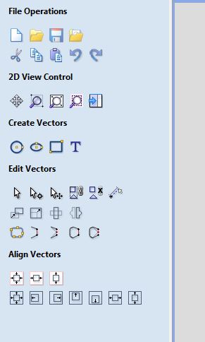

Tak mi to nedalo, stáhnul a nainstaloval jsem si Cut2D trial.
Filety tam jsou, přesně ve stejném místě jako v Aspire.

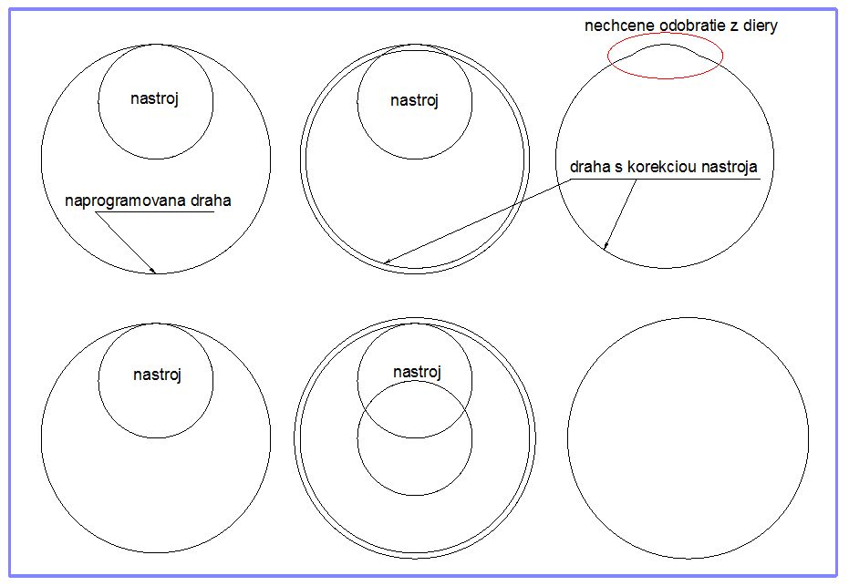

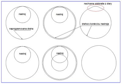

Zdravim ... neviem ci sa to sem hodi, ale nechcem zakladat nove, tak ...
nasiel by sa niekto kto by mi poradil kde je chyba ... ci vo mne a ci v stroji
po zadani korekcii nastroja v stroji (WF80 NC/NS670) robi drahu tak ako je na obrazku
takpovediac zabrdne do otvoru/diery a spravi tam nechcene "osadenie"
prejavi sa to vizualne hlavne ked treba dieru zmensit ... original draha spravi napr. priemer 200 ale ja chcem aby mal otvor priemer 199 ,
chlap si to pri stroji upravi korekciou , ale ta draha sa na zaciatku a aj na konci pohne na orig. drahu
tu je kusok programu
