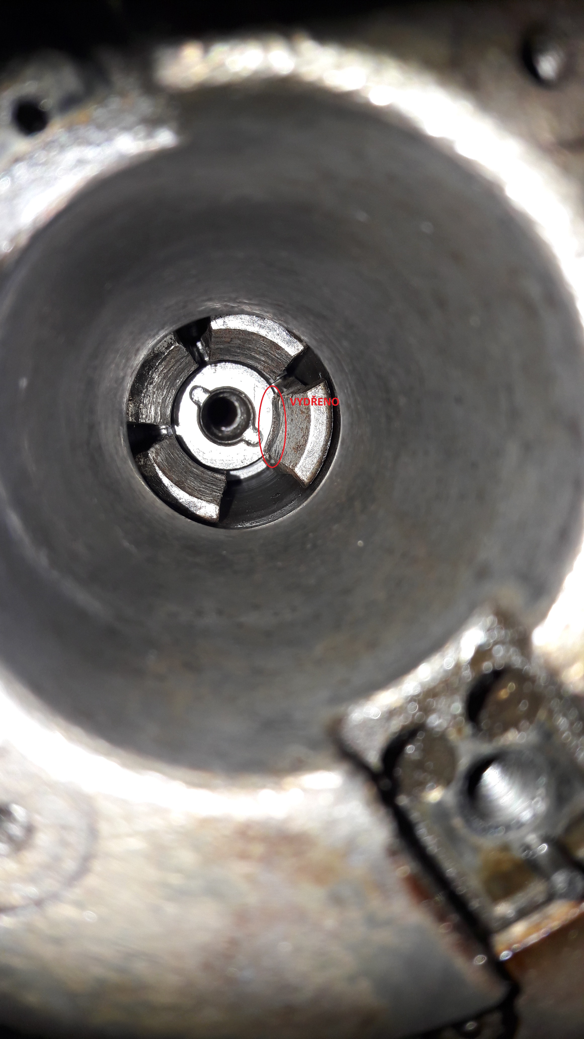

Přikládám foto nástrojové dutiny. Kdy jsem do ní pořádně náhledl, tak jeden z upínacích kamenů je podstatně zedřený oproti ostatním. Udělal jsem si značku z venku vřetene, upnul nástroj a na hodinkách jsem našel právě v místě toho kamene největší výchylku což by nasvědčovalo tomu, že v tomto místě dojde ke špatnému uchycení .... otázka zda je má dedukce správná? :shock:
Další rozdíl, který jsem zjistil je v předepsané vzdálenosti upínací kleštiny od hrany vřetene ( v návodu 101,1 mm ) já mám ve skutečnosti 103,2 mm což by zase mohl znamenat, že nástroj je kleštinou málo vtáhnut do dutiny.

Příspěvky: 23392
6. 2. 2017, 3:01
To koupis jako nahradni dily
Urcite vymenit je to uplne dojebane
Co ta dutina?
Ta vypada taky zbidacene a to neni zaostrena
MasZ
Příspěvky: 9
Registrován: 5. 2. 2017, 12:42
6. 2. 2017, 3:18
Dutina na tom kupodivu není až tak úplně špatně. Stopy po brusu vážně nemá, ale že by byla vyšmajdaná to není. Spíš se ještě pokusím seštelovat vzdálenost kleštiny od čela vřetene. Ta by podle manuálu měla být 101,1mm a v mém případě je 103,2mm což určitě taky bude dělat problémy...
Příspěvky: 10266
6. 2. 2017, 4:09
Ta dutina není nejkásnější vraž na stůl hodinky a změř házení dutiny tak 5mm od vstupu do dutiny (jednoduše pupitas)nebo trochu víc hraní 1/1000 hodinky házivost bys na 1/100 neměl ani naměřit . Ta kleština bude možná úplně na srač... pokud se jen nehla v závitu .To házení si myslím nebude tou kleštinou ,ta bude jen jeden z problémů.
MasZ
Příspěvky: 9
6. 2. 2017, 4:25
Zkusil jsem na stovkovém pupitas, tisickovy bohužel nemám. Tam se ručička ani nehla. Stejně tak jsem namodřil nástrojový držák a udělal pár otáček v dutině a obkreslení bylo více méně po celém plášti rovnoměrné, ne dokonale... každopádně házivot samotné dutiny je mizivá, oproti té, která je při upnutém nástroji. Tam lítá 0,1mm. Zítra dovezu tisickovy pupitas a zkusím to změřit na přesno. Kleštinu určitě vyměním, pokusím se ji objednat a uvidíme.
Když se nic nezmění, tak nezbude než vřeteno ven a sehnat někoho kdo by se s ním pomazlil jestli teda to bude mít ještě smysl...
