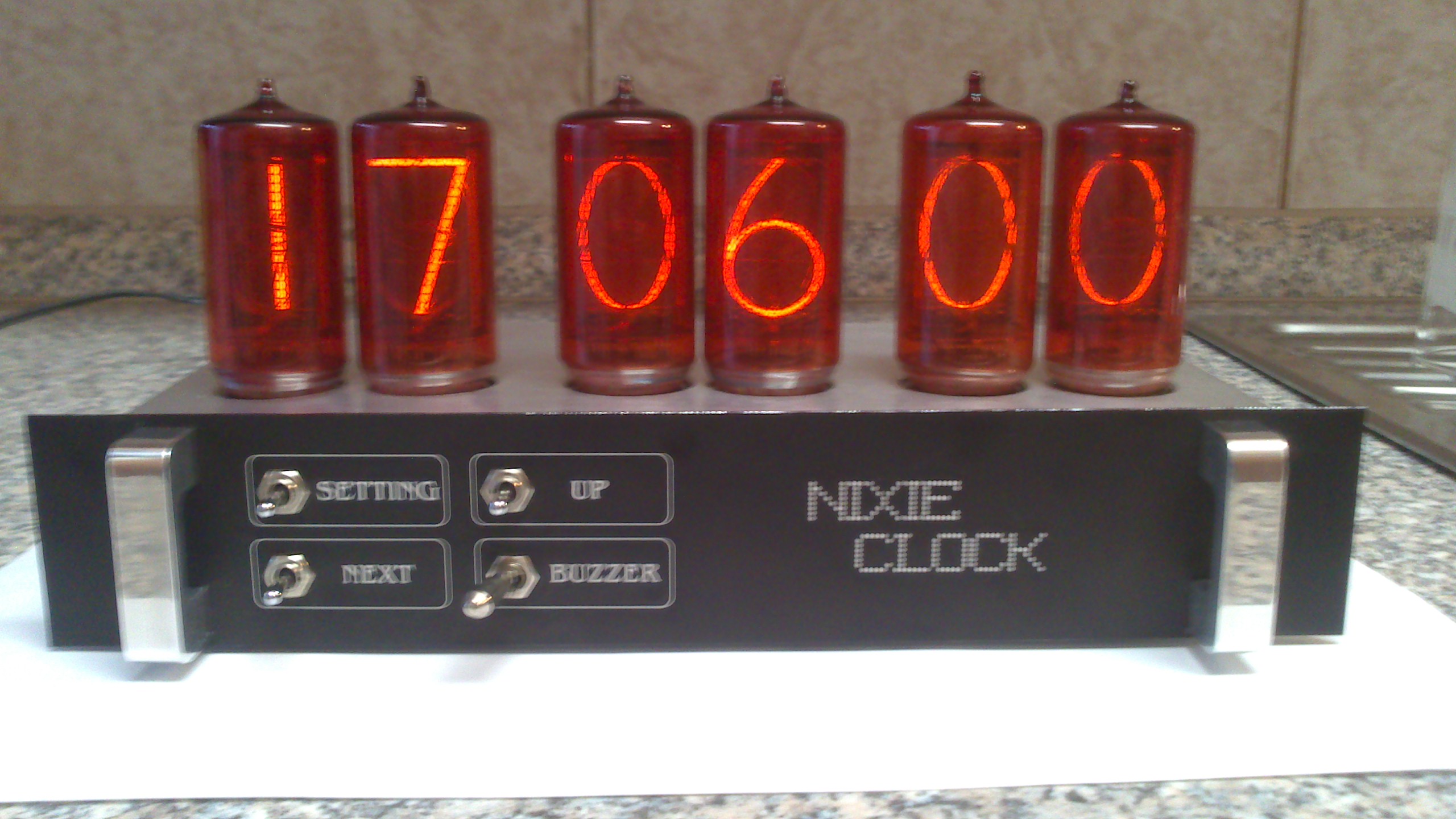

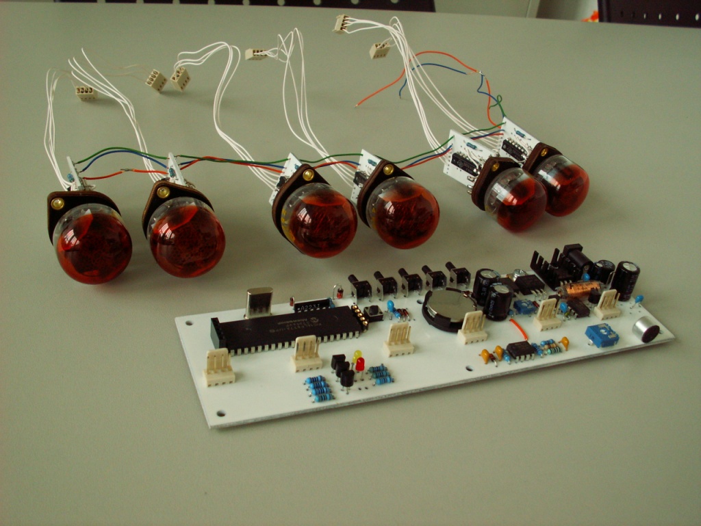

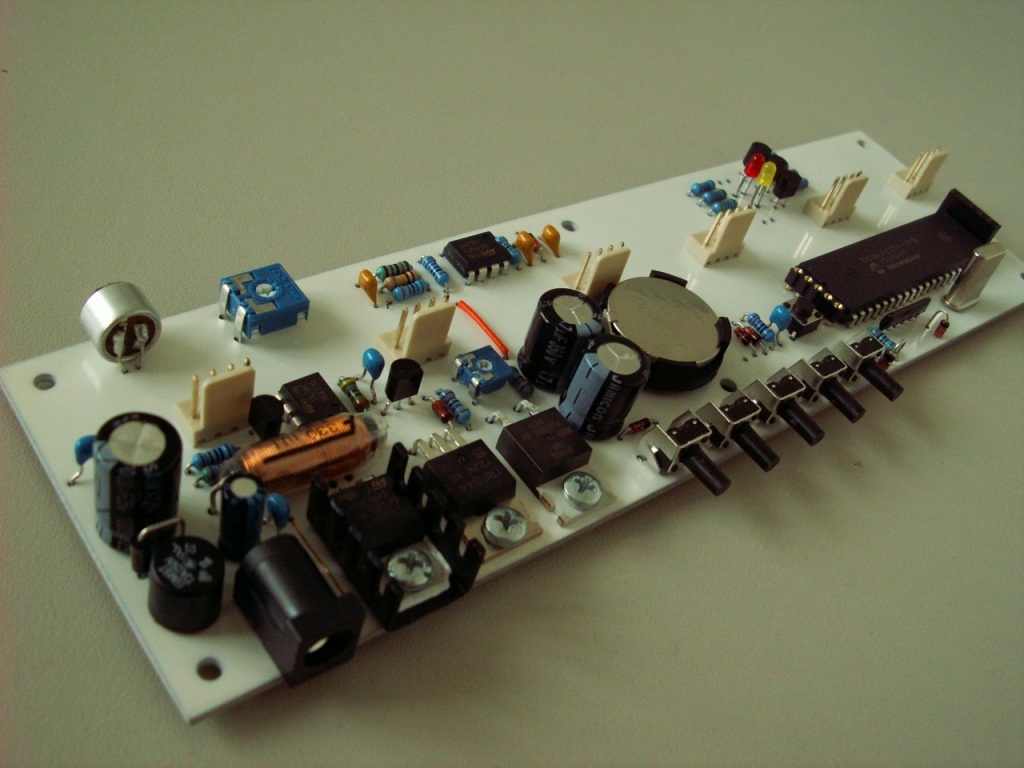

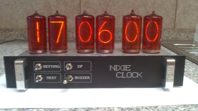

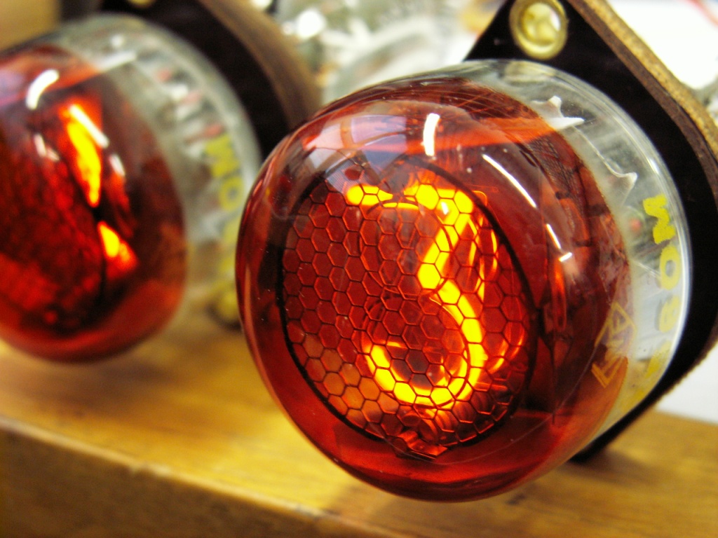

Jsem si vytvořil digitronové hodiny s vlastní elektronikou řízené PICem .
Krabka zatím není.
Pokud by někdo chtěl stavět, tak celý projekt s popisem a foto je v příloze.
NixieHodiny.zip
(3.7 MiB) Staženo 862 x

Já děkuji za pochvalu, až budeš mít hotovo, tak dej nějakou fotku. Zkoušel jsem i větší digitron a při přepojení patice a předělání anodového rezistoru funguje bez problému. Tak by mělo jít s osazeným zdrojem použít např 4. kusy velkých ZM1040 (Z566M) a 2. menších ZM1080 .
Upravil jsem Firmware a manuál. Úprava je v možnosti nastavení většího rozsahu kompenzace nepřesnosti krystalu, a opravení menší chybky :)

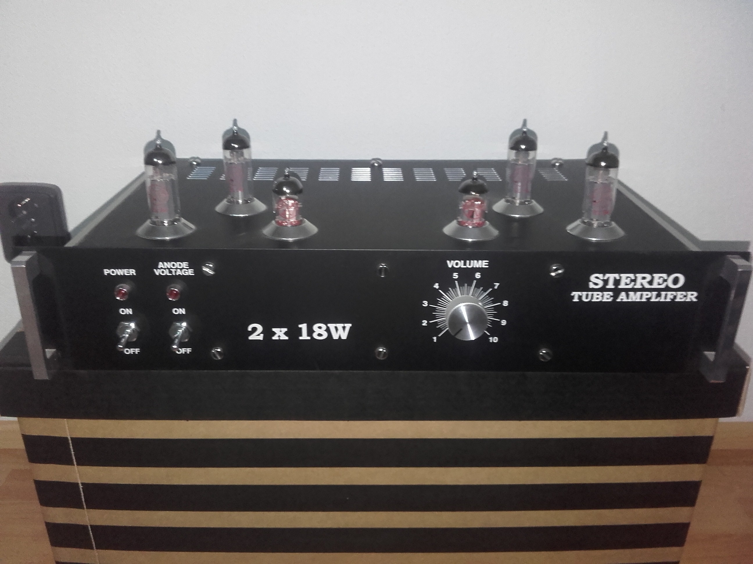

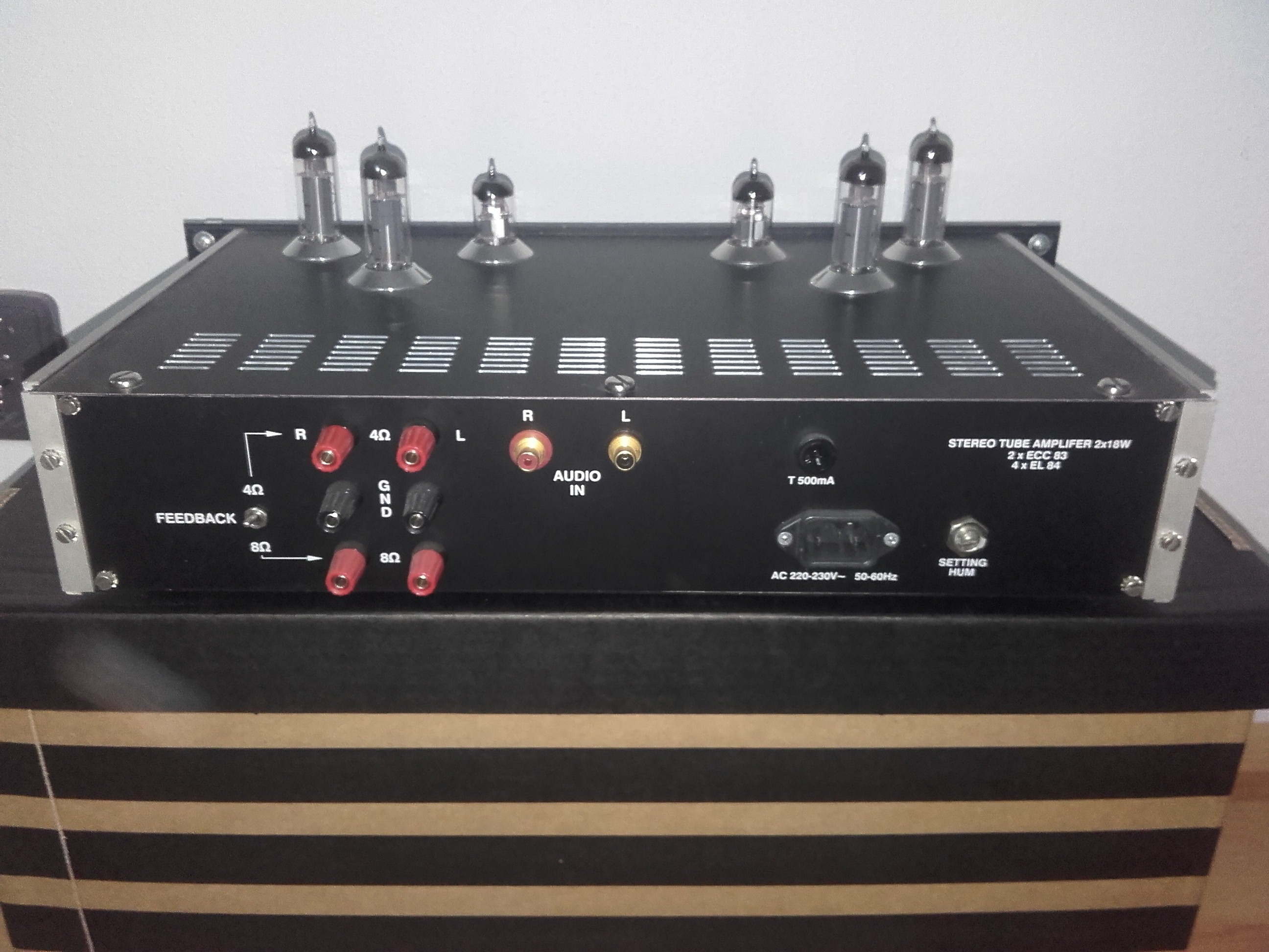

Máš to moc pěkný! Taky jsem s tím nedávno blbnul a takhle to dopadlo.
A jak to tak bývá, za chvilku začneš laborovat s lampama, to má taky své kouzlo.
Takovej zesilovač s ELkama to je "výzkum a vývoj" :D

z elkama? EL34 nebo něco menšího?
antakcz
Příspěvky: 49
Registrován: 26. 4. 2012, 7:55
9. 2. 2017, 8:04

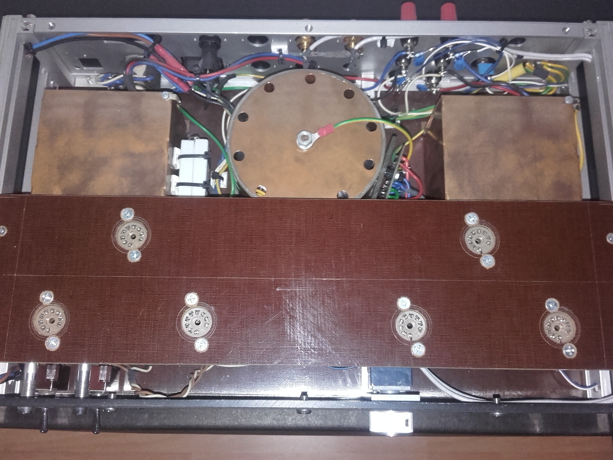

S EL84, ECC83 inventor a budič, klasika třída AB. Na 34 nebyly chechtáky a ty výstupáky stojí taky šišku.
Byl to první pokus s lampama tak jsem do toho nechtěl moc zahučet.
Ještě že mám kamaráda, který s lampama dělá, to bylo hodin v hospodě a tahání rozumů.
Pak ho vyfotím a pochlubím se :oops: .

antakcz píše:S EL84, ECC83 inventor a budič, klasika třída AB.
Stavíš hifi zesík nebo nějaký nástrojový?

Já hraju obstojně jenom na nervy tak to byl pokus o "hifi". Jistě je tam ještě co zlepšovat, třeba vedení zemí atd......
Ještě by to chtělo předzes ale není čas, z cd to břinká docela dobře a mam docela citlivý bedny od B&W tak je to OK :D
Jo a ta podobnost provedení s nixie je čistě náhodná :lol: . Prostě mi to tak nějak vždycky vyjde.
