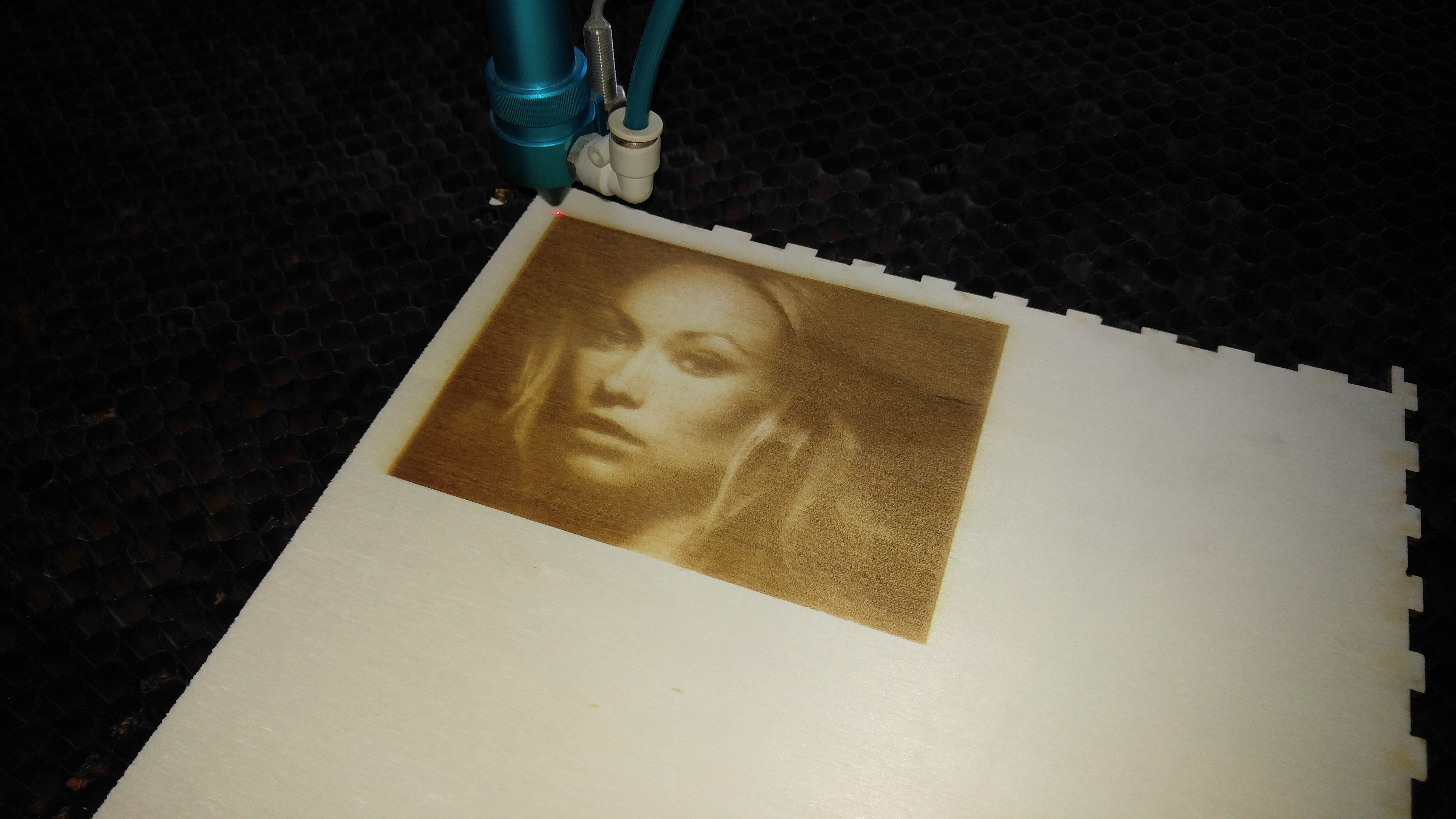

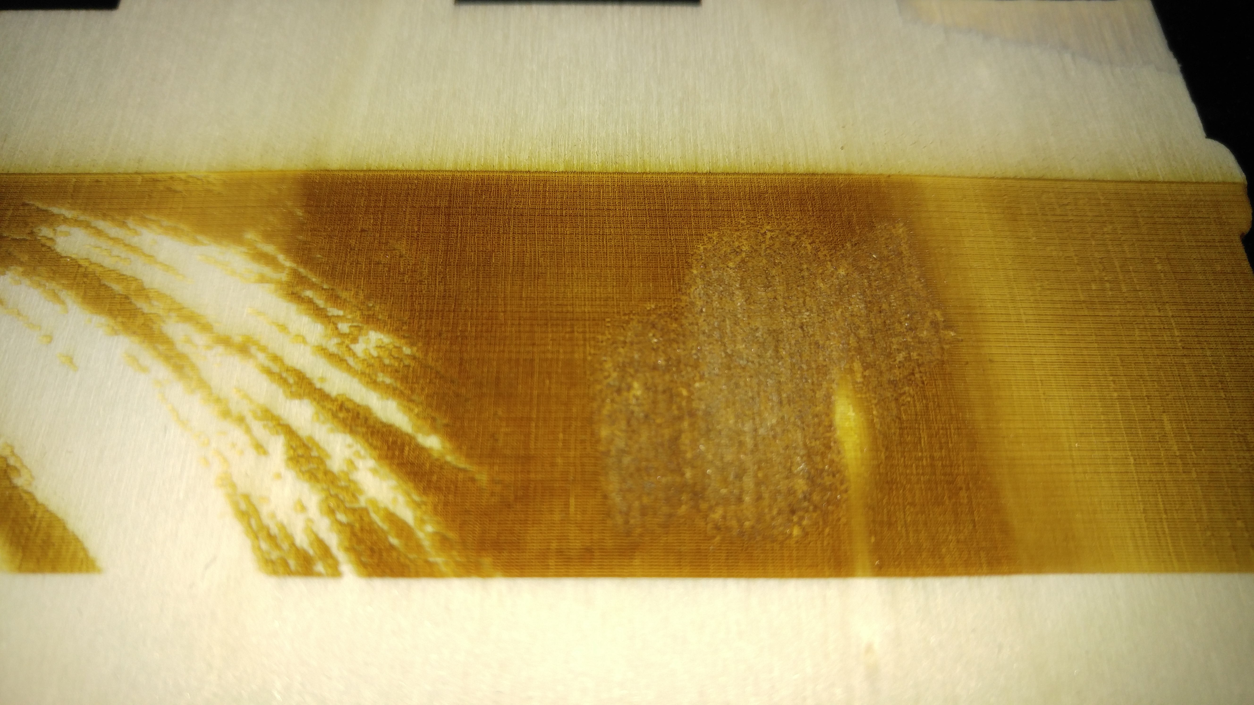

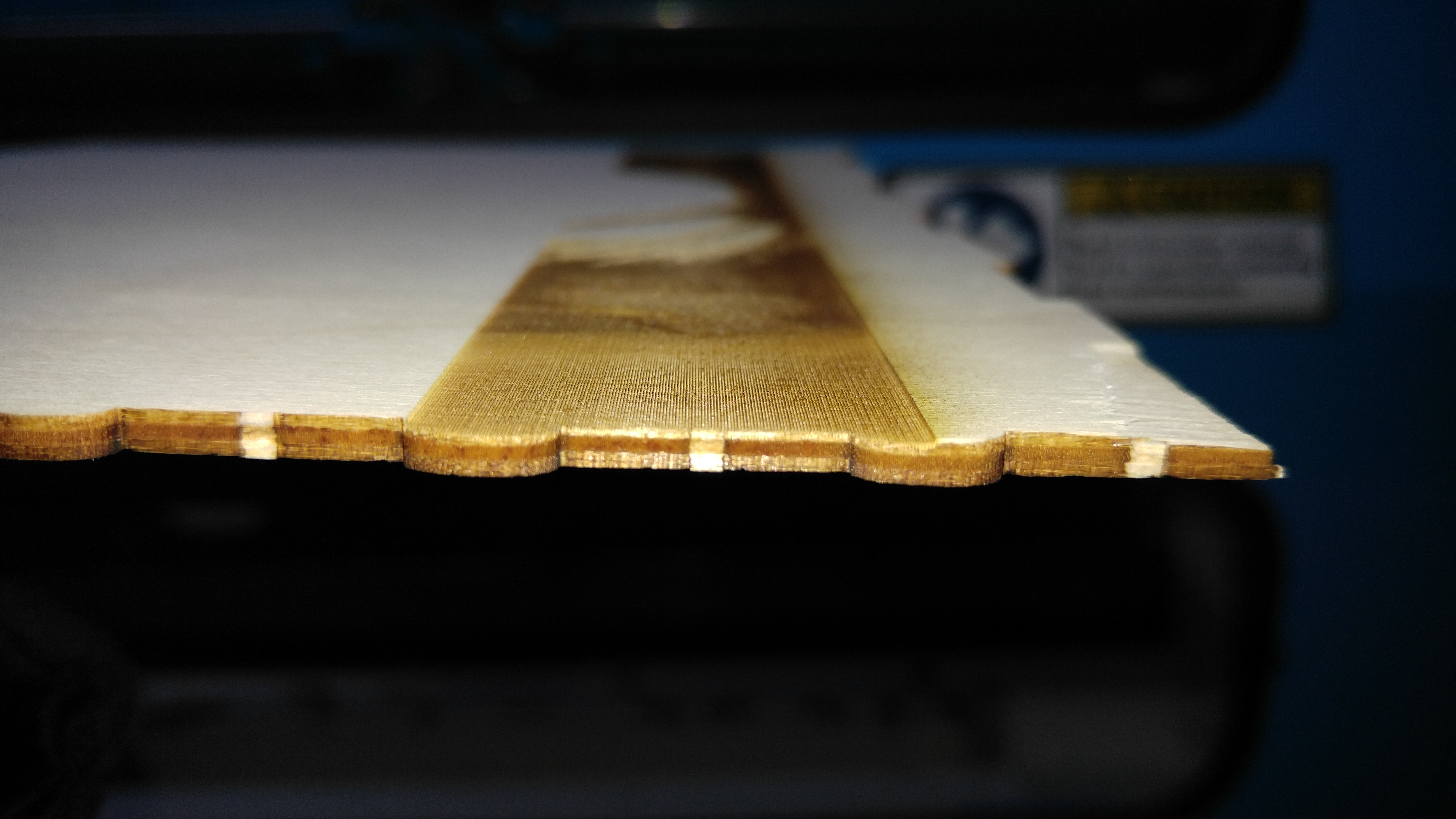

Trocku jsem poladil masinu od thinderlaser
Rychlost 1m/s
Pri radkovani 0.1mm mi to dela takove drobne lamelky
Viz pohled do hrany materialu
Nebo fotka kde jsem to rozmaznul prstem a lamely se vydrtili
Dela to bez ohledu na smer vlaken dreva
Da se na zaklade toho tvrdit ze ten paprsek ma sirku 0.05mm?
Me to prijde jako logicke vysvetleni
I kdyz by mel byt podstatne tlustsi

Si dej 2 čáry vedle sebe s rozestupem desetina a zjistíš to.
Nebo to trochu rozostři, to je fígl jak zrychlit produkci.

To s tim rozostrenim bezne pouzivam
Na gravirovani nastavim jinou hloubku nez na rezani
Stul sjede odgraviruje
A na rezani zase do ohniska
Spis mi to prijde az neuveritelne tech cca 5 setin

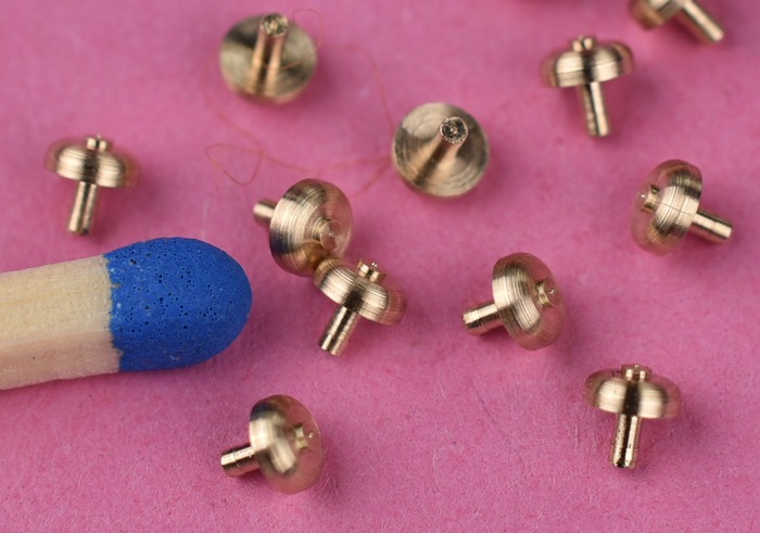

Zase jednou trocha "těžkého strojírenství" :)
Maximání průměr obrobku 2,5mm nejmenší průměr 0,7mm.

To bych chtěl vidět jak se to vyrábí, takové pidi.

Chce to hlavně silný brejle a hodně otáček a speciální tvarový nůž. Časem možná natočím nějaký video...

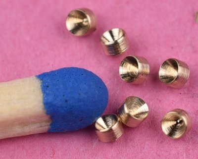

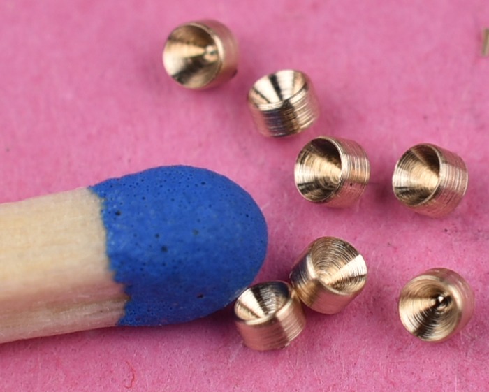

Ještě jedna specialita ... pouzdro na tzv. hrotové uložení dvojkolí, průměr 1,5mm, délka dílu 1,25mm, díra má úhel 62° hluboká cca 1,1mm.

No jo no, když on někdo vezme zakázku od mravenců, tak se pak nemůže divit, že pracuje s takovými "mnohatunovými kusy" :wink:

A to jistě vyrábí na velkém portálovém soustruhu :lol:
