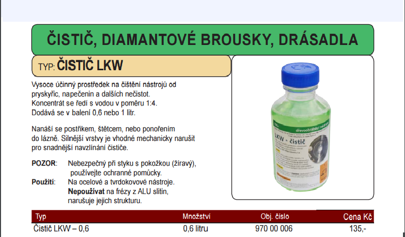

Chcem sa opytat ci neviete nejaky pripravok na cistenie pil od zivice a spaleneho lamina.
Oskrabat mi to nejde a zanasa mi pri bruseni strasne kotuc zivicou o diamantovom ani nehovorim.
Bojim sa pouzit NaOH lebo pilky su drahsie aby sa neodlepili TK platky alebo neodleptal pochromovany a pozinkovany povrch pil.

živice by měla jit lihem , namočit do lihu a pak kartačem. tak to děla známej co mi brousí píly. je to ale minimalně zaprasené. asi to neháváš moc zatupit.

Zkus kuchynske pripravky na zapecene nadobi. Zaklad je nechat to v tom namocene dost dlouho, pres noc. Odmoci se to a pak to pekne sundas kartacem. Ja pouzivam obycejny jar a taky funguje.
Příspěvky: 7570
17. 2. 2017, 9:27
http://www.rhplus.cz" onclick="window.open(this.href);return false;
