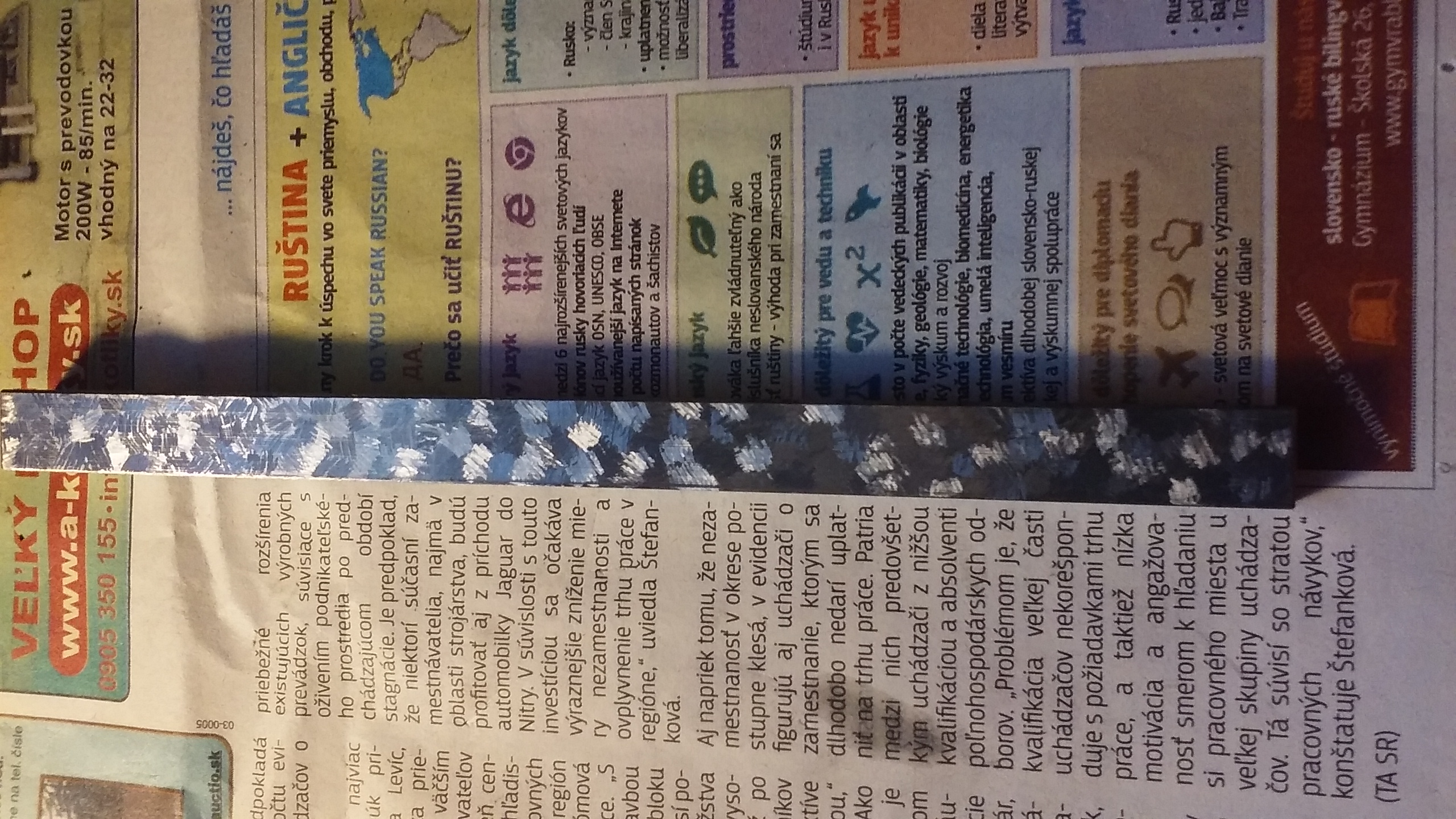

MN80 přebroušení lože

To reta: spachat to je schopno jiste dost lidi i firem, ale si nejdriv poloz otazku, zda si schopen/ochoten to zaplatit. Na traktorech psali kluci, ze treba prebrus loza na SV18 (vim, ze je krapet vetsi) poridili melouchem bez za dane za kamaradskou cenu kolem 40 tis. + rozborka + doprava. Tohle nejsou prace co se daji sehnat za pivko.

Myslím, že se tu vyrobil problém tam, kde žádný není, nejsem sice majitelem MN80, ale mám dojem, že má ploché lože, a to přebrousí
každá rovinná bruska, to nejde nijak srovnávat s prismy SV18, samozřejmě brusič nesmí být úplný blbec, musí to řádně vyrovnat,
a protiplochy bych doškrabal. A tak malé lože by jsi zvládnul i zaškrabat ručně, pokud jsi schopen sehnat příměrnou desku.

Ne a jo. Lože není úplně plochý. Je tam i prizma na koníka. Musíš dodržet rovnoběžnosti. Není to hotové za půlhoďku a hodinovka naskakuje. Suport taky nestačí jen ,,doškrábat''

Takze vypada to tak,ze to zmeriam este raz hodinkami teta, rovnobeznost loze nerovnosti, kde je ako vydrate. No a potom toskusim doskrabat. Akorat to loze je dosti trvde. Zaskrabaval som nastavovaci klin na pozdlznom suporte, ale to bolo blato :D . Skrabaciu dosticku som pouzil platok zo sustruznickeho noza.
Niekde som cital,ze v tych mikrotrhlinkach po zaskrabani sa lepsie drzi olej. Co je aj naozaj pravda ako som sam zistil.

Pořád mi není jasné co a jak chceš měřit.
jakou rovnoběžnost máš mezi prizmou a ostatními plochami?
Kterou rovinu bereš jako referenční?
