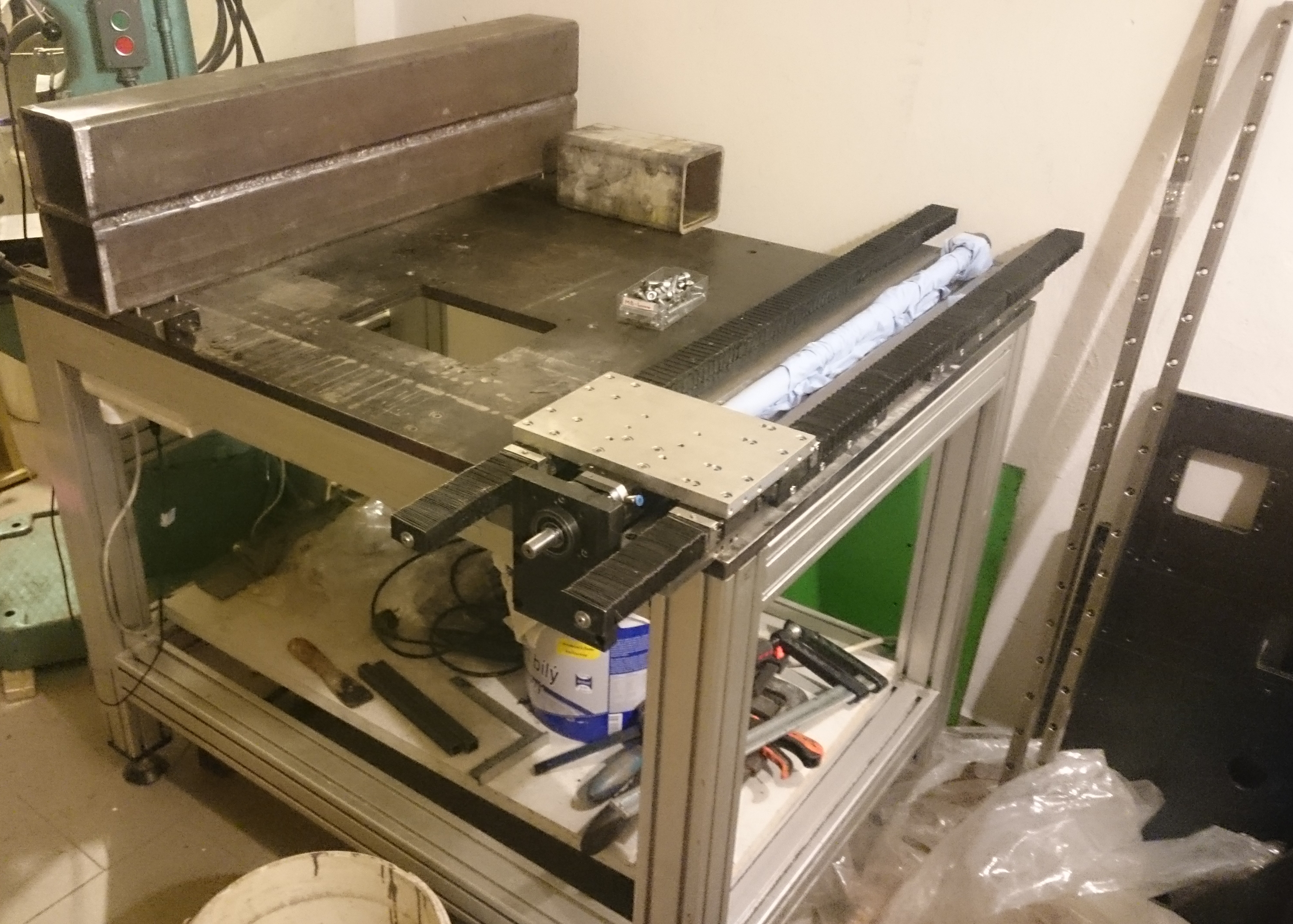

Tak se mě doma sešli zase nějaké "šrot" věci a tak jsem se rozhodl postavit si z toho něco většího a bytelnějšího. Snaha je abych zůstal u hobby, tzn. veškeré práce si pokud možno udělat sám, či za flašku - uvidíme, jak to dopadne.
K dispozici mám: AL stůl s ocelovou deskou celkem rovnou, Linearni vedeni s aktivním zdvihem 690mm, druhé ocelové vedení (z) se zdvihem 170mm, Rexroth použité vedení 25 - 1000mm, kuličkové šrouby Hwin D20 zdvih5.
Rozhodl jsem se pro svařencovou konstrukci z ocelových jeklů a pro pohyblivý portál. Jekly 120x120x5 a na nohy 150x100x8. Přemýšlel jsem o tom zda vnitřek jeklů nevylít běžným betonem pro zvětšení tuhosti, ještě uvidím.
Jekly jsem zarovnal sešrouboval a pak nechal kamarádem svařit. Svařenou konstrukci jsem nakonec ještě ručně dobrousil do rovin a úhlů (měřeno úhelnicí a pocitem - prosím nástrojaře za zavření obou očí).
Design frézky vytvářím za pochodu, tudíž vám nemůžu nabídnout žádné propracované 3D modely.

Tak mám portál z 90% hotový. Na sloupky portálu jsem dovařil patky pro desku s lineáry a čela sloupků jsem zavařil. Šrouby jsem se nakonec rozhodl vést bočně.
Portál zatím sedí perfektně, lineáry jsou vodorovné a vedení na portálu po prvním hrubém nastavení a měření sedí +-0,1mm na celé délce.
Portál v tuto chvíli váží něco kolem 70Kg.

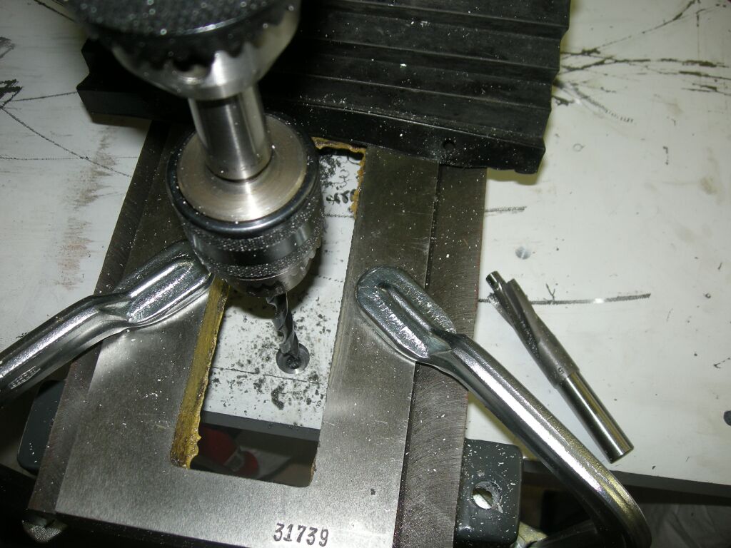

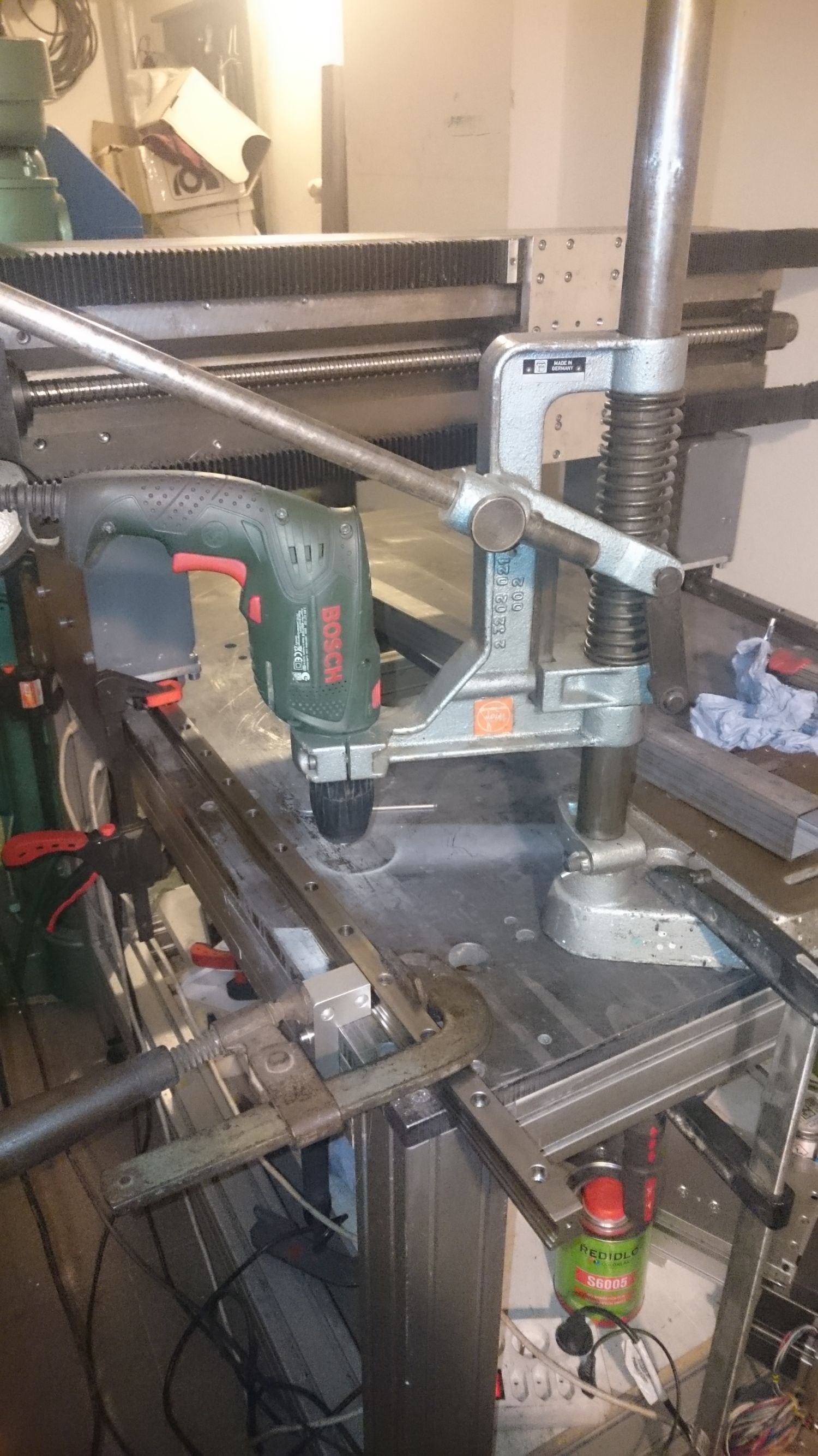

Teď mě čeká svrtat lineární vedení k základní desce a ozávitovat (M6). Měl by někdo nějaký tip, jak to v domácích podmínkách udělat co nejefektivněji? Boční hrana desky je poměrně rovná, tak počítám, že bych si udělal přípravek s dorazem na hranu desky a stojánkem pro ruční vrtačku. Případně, pokud se mě podaří někde sehnat magnetickou jádrovou vrtačku.

Nakonec jsem si pujcil od kamarada stojanek na vrtačku, udělal si doraz ke kolejnici. Svrtal to podle kolejnice, nejdřív velkým vrtákem udělal zahloubení a pak 5tkou díru pro závit. Měl jsem z toho upřímně docela obavy, ale šlo to překvapivě rychle a dobře.
Jednu stranu mám už teda svrtanou a druhou stranu udělám taktéž podle kolejnice, ale už bez dorazu. Kolejnici mě povedou pouze vozíky na portálu.
