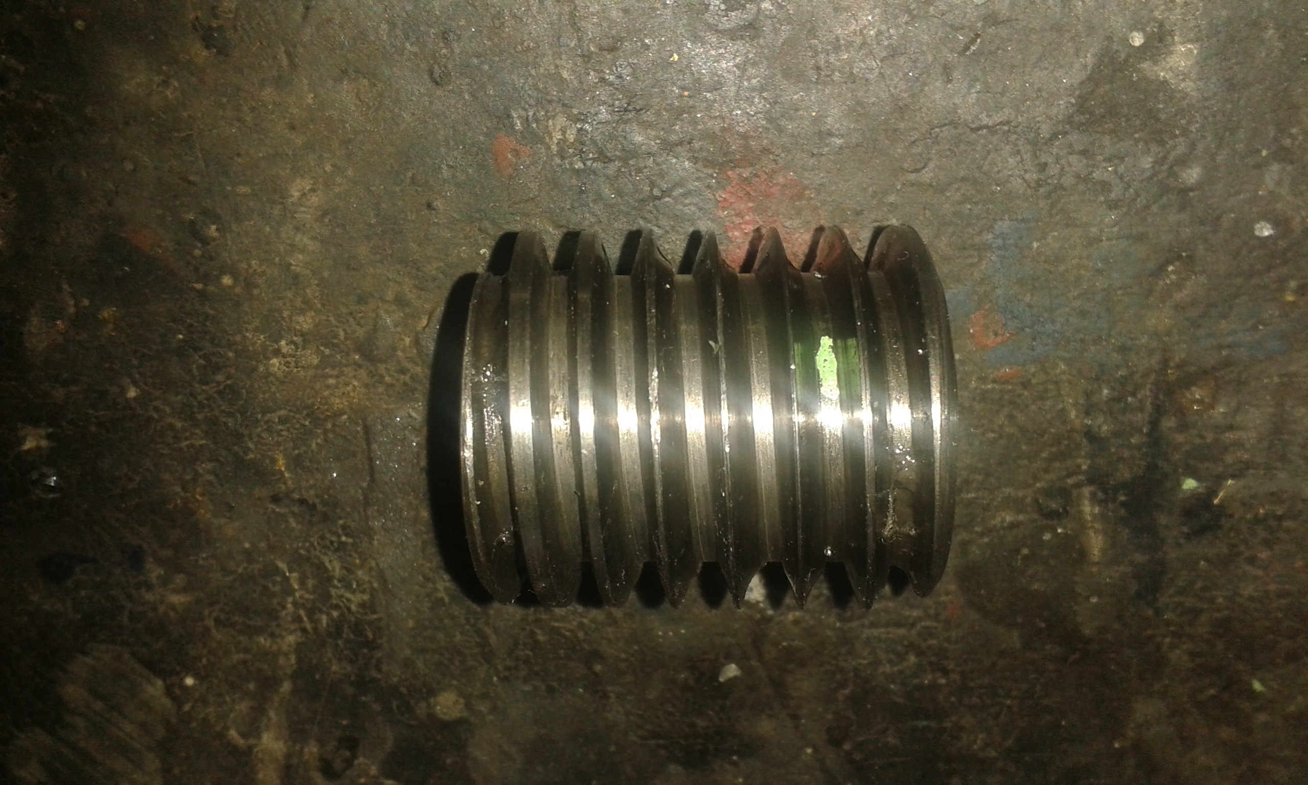

Ojete kola,
pzřeboval bych někoho kdo je schopen vyrobit tyto díly, šnekove kolo a pastorek
