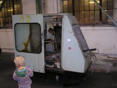

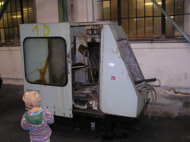

Já jsem si zase pro přestavbu koupil vrak CNCčka CPW250 (4osá horizontka)
Nemá to vřeteno, ale jinak na všech osách kuličkové šrouby a valivá vedení. Stálo to 3000kč. Stroj váží asi 3000kg a k tomu jsem dostal ještě 3 rozvaděče (asi 1500kg). Když jsem z toho vybral nepotřebné věci a odvezl je do šrotu (hlavně měď z rozvaděčů), tak jsem za ně dostal 4500 kč
Ještě mám jednu hromadu šrotu připravenou , odhadem tak za 1500kč. Když se to spočítá, tak mi zůstal poctivej 4osej základ za -3000 kč (pravda, nakládka, vykládka a doprava to zase sežrala). To je slušná cena ne? Chce to trochu hledat, tyhle starý stroje se daj pořídit velice levně.
