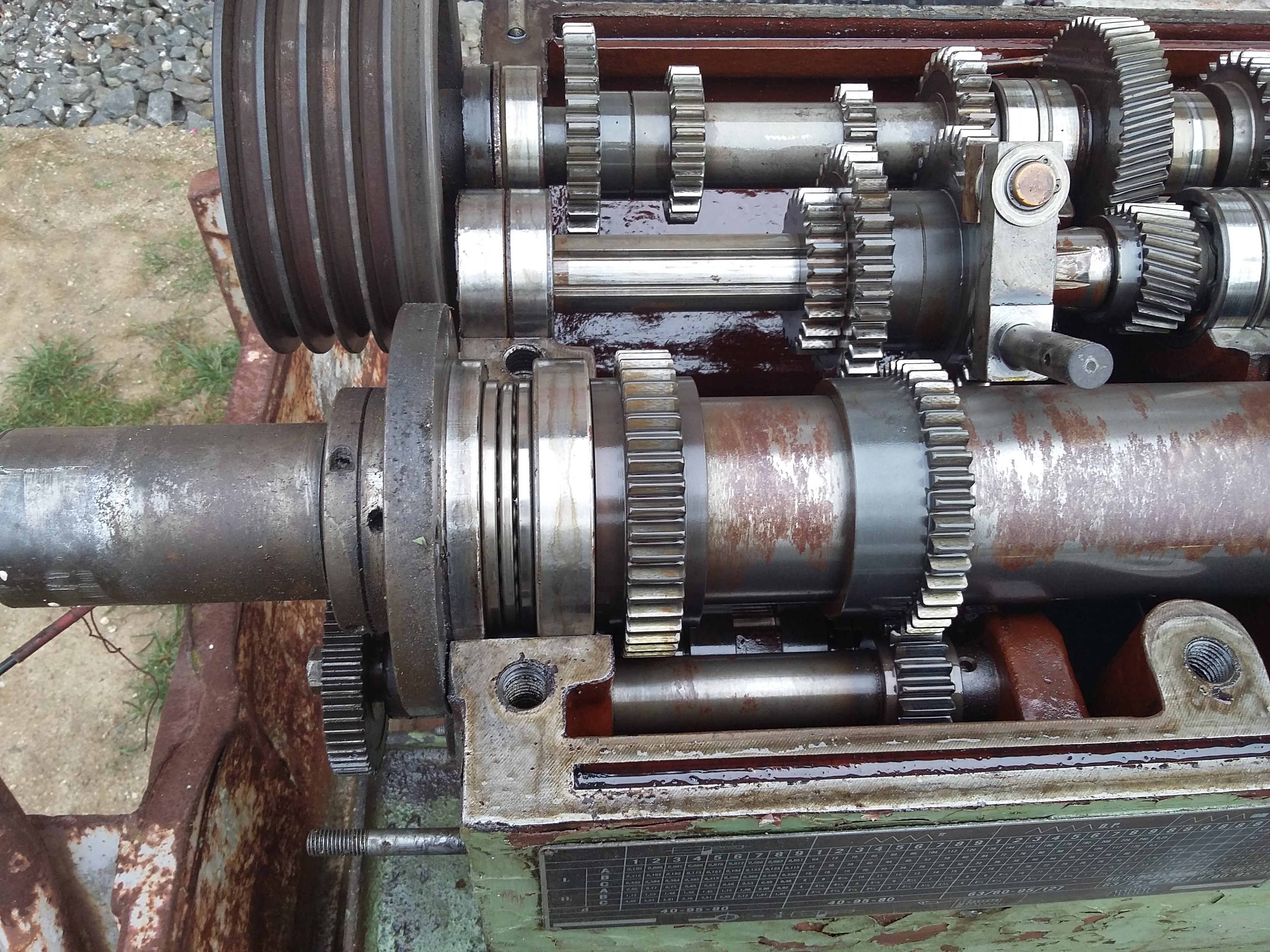

jé ten je taky pěknej! Jen bych asi nenatíral nožovku a kličky, ale je to Tvůj soustruh. Je umístěn v nějaké předváděčce, anebo rovnou v tzv. dílně? :lol: Vidím jen, že jsi nepoužil ozubená kola na pohon strojních posuvů, ale rovnou zvláštní elektromotor. A.

Díky za pochvalu, jinak soustruh je umístěn v dílně. Co se kliček a nožovky týče tak mi občas říkají, že bych ráno neměl vynechávat prášky :D :D :D
A do třetice druhý motor na posuv jsem zvolil z důvodu řízení otáček frekvenčním měničem tudíž bezproblémového a velmi tichého posuvu ovládaného na suportu přepínačem. Bohužel jsem se musel do jisté míry rozloučit s řezáním závitů, nicméně ozubená kola i držák mám a za cca 20 min je to nazpět.

já závity strojně víceméně řežu výjimečně, jsem samozřejmě ale rád, že to tam je, když potřebuju udělat např. palcový závit, na které nemám očko. Převodovku má ten C 45 ve vřeteni, jak je to hlučné? Má to rozběhovou spojku? Myslím taky že konec vřetene je M68x6, jako u S 28, SV 18, SN 20. Jak jsi na tom s opotřebením stroje? A.

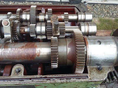

Ano, závity jsem vyzkoušel jak metrické tak palcové, natočil matku, pochválil jsem se a tím mé strojní závitování skončilo :D Jinak soustruh je celkem v pohodě. Lože příčné i podélné v pořádku suport jezdí jak má tedy celkem bez vůlí a koník taky bez problémů. U koníku mě jen trochu mrzí, že se musí dotahovat klíčem a ne kličkou. Nortonová převodovka je velmi zachovalá a chlazení jsem dodělával, nebylo vůbec. A konečně převodovka viz foto níže. Rozběhovou spojku bohužel nemá, ale to jsem vyřešil opět frekvenčním měničem. Závit vřetena jsem bohužel nikdy neviděl, protože se mi nepodařila sundat příruba a nakonec má snaha o sundání skončila otázkou zda jí vůbec potřebuji sundávat :D Jinak asi jediná nectnost převodovky je, že při chodu "do předu" je na můj vkus hlučná, ale který převod to dělá jsem nezjistil.

u koníku jsem měl kličku (byla to ale následná úprava), vrátil jsem tam ale matku, dotahovatelnou klíčem, protože při vrtání koník ujížděl zpátky, jak ho ta klička nebyla schopná dotáhnout. Ujíždí to zpátky teda stále, ale podstatně méně. Kola u Tebe v převodovce vypadají dobře. A.
