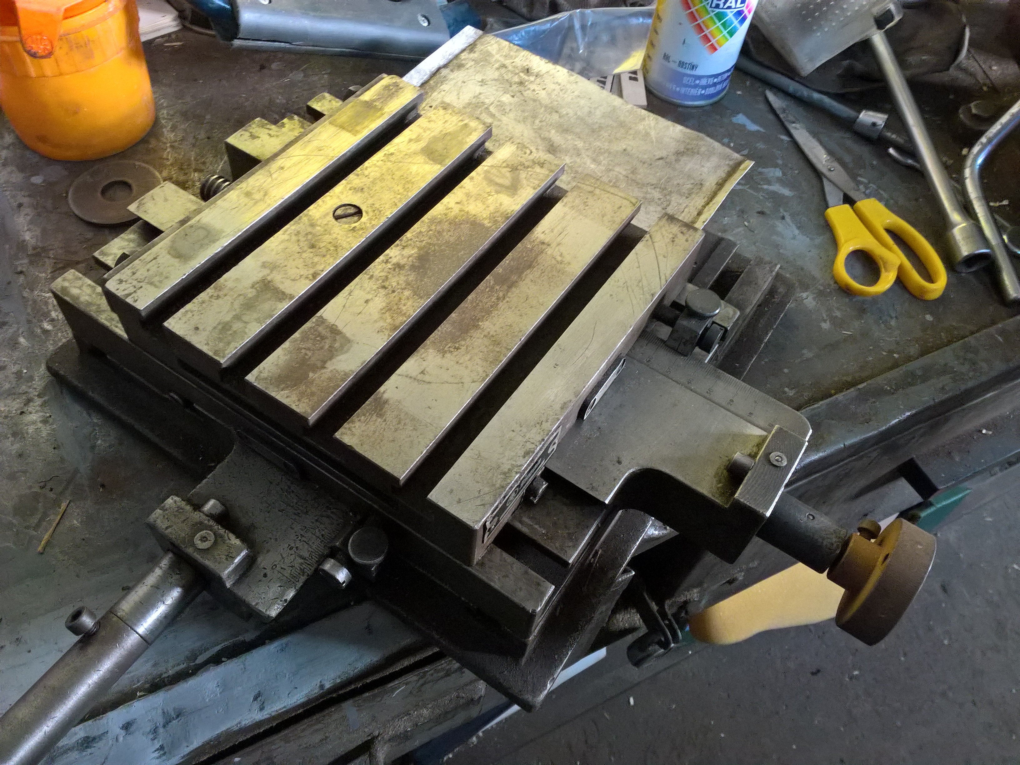

koupil jsem si křížový stůl Škoda Uum1. Chci se zeptat - tento stůl neměl v originále žádné stupnice na klikách? Viděl jsem fotky stejných stolů v aktuálních nabídkách a přijde mi, že mi tam nic nechybí, tj. že to skutečně nemá. Nicméně raději se na to ptám, protože mě to trochu zarazilo. Jediné odměřování je tam přímé pomocí pravítka s ukazatelem, ale to je jen s rozlišením 1mm, protože ukazatel žádný nonius nemá.
Nebo pak jsou tam ještě plošky s opěrkami pro koncové měrky, ale u toho mi není jasný postup. Je mi jasný postup u nástrojařské frézky, kde si najedu detektorem hranu, měrky opřu o doraz a nastavím si v držáku indikátor (třeba tak abych ho měl v půlce jeho rozsahu). Tady u tohoto stolu mi to právě ale není jasné, když jsou oba dorazy pevné (jak destička na boku stolu, tak ten válcový u domku posuvového šroubu). Jedině si po najetí na hranu rozteč mezi opěrkami změřit posuvkou nebo mikrometrem, vložit potřebnou délku sestavenou z koncových měrek, a pak na ní najet. Nicméně i tak je to divné, protože najíždím na měrky poměrně tvrdě (ne jako indikátorem).

Ten stůl je určený jako low cost jakás takás náhrada souřadnicové vrtačky - SIP, Moore a spol.) - mj. podobný stůl šel i od Moore koupit (s diametrálně jinou přesností a za zcela jiné peníze).
Použití je uvažované jedině s měrkama - viz jak se kdysi dělaly přesné rozteče děr v nástrojařině.

ten stůl je poměrně kvalitně udělaný až nato, že namá noniusy a i uložení koleček není nic moc to samé chybějící klička znamená že s tím ručkuješ jak hlůpí.
Sehnal jsem ho před lety jako funglovku a jen proto abych nemusel přesouvat svěrák kvůli vrtání pokud bych chtěl středit na rysku nebo důlek tak bych dal hrot do vrtačky o nějakém setinovém nastavení jsem neuvažoval
pokud to chceš na přesné odjíždění tak udělej celé kliky nové plus nonius s aretací...
nouzově se dá nonius vyškrábat na děličce na frézce do kleštiny si upneš nožík zaaretuješ vřeteno a posuvem stolu škrábeš rysky a čísla pak vyrazit raznicemi neni to sice nějak extra strojařské ale funkční a přitom přesné možná bych našel fotku když jsem to tak zkoušel
na uchycení si musíš udělat trn i na ražení jinak to zdeformuješ
a nebo se nato vykašli a kup si levné pravítka s indikací

našel jsem pár fotek hlavně mě nekamenujte že to má k dokonalosti hodně vím dobře ale pokud se jedná o výrobu několika kusů dá se to tak spáchat
dělal jsem to tehdá na takovém stařičkém pidisoustružku
