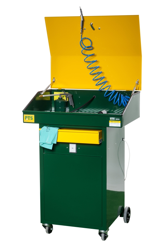

Máme další projekt k řešení, máme originál ponorné čerpadlo, máme 60l originál kapaliny ManPower Red, máme originál štětku, máme hadici, máme kolečka, máme vypínač, máme přívodní flexošňůru.
Ale nemáme ten zbytek ...

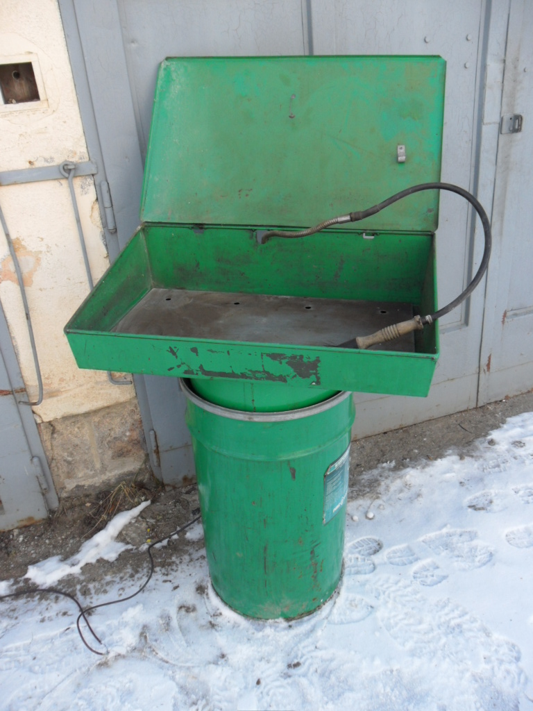

http://www.qts.cz/odmastovaci-stoly.html" onclick="window.open(this.href);return false;
jo a v práci máme tady ten na fotce
