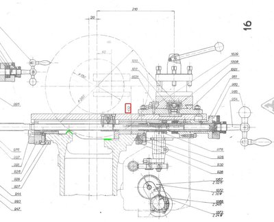

Az pujdete kolem stroje zmerte mi prosim osovou vysku konika/vretene nad lozem. V katalogu to nenachazim a stejne to mate asi i v hlave. Stroj mam jeste u kamose, v dilne musim udelat misto. Obcas mi nejaka dobra duse nabidne nejakeho kone, tak at tusim jak moc jsem mimo. Diky.

Tohle Ti nestačí?
EDIT: Koník ale jezdí po zeleně vyznačených plochách.

Barte koník jezdí po plochách, které jsou níž než vedení suportu. Od plochého vedení koníku do osy to je
147 mm +-.

Milo diiiky, to jsem presne potreboval, ten prvni udaj se mi zdar hodne malo. Stroj je v "mezistanici" v azylu, tak nemuzu zatim sejit do dilny a premerit. Prevoz ceka az sleze snih idealne v kombinaci s vystrizlivenim mistra jesterkare :-)

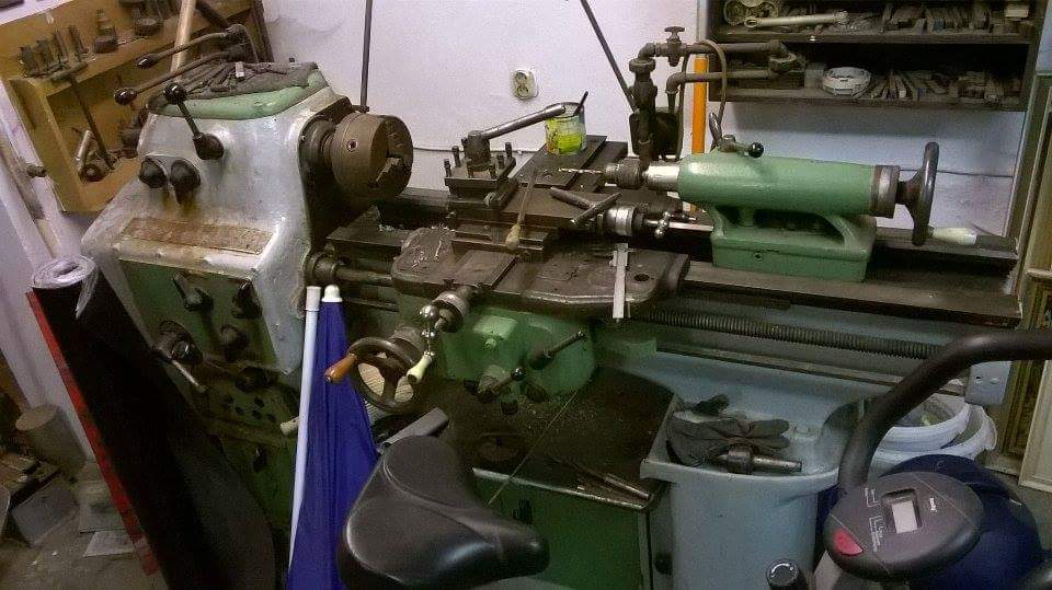

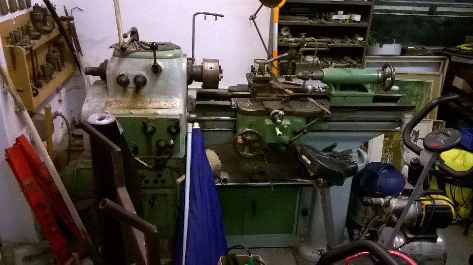

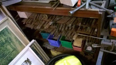

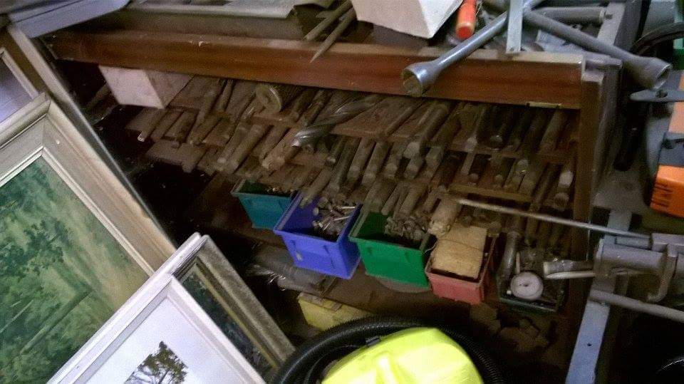

Mám možnost koupit soustruh za cenu 30tis plus hromadu příslušenství. Jsem laik a rád bych se na soustruhu naučil a měl ho v dílně. Na co si mám dát pozor při koupi...?

podle obrázků a příslušenství, nožů atd. soustruh do poslední chvíle běžel, těžko si na stroji za takovouto cenu budeš na něco dávat pozor, jestli je to blízko, neváhej a kup to. A.

Mám to pár km od domu. Není teda něco konkrétního na co koukat?

vůle na vřeteni, vůle na přísuvovém šroubu, projetí lože. Toto všechno ten soustruh mít bude, je jen otázka, kolik to bude a jestli potom Ti taková přesnost bude vyhovovat. Podle fotek ale soustruh vypadá spíš lépe než ostatní. A.

Pokud jsi naprostý laik, těžko asi poznáš nějaké skryté záludnosti. Minimálně by to chtělo, vzít někoho kdo na konvenčním soustruhu dělal. Na nějaká měření asi stejně nemáš vybavení.
Hlavně si vyzkoušej zda fungují všechny převodové stupně otáček vřetena, všechny stupně strojních posuvů (podélný, příčný). Ten otvor vpravo vedle závitových hodinek neřeš, tam se upevňuje narážkové zařízení. Taky nejdřív prostuduj manuál (je třeba i zde: http://stachura.cz/manual.htm" onclick="window.open(this.href);return false; ), aby jsi věděl co a jak zapnout. POZOR při zkoušení posuvu pro řezání závitů - v žádném případě Ti suport nesmí najet na žádnou pevnou narážku. Taky si zkontroluj, jestli jsou v tom příslušenství všechna výměnná ozubená kola.
Jinak tady na fóru už se mnohokrát řešilo, na co hlavně koukat při koupi staršího soustruhu. A přímo o S-28 je toho tady taky docela dost.
Tak Ti přeji ať se koupě vydaří. :D
