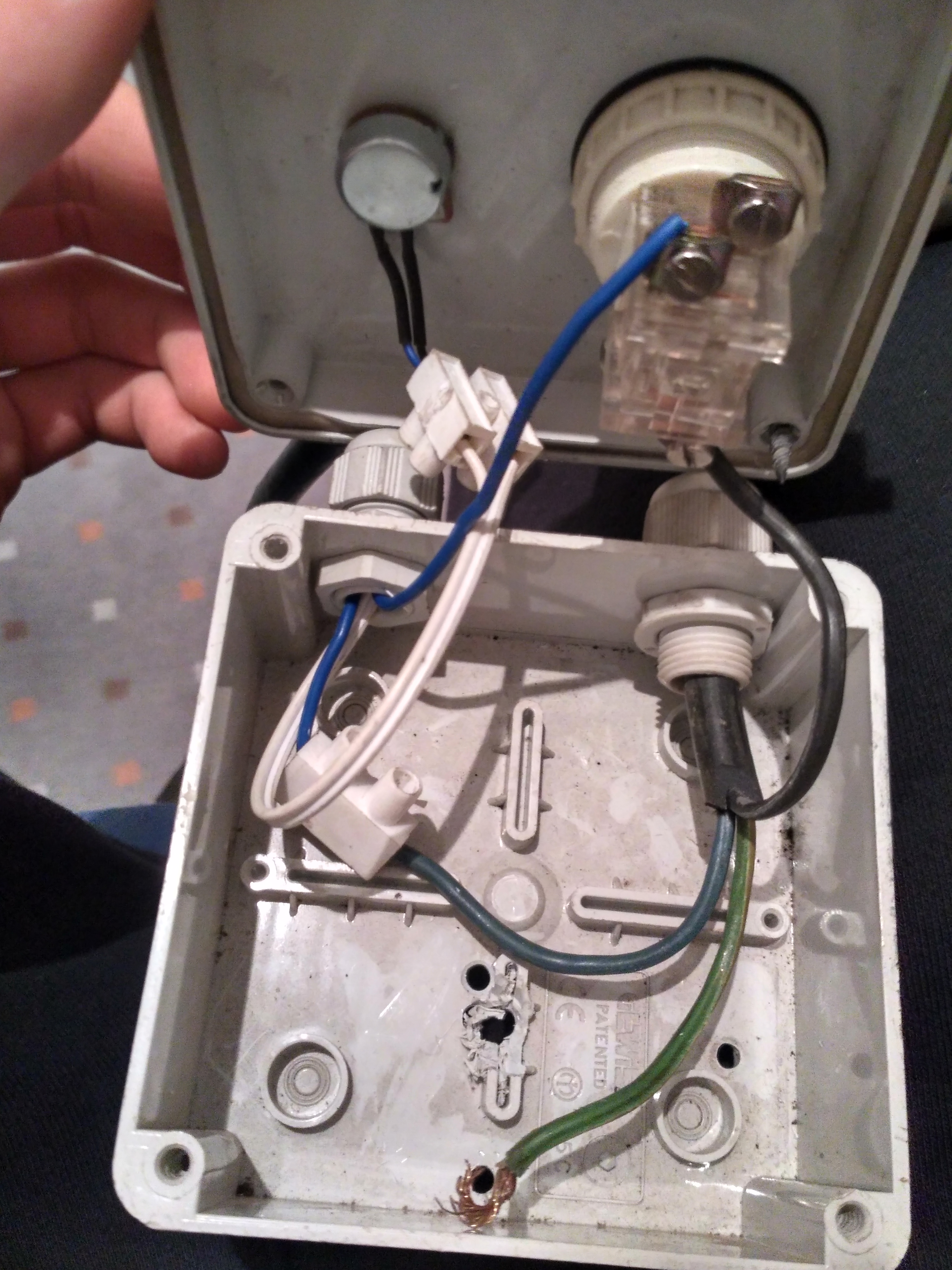

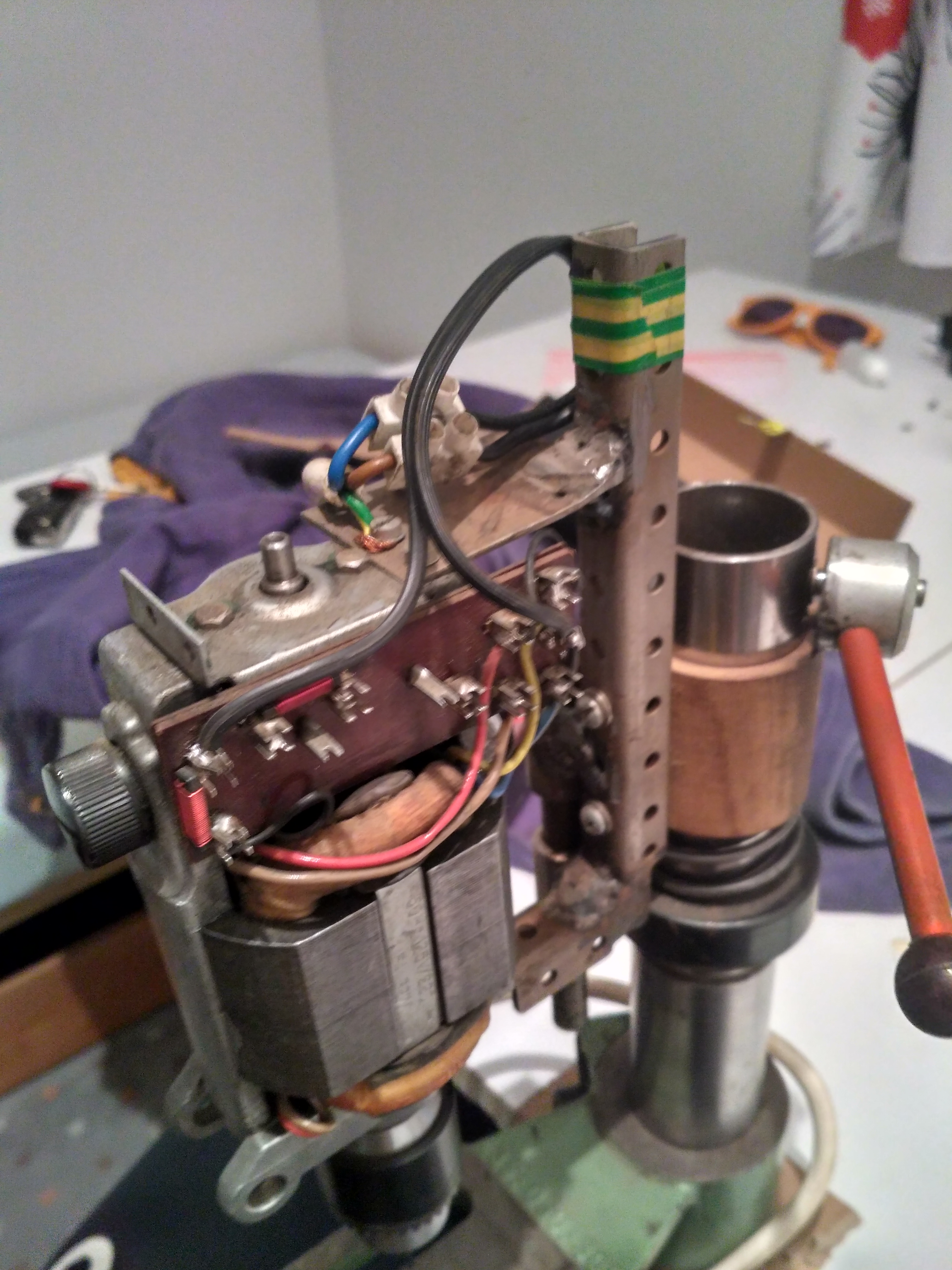

Ahoj
Můj dotaz bude možná pro místní guru triviální, ale já o tom nic nevím. Koupil jsem za pár kaček takovej mini bastl "stojanovou vrtačku". Jediné nač jsem přišel je, že to běží i na stejnosměrný proud, protože se to točilo když jsem to připojil na baterku. Sešlo se mi to doma s nějakým potenciometrem s (asi) vypínačm v krabičce. Můj dotaz je následovný - dokáže mi někdo říct, jak ty dráty pospojovat, abych tím potenciometrem dokázal měnit otáčky toho motoru? A jde to vůbec? Díky za pomoc :)

Klicova je prvni veta, komutator rovna se usmernovac. Link Wiki nejde vlozit proto copy.

No to co psal Bart - pokud nedodáš schema těžko určit na co Ti to vlasně běží !!!!!
Takže pokud Ti komutítorvý motor běží i na baterky neznamená to, že je napájen jen stejnosměrným proudem.

brr dráty holé žádné krytí ....
potenciometr k regulaci nestačí kdysi jsem dělal regulátory na vrtačku ač bylo zapojení značně jednoduché fungovalo to výborně.
téměř od nulových otáček u vrtačky narex normálně jsme na tom vinuli menší cívky transformátorů
zkusím pohledat schéma

Tak to je opravdu "bastl" už jsem to někde viděl, nebylo to na Bazoši? Co s tím vlastně předpokládáš vrtat? Ten motorek je možná z nějaké historické elektromechanické kalkulačky, bude mít pár Wattů. Bez jakýchkoli převodů to nebude mít nic moc sílu. Ten kdo toto spáchal by se měl stydět. Ale je věcí každého co chce používat. Pokud chceš regulovat otáčky, tak třeba tady: http://flajzar.cz/eshop/index.php?id_pr ... results=57" onclick="window.open(this.href);return false; si můžeš koupit stavebnici.
Já osobně bych celý ten bastl zahodil, zejména jestli máš malé děti a nechceš, aby přišly k úrazu.
