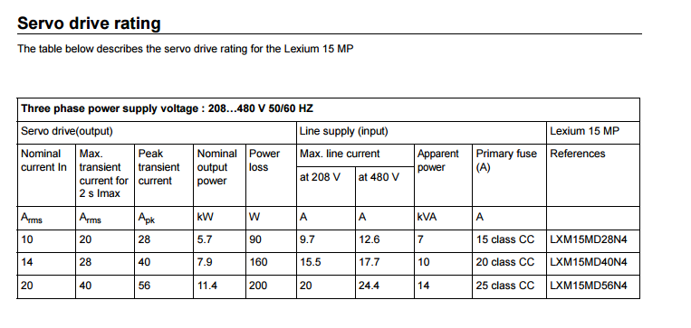

Som asi omylom rozprúdil diskusiu o istení (ale na to diskusné fórum je, nie?

A tam ak to teda dobre čítam je class cc (čo ja chápem ako istič typu C) Aj tak to asi nechám elektrikára čo projektuje rozvodné skrine a prípadne (ak nezabudnem) sem dám výsledok
Do meniča bude pripojený motor z výkonom 2KW tak menič by ho mal zvládnuť "ľavou zadnou".
Viac ističov dávam z dôvodu aby som rozdelil zaťaženie fázy a preto lebo mi bolo povedané že tak je to správne (od revízneho technika). Ako som už písal S elektrikou nie som moc kamarát a pracujem len z informáciami ktoré mám.

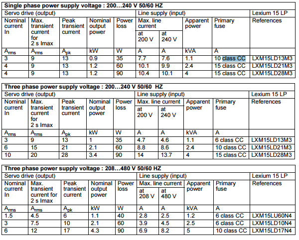

Tak som zašiel do dielne a pozrel sa čo to vlastne mám "Lexium 15 LP" :
http://static.schneider-electric.us/doc ... %20usa.pdf" onclick="window.open(this.href);return false;
Na strane 8 je pekná tabuľka: (ako obvykle som si nepozrel ktorý typ konkrétne mám
Ak teda class CC
znamená
istič typu C tak splním doporučenie výrobcu
Ak teda class CC

Fuse Class CC v žádném případě neznamená jistič C - protože (pokud umíš čístNiperix píše:Som asi omylom rozprúdil diskusiu o istení (ale na to diskusné fórum je, nie?).

Takže by tam měly být time delay (pomalé) pojistky s hodnotou viz dokumentace, charakteristika odpovídající CC.
Viz charakteristiky pojistek, jističů a jejich typické chování při zkratech.
