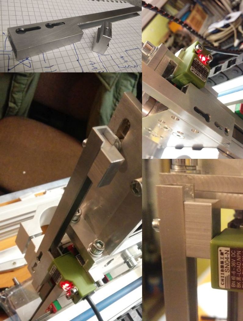

15. 2. 2017, 1:35
Reseni koncaku na Z - obe max. polohy hlidany jednim koncakem

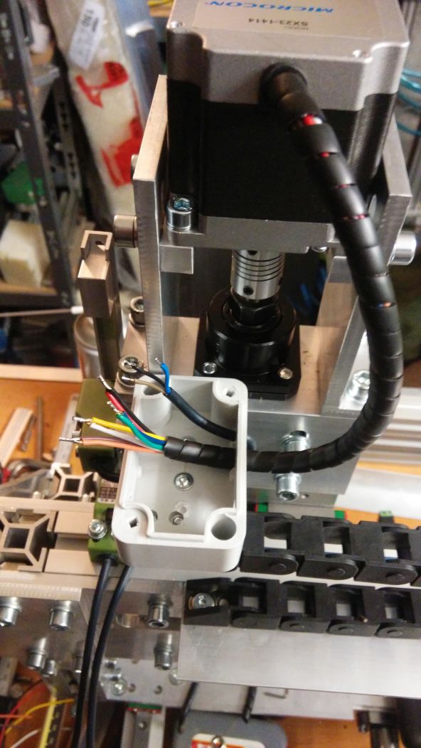

15. 2. 2017, 2:04
A priprava na kabelaz, vsechny konektory a "svorkovnice" v plast.krabickach s tesnenim...
momentalne planovane rozlozeni:
1) Pohybliva deska Z - privedeno 8 vodicu na dva ctyrpinove konektory. 4x silnejsi (2x napajeni vretena a 2x 12V stroje //treba laser/kamera/cokoliv) + 4x slabsi vodice (PWM rizeni a 3x rezerva).
- rozlozeni asi v jednom ctyrpinu +-36V vretena a 2x reserva, v druhem +-12V laser a PWM + 1x reserva...
- konektory tyhle (http://www.ebay.com/itm/5pcs-Aviation-P ... 2359104173
- do konektoru vytisknu zaslepky z "gumoveho" materialu. Daji se koupit i s krytkama, ale zbytecne drahe... (http://www.ebay.com/itm/Waterproof-Cove ... 1747337332)
2) na pevne desce Z bude 10pin pripojeni (pajeci plochy) pro Z motor (4x), +-12V(2x), koncak Z (1x), reserva (3x) //napr. kamera, osvetleni, ...
3) u motoru X bude 8pin pripojeni (pajeci plochy) pro X motor (4x), +-12V(2x), koncaky X (1x), reserva (1x)
4) u motoru Y bude 8pin pripojeni (pajeci plochy) pro Y motor (4x), +-12V(2x), koncaky X (1x), reserva (1x)
celkem 22 vodicu z toho 16 silnejsich (napajeni a motory) - snad se mi to do toho energoretizku 10x10mm vleze :)
