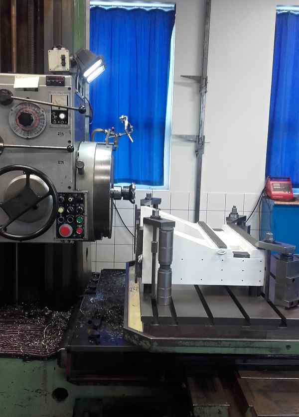

Připraveno na obrábění

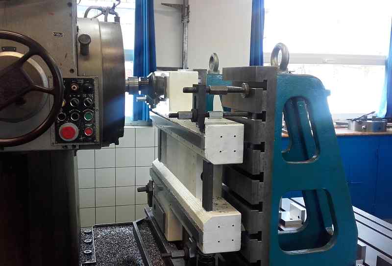

Obrábění patek portálu
pk9
Příspěvky: 187
Registrován: 26. 7. 2016, 1:19
Bydliště: K.Vary
27. 3. 2017, 9:11
Obrábění podkladku pod lineáry - portal
pk9
Příspěvky: 187
Bydliště: K.Vary
27. 3. 2017, 9:12
Obrábění základny
pk9
Příspěvky: 187
Bydliště: K.Vary
27. 3. 2017, 9:13
Obrobeno
Monteg
Příspěvky: 1516
Bydliště: LOUNY
28. 3. 2017, 7:01
Moc pěkná práce :oops:

Kolik ty jednotlivé díly a celek váží?
Díky
pk9
Příspěvky: 187
Bydliště: K.Vary
28. 3. 2017, 7:25
Základna cca 160 kg a portál cca 140 kg
