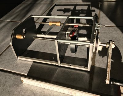

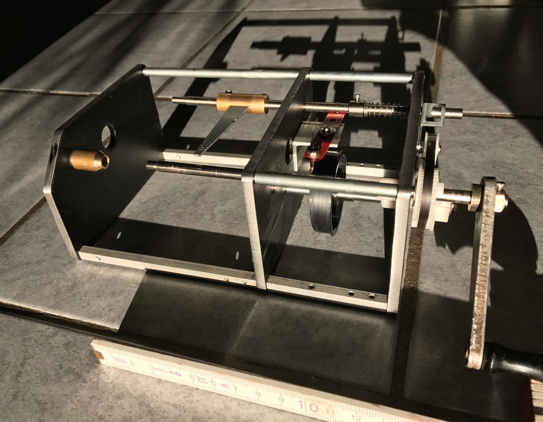

Navíječka křížových cívek dle AR 1/1972.
(používám soustruh s FM Mikromaster 420 )

Pěkné :-) Nenavinul bys mi křížově cívku? VF lanko (originální, starodávné, smaltované a opředené) dodám :-)

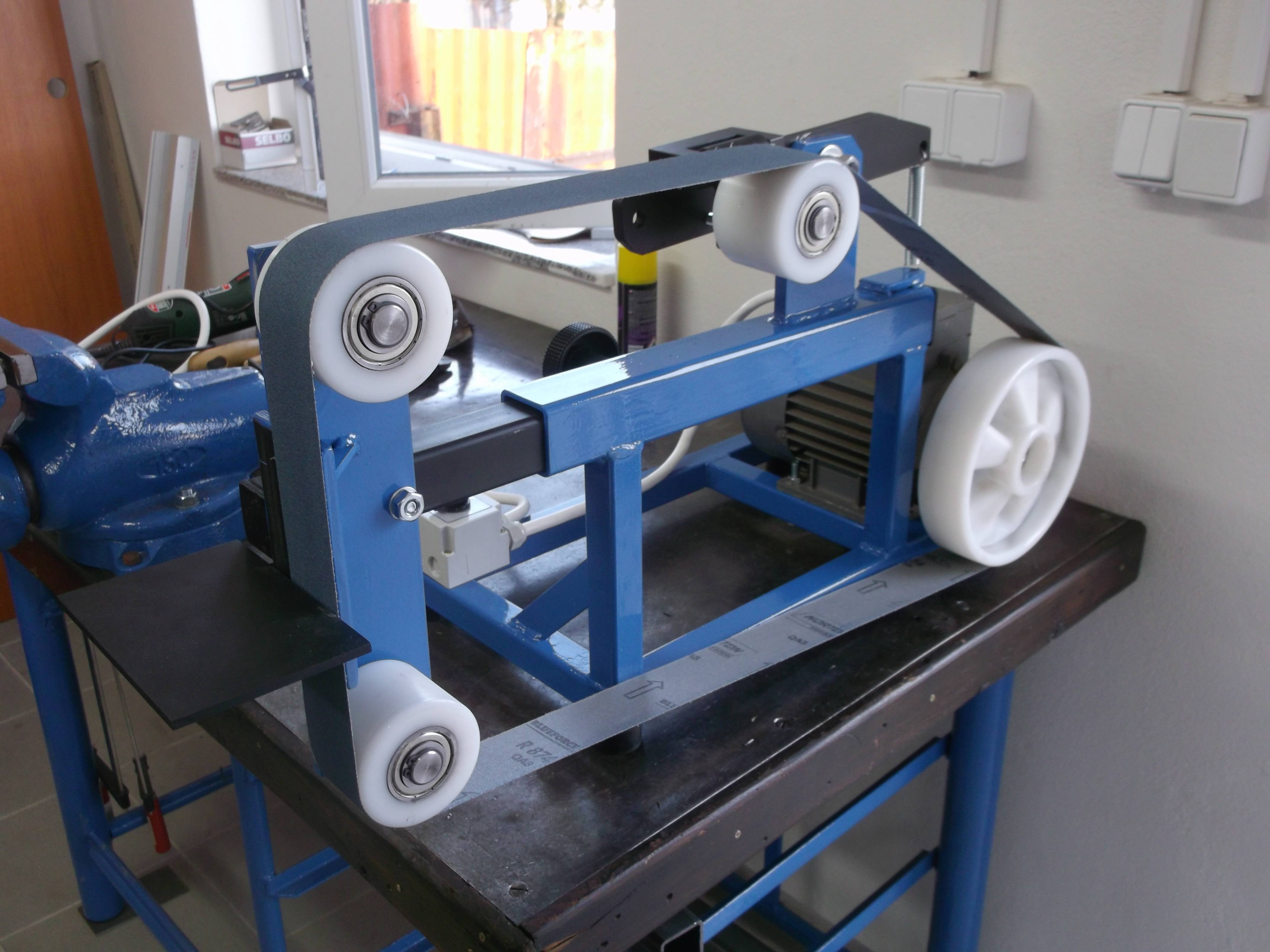

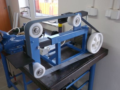

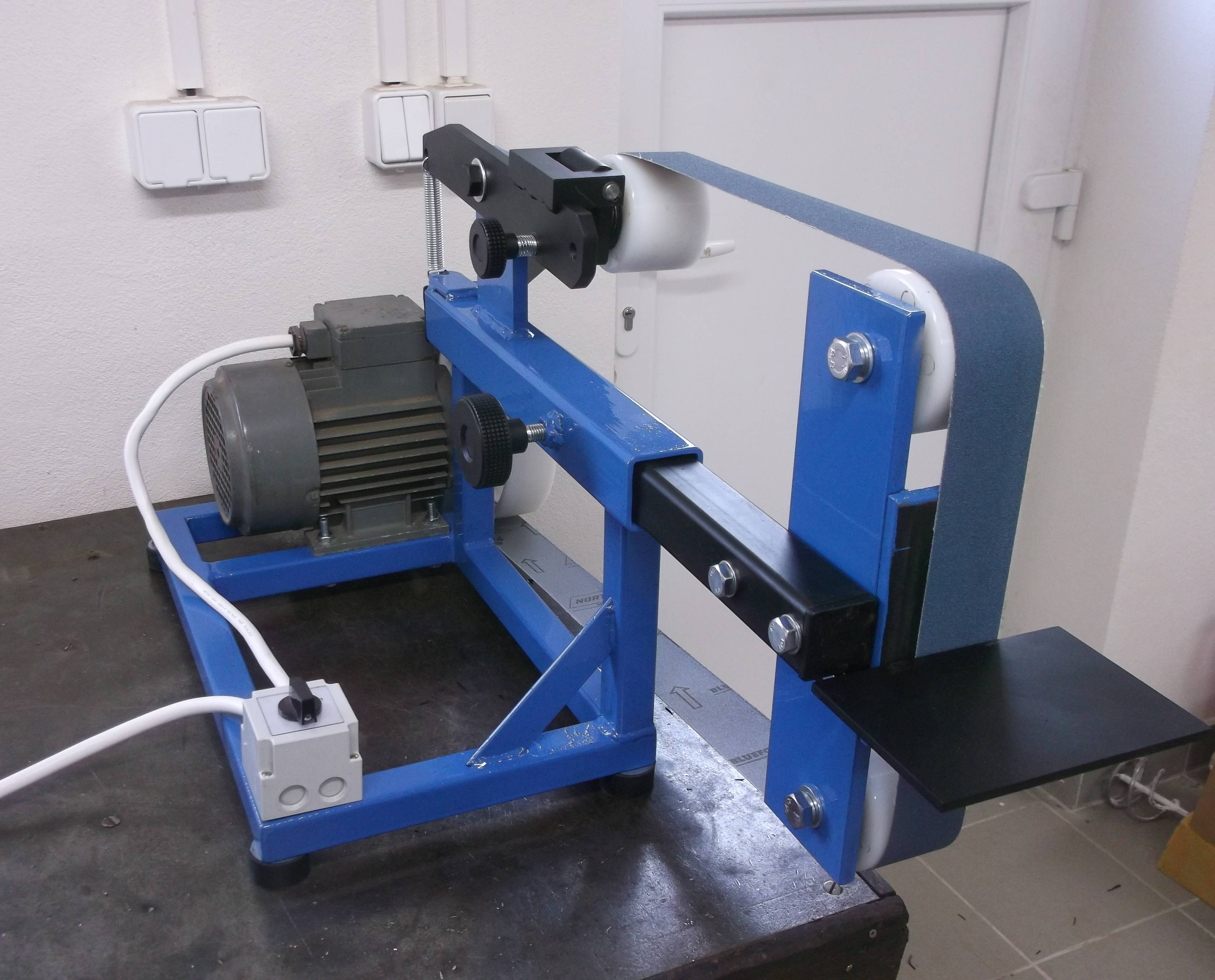

Také přihodím jednu pásovku, kterou jsem právě dokončil.
Koupím soustruh SU32 nebo SV18RA

Moc pěkná práce,asi ju okopíruju časem..Díky za fotku,doufám že to nebude vadit.

piskoteek píše:Moc pěkná práce,asi ju okopíruju časem..Díky za fotku,doufám že to nebude vadit.
Na netu najdeš dokonce i výkresy, já jsem z toho vycházel jen jsem si je upravil pro svoji potřebu.

2zelez : prima inovace řemínkem a merkur :D
2Phoenix : dej prosím parametry a jak jsi udělal náboj hnacího kola ...
oba moc hezké výrobky
