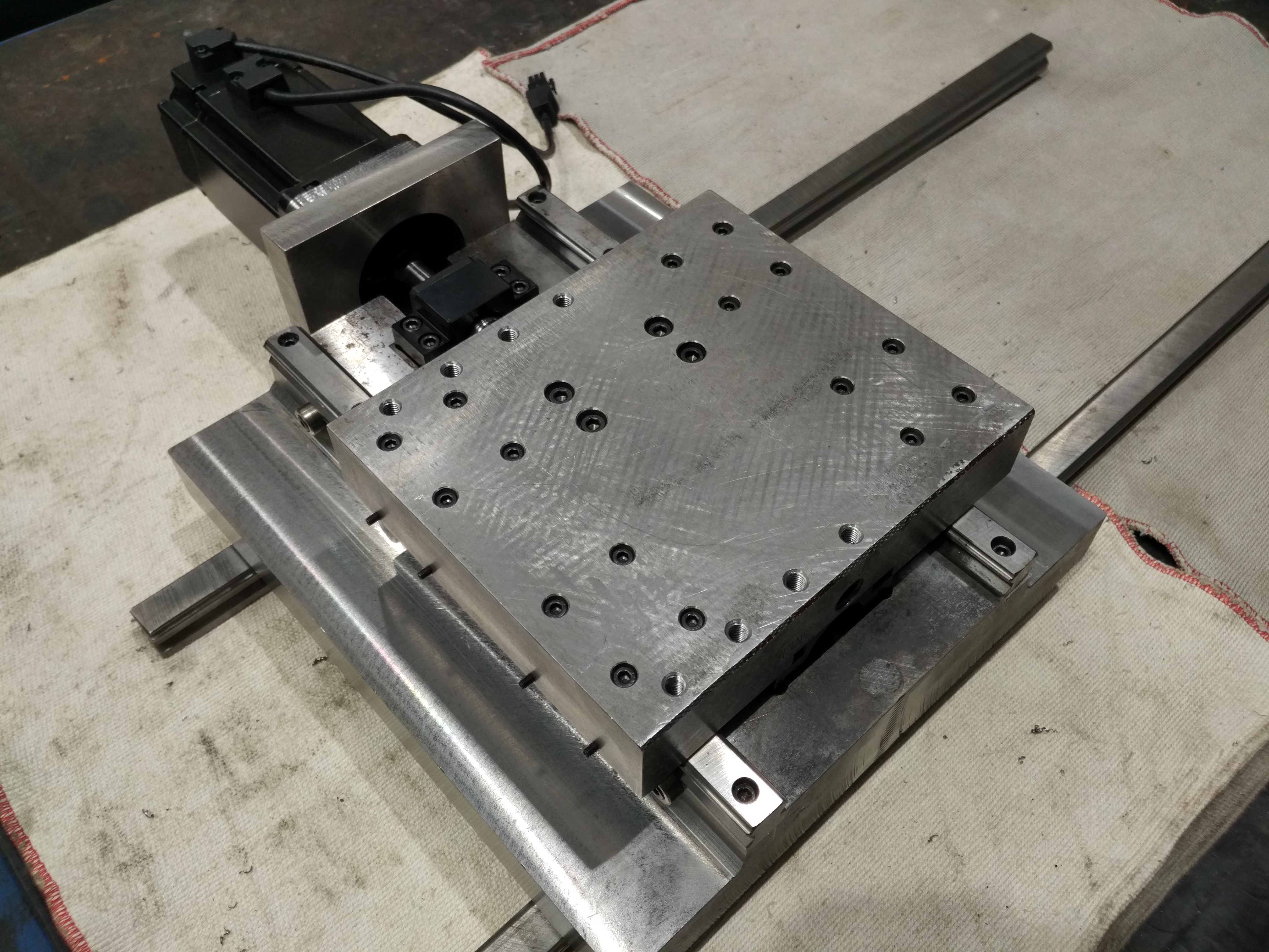

Tak zase kousek hotov :D
Příčný + podélný suport
Příčný - lineáry Hiwin 20 šroub 20x5mm matice dvojitá předepnutá
Podélný - lineáry 25 přírubový vozík šroub 25x5mm matice dvojitá předepnutá
Servo Delta 750W

pěkná strojařinka

Tak poslintam displey a potom pojdem pozriet cinsky sustruh ;)
