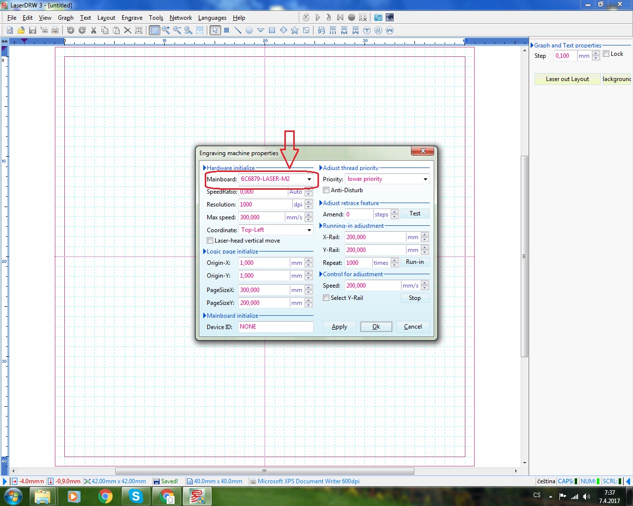

vyzkoušej zkontrolovat verzi karty. Může to být i to, že ve stroji je daný typ karty a program má nastavený jinou verzi. V gravírování to může chodit bez problému, ale při řezu může chybovat.

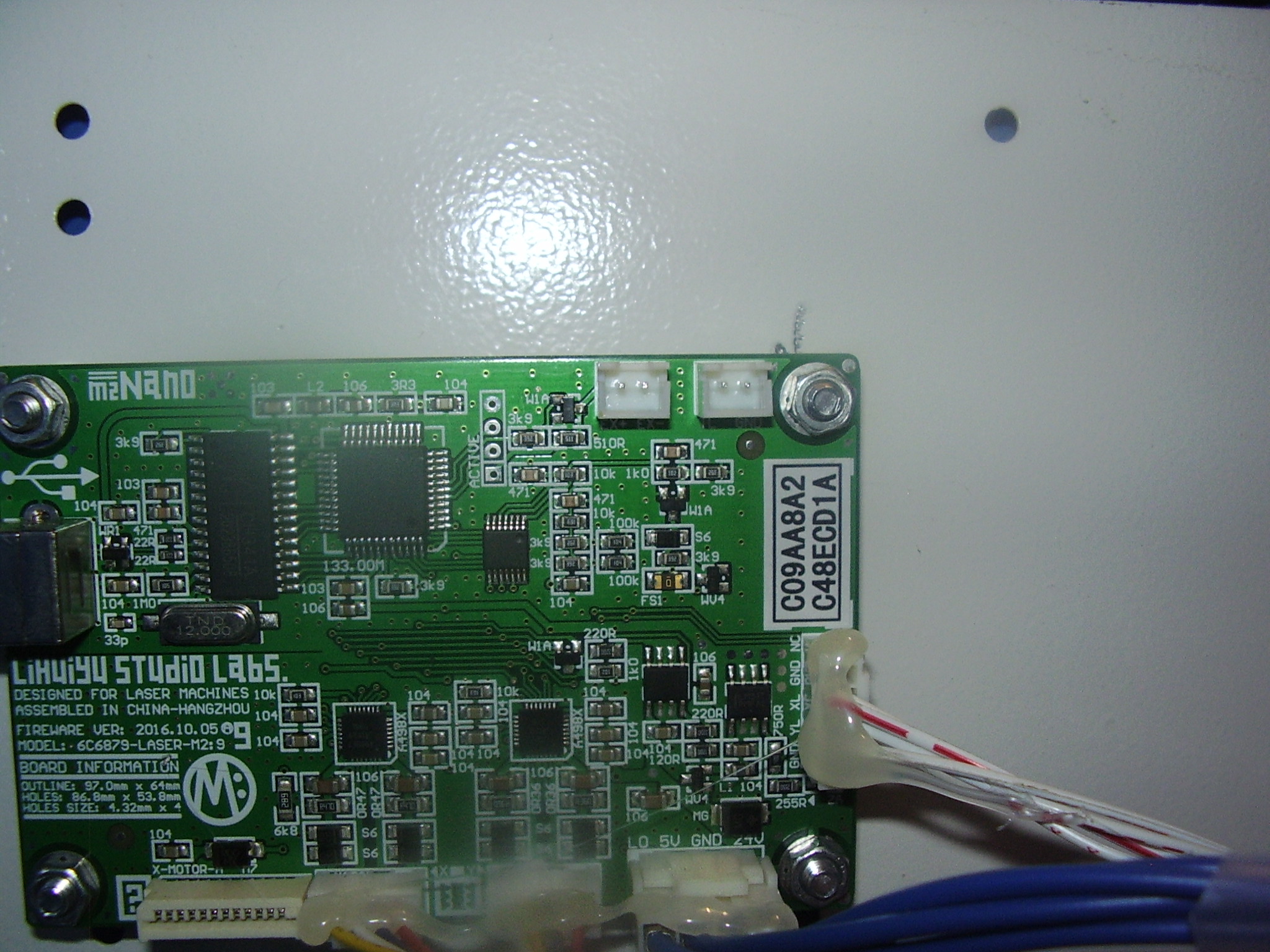

Pánové, když dovolíte odpovím všem najednou. Laser je podle mne no name z ebay, deska viz. příloha. Software používám Corel ten mi přijde lepší, ale preferuji Inkscape i kvůli pluginnu LaserDRW_extension, který ukládá do formatu LYZ, jen to trochunefunguje, no... :)

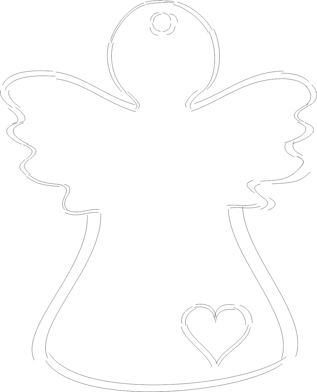

Příspěvky: 9594
12. 4. 2017, 11:03
design.dxf, otevřeno v DoubleCAD XT - všechny spline (resp. všechny, který jsem namátkově zkusil :)) jsou tam dvojmo..
A ten plt vypadá divně (ale soudim jen z toho, co vim o HPGL z Eagle), mnoho PD na stejnou souřadnici, hodně hrubý hodnoty..

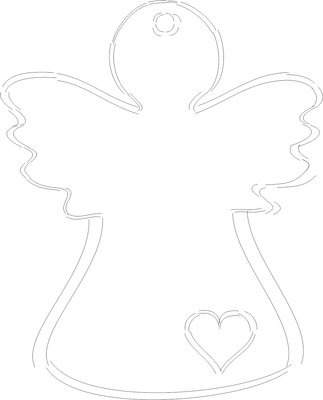

Radega
Příspěvky: 1
Registrován: 12. 4. 2017, 10:04
12. 4. 2017, 10:11
Díval jsem se na ten váš obrázek pro řezání a nemůžete se divit. Je to složeno z mnoha objektů a překrývajících linek. Proto ten laser to řeže několikrát. V příloze posílám obrázek jak to vaše vypadá. Jen jsem od sebe roztahal jednotlivé linky. Jestli chcete, tak vám to pospojuji ať to můžete vyzkoušet. Ale bude to určitě v pořádku.
