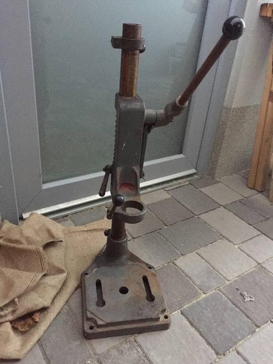

Dobry den, kupil som na Bazosi stary stojan na vrtacku, myslim, ze by to mal byt Narex S41, musel som k nemu kupovat reduckiu z 52mm na 43mm . Potreboval by som poradit, aky zverak k nemu kupit. Bol som v konatkte aj s predajcom Rohm zverakov (boukal) a napisali mi ze:
Dobrý den,
Bohužel, žádný ze svěráků DPV nebo BSH nemá rozteč drážek 130 mm. Buď je to 100 (u šířky čelistí 80), nebo 122 – 125 mm (u šířky čelistí 100). A nemá to ani žádný se dražších BOF nebo BSS. Tenhle požadavek neumíme splnit.
Meral som roztec medzi kolajnicami na stoajane na zverak a je to 130mm (stred-stred). Neviete nejaky poradit prosim? Moja predstava je aby bol kvalitny, pevny, cena nehra az tak rolu. Vrtat budem hlavne drevo.
Moc dik za akykolvek tip! :)

A co takhle přišroubovat svěrák na desku a do desky vyvrtat díry v potřebné rozteči. :D

A treba ti vobec ten sverak srubovat ? neudrzis sverak v ruke ?

A musi byt voditka/drazky toho sveraku rovnobezne s drazkami na vrtacce?
Na mych sveracich neni jeden z nich se stejnou rozteci jako ma vrtacka, vzdy je mam pootocene - nekdy i kvuli tomu, abych doladil polohu dilu vuci vrtaku. Takze ruzna roztec nevadi.
Nebo uvazujes jenom o sveraku s bodovym uchycenim a ne s tim "drazkovym"?

No ja som uplny zaciatocnik - hobby praca s drevom, takze ma ani nenapadlo to s tou doskou. Napadlo ma, ze zverak nemusi mat rovnaku roztec ako ten stojan ale nie som si isty, nikdy som taky zverak poriadne ani nevidel.
Takze asi by som to skusil bez dosky najpr tak ze nebude rovnaka roztec a bude to nasikmo a ked to nebude fungovat, tak spravim dosku. Len toho casu keby bolo viac...
Kazdopadne, poradili by ste nejaky dobry zverak co by sa aspon trochu priblizoval k tomu stojanu roztecou a zaroven aby bol kvalitny?
