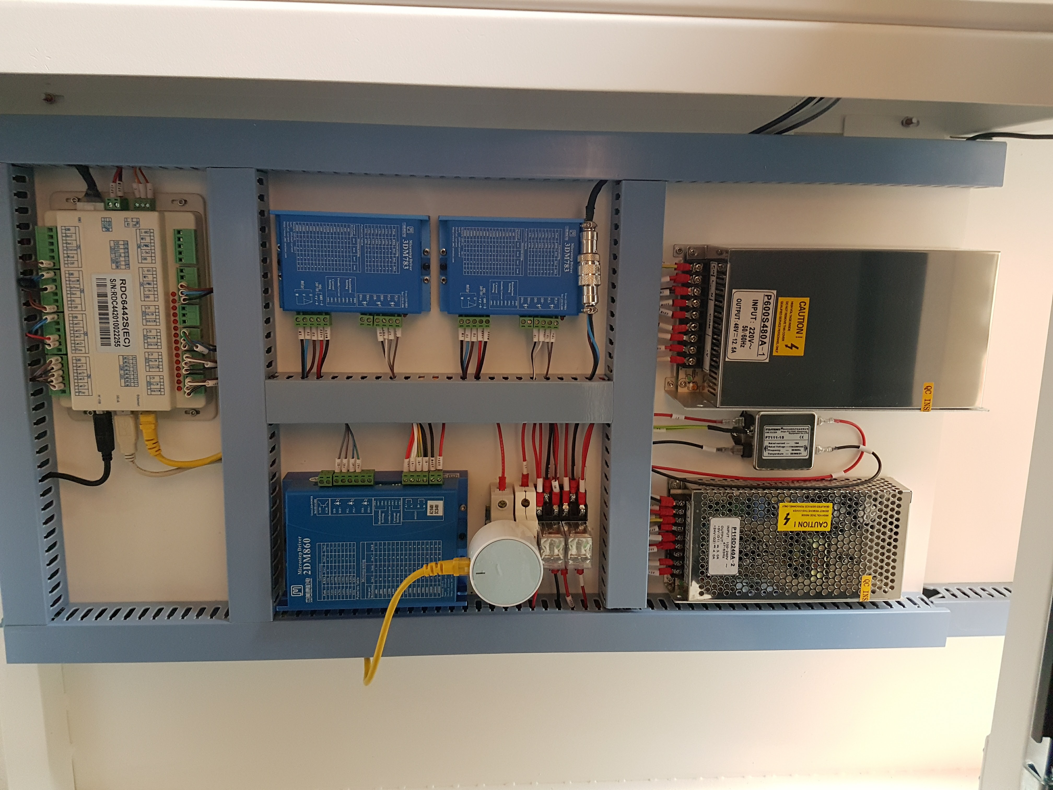

Tak po cca 40 dnech od objednání je doma...laser Bodor BCL 1390XMU - 120W ( Trubice RECI W4 - špička cca 130W provoz max cca 107 - 111W).
Pracovní plocha 1300x900mm, hmotnost cca 500 kg
Dorazil v mega bedně :-), k jejímu dnu z jeklů stačí přivařit nápravu a je to pěkná kára za auto ..
Pečlivě zabalen...
Zpracování na "Čínu" ba i na Evropu v pohodě.
Vše dorazilo podle objednávky včetně chladiče vody, odsávání, kompresoru apod...
stačilo usadit trubici, nalejt destilku a už to pálí :-) seřízení OK.
Uvidím časem...

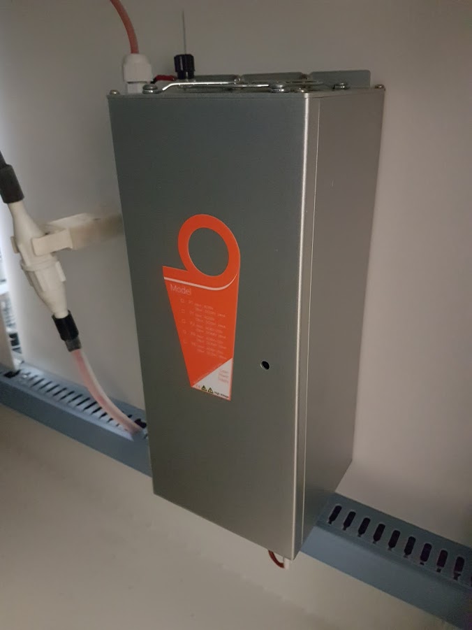

jakou verzi RDWorksu ti k tomu dali? Dps panel máš dělený vespod s údaji o trubici? Zdroj máš původní v černém provedení, nebo již novější? Pokud jsi k tomu dostal šnekový ventilátor pro odtah, doporučuji ho rozebrat a utěsnit silikonem všechny spoje a přechody pokud jej budeš mít v místnosti. Chladič mám CV 3000, valí bez problému. Nalil jsem do něj destilku a už 3/4 roku je voda pořád v pohodě. Jinak podle fotek vypadá dobře, přeji hodně zábavy při práci s ním.

RDworks verze 8.01.47, chladič CW 5000 na cca 7 litrů vody i při dlouhodobějším provozu drží 19C, zdroj vypadá dobře..
ventilátor je příšera, která zvedá listí na zahradě a přibližně stejně hučí...časem půjde ven...
Všechny pojezdy od hiwin, krokové 3 fázové motory, RECI trubice
stabilně to řeže 3mm překližku rychlostí 120mm/s na 60% výkonu, opal materiálu slabý,

tak to už máš tu nejnovější verzi zdroje s DSP panelem. RD 8.01.47, já měl za to, že nejvyšší je 8.01.19.Zobrazují se mA při práci na DSP panelu?
Ty řezy máš pěkně čisté, vypadají velice hezky. Co wifi modul? Já jej musel vyhodit pryč, nebyl schopný stabilně pracovat, neustále se odpojoval. Nahradil jsem ho opakovačem signálu TP link TL-wa850re a šlape jak hodinky. Jak máš vyfocený ten kardan, mrkni na konce. Já mám na jeho konci kolo s řemenem. To je snýtované, samozřejmě nýt povolil. Pak mi osa Y jezdila ze šikmo. Trápil jsem se na tom jakou dobu, než jsem to našel. Kolo jsem zakápnul na hřídeli loctitem a nýt rozklepnul důlčíkem. Zatím to chodí. Vše jsem nafotil a Bodor zaslal celou novou hřídel.
