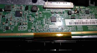

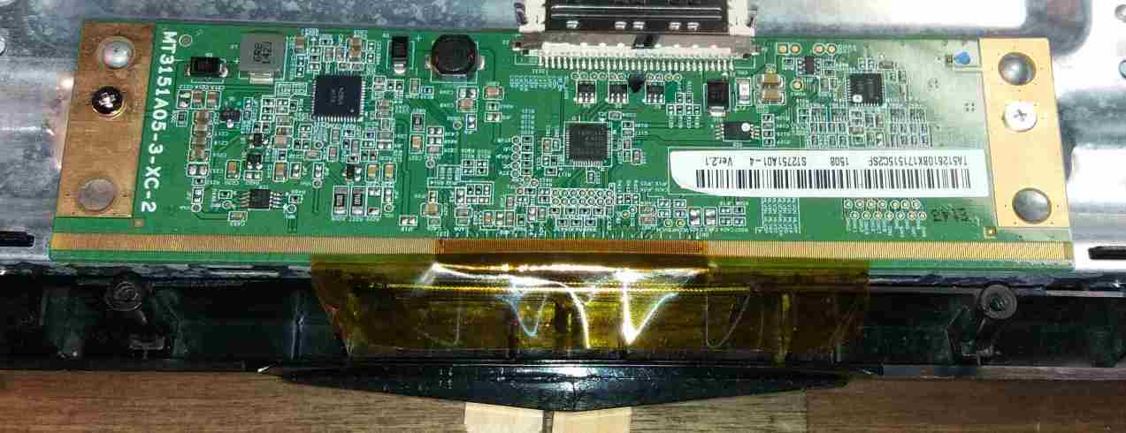

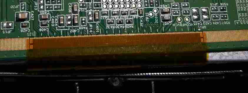

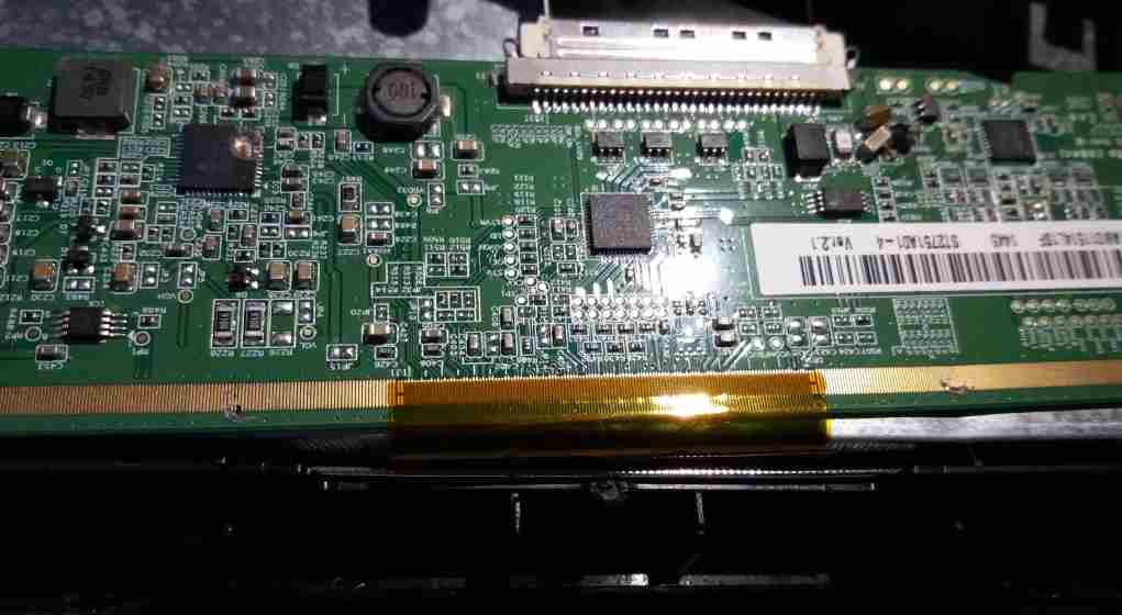

Máte někdo zkušenosti s výměnou - přepojením zřejmě lepeného konektoru viz detail z druhého obrázku.
Habešan
Příspěvky: 1246
Bydliště: Čechy
15. 4. 2017, 8:10
Tohle se nažehluje. Tuším, že při nějakých 200°C.
Používá se tam lepidlo s malými zrníčky stříbra (asi setinky), vede jen tam, kde je pod ním ploška.
Pro většinu lidí je problém to vůbec správně položit. Následně se to beztak smekne při tom žehlení.

prelepit kaptonovou paskou, prejet pajkou a odlepit, potom potrit fluxem a obracenym postupem pripajet a hlavne se modlit, se modlit, se modlit

My používáme reballing gel místo fluxu na pajeni LCD Flex cable. Něco jako https://www.gme.cz/gelove-tavidlo-futur ... jelly-30-g" onclick="window.open(this.href);return false;. Ty nase LCD flex cable jsou ovšem prizpusobeny pro pajeni, roztec mají mozna vetsi. Flex kabel davame jen do poloviny, abychom mohli pripadne vytahnou cin nebo doplnit.
Tohle ovšem muze byt lepene, nevim jestli teplotou to pujde roztavit.
Jinak pozicovani bych doporucil jako io tj. napoizcovat první lehce pripajet první a nasledne poslední. Pote všechny uprostřed.
Obecně platí sundat veškerý cín z obou ploch. Následně natáhnou doopravdy velmi malou vrstvu nejlepe prejet velkym hrotem mikropájky s tim, ze tam mate dostatek fluxu/gelu. Nasledne teprve prilozit, pripajet první, poslední a uprostřed. My pajime i přes ten flex cable tj. i ten prejedeme.
Hlavne zadnou silu při sundavani a manipulaci, radeji zvednout teplotu. Nepajet dlouze na jednom miste. Nejlepe si natrénovat. Pokud se nepovede hnedle natáhnout tence, tak sundat licnou, znovu gel a znovu nanest. Mezi operacemi cistit IPA.
Hodne zdaru
Jirka

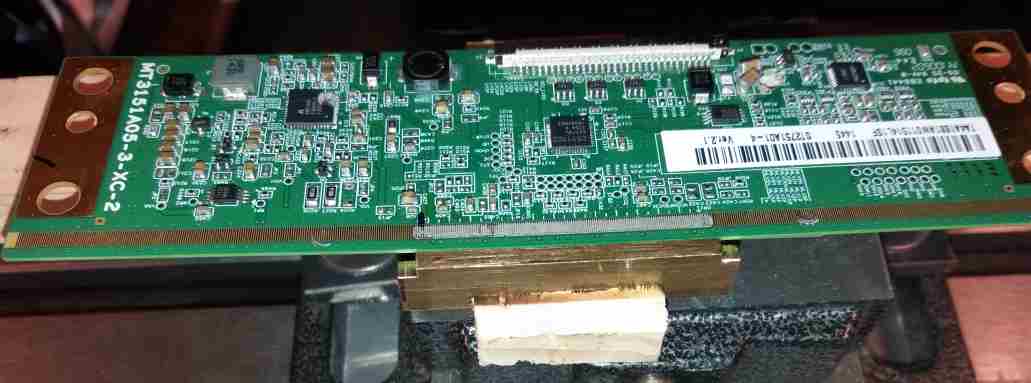

Tak nevím jestli v mém případě platí přísloví o sedlákovi a bramborách ale světe div se povedlo se na první dobrou.
Chci poděkovat všem za cenné rady zejména "jirka7".
Pořídil jsem si kaptonové pásky a reballing 5 gel.
K sundání pásky jsem použil foukačku horkého vzdudchu.

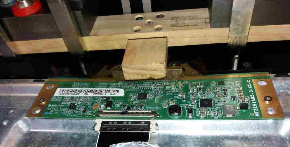

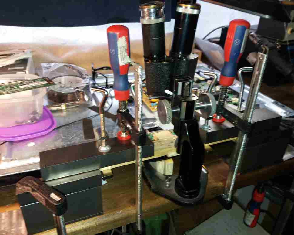

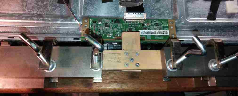

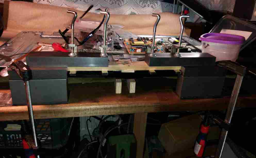

Pro žehlení jsem si vyrobil přípravek - kus mosazi zasazený do dřevěné drážky:
Detail:
Celková sestava přítlačného elementu přípravku:
Sestavení celého přípravku:
Detail nasazení:
Nejdůležitějším prvkem je ale mikroskop - ten je klíčový k umístění pásky na plošný spoj.
Bez něj bych nebyl schopen ten pásek usadit na plošný spoj.
Svěrky na následujícím obrázku vytváří tlak na mozazný element:
Pak jsem opět aplikoval horký vzduch cca 4 minuty.
Nechal jsem schladnout.

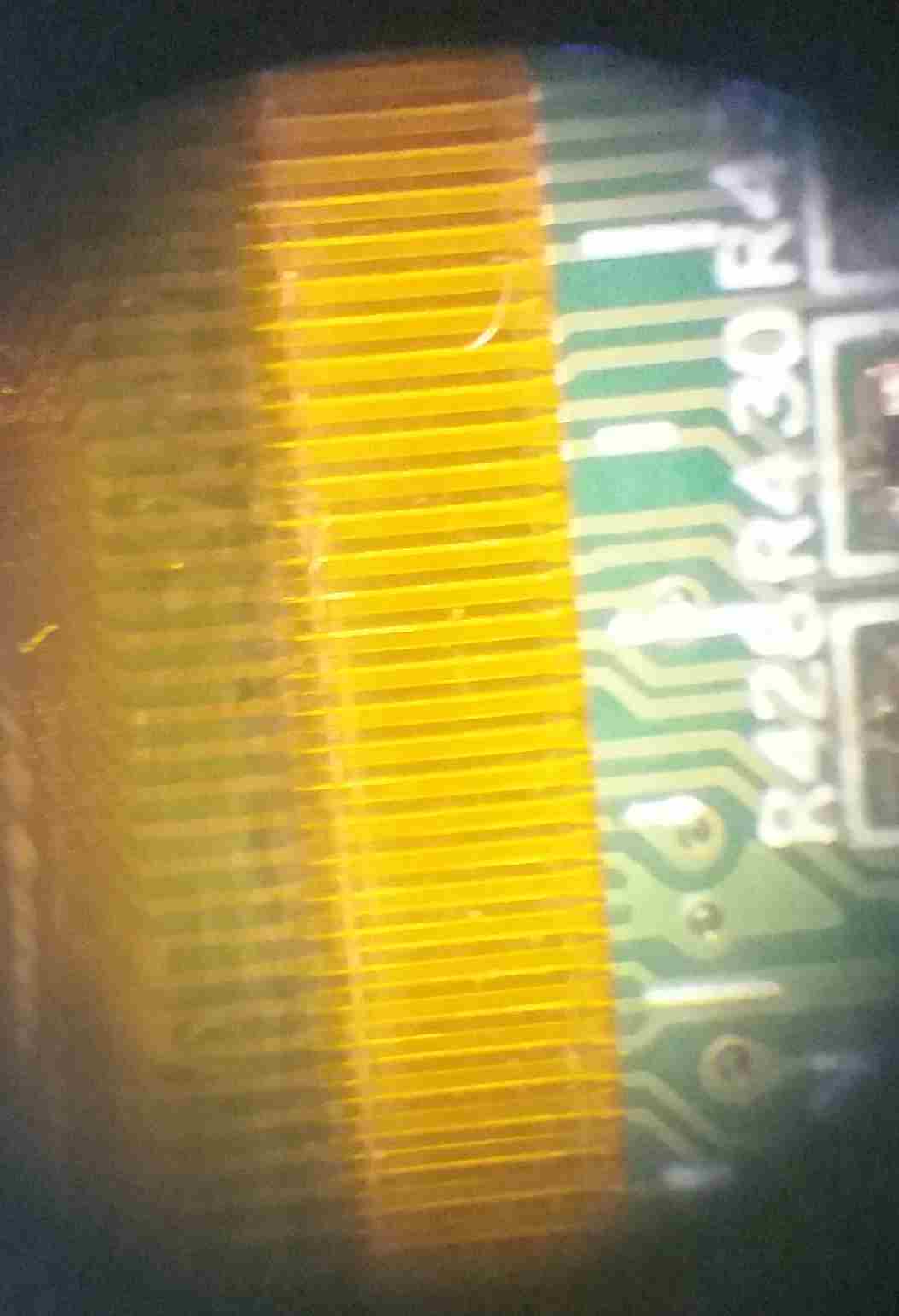

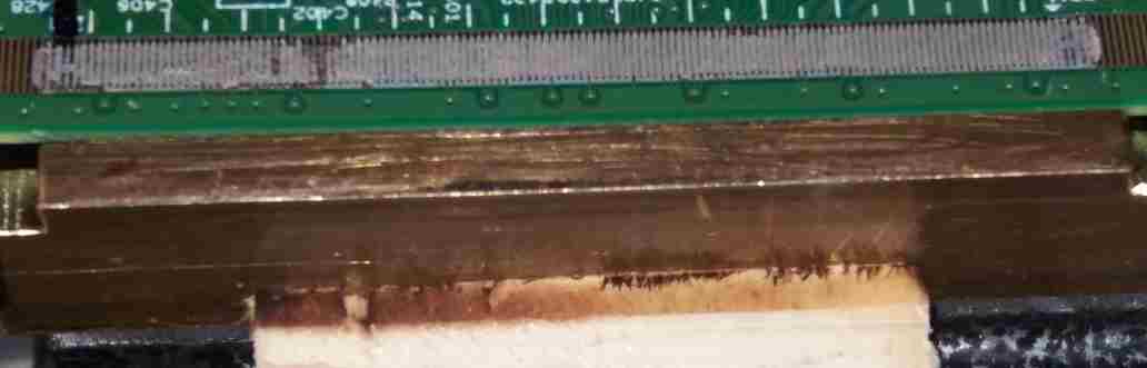

Zde výsledek:
Výsledná kontorola mikroskopem - detail:
