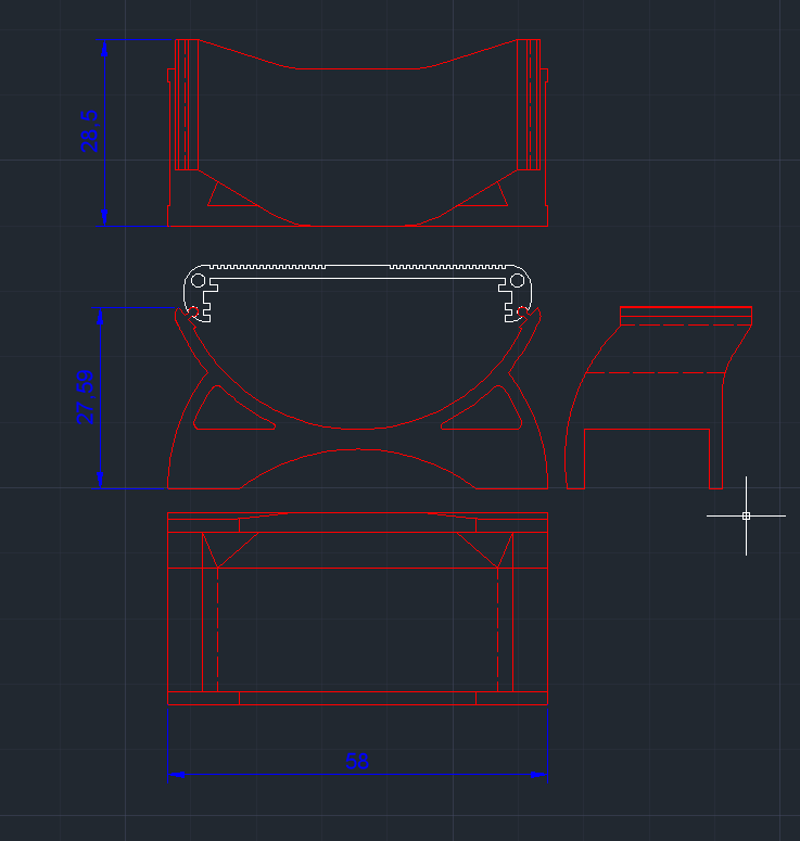

potřeboval bych vyrobit jeden výrobek z plastu ale vůbec nevím kam se obrátit, tak bych se chtěl zkusit poradit tady.
Je to držák na LED osvětlení. Níže zasílám základní výkres:
Bílou barvou je nanesen průřez ALU lišty (těla svítidla), která se bude vyrábět z hliníkového profilu (řezání + elox). Červená je samotný držák.

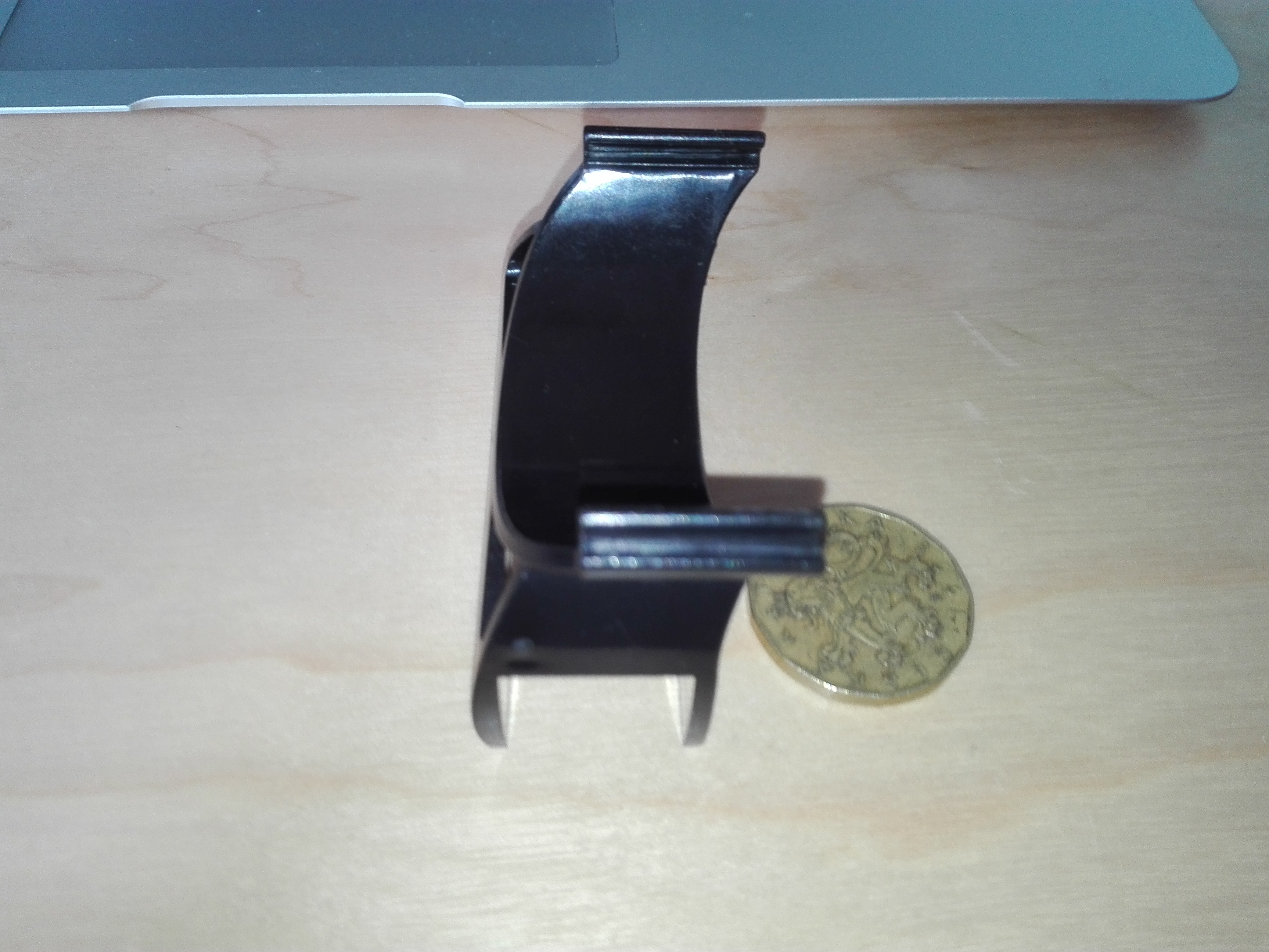

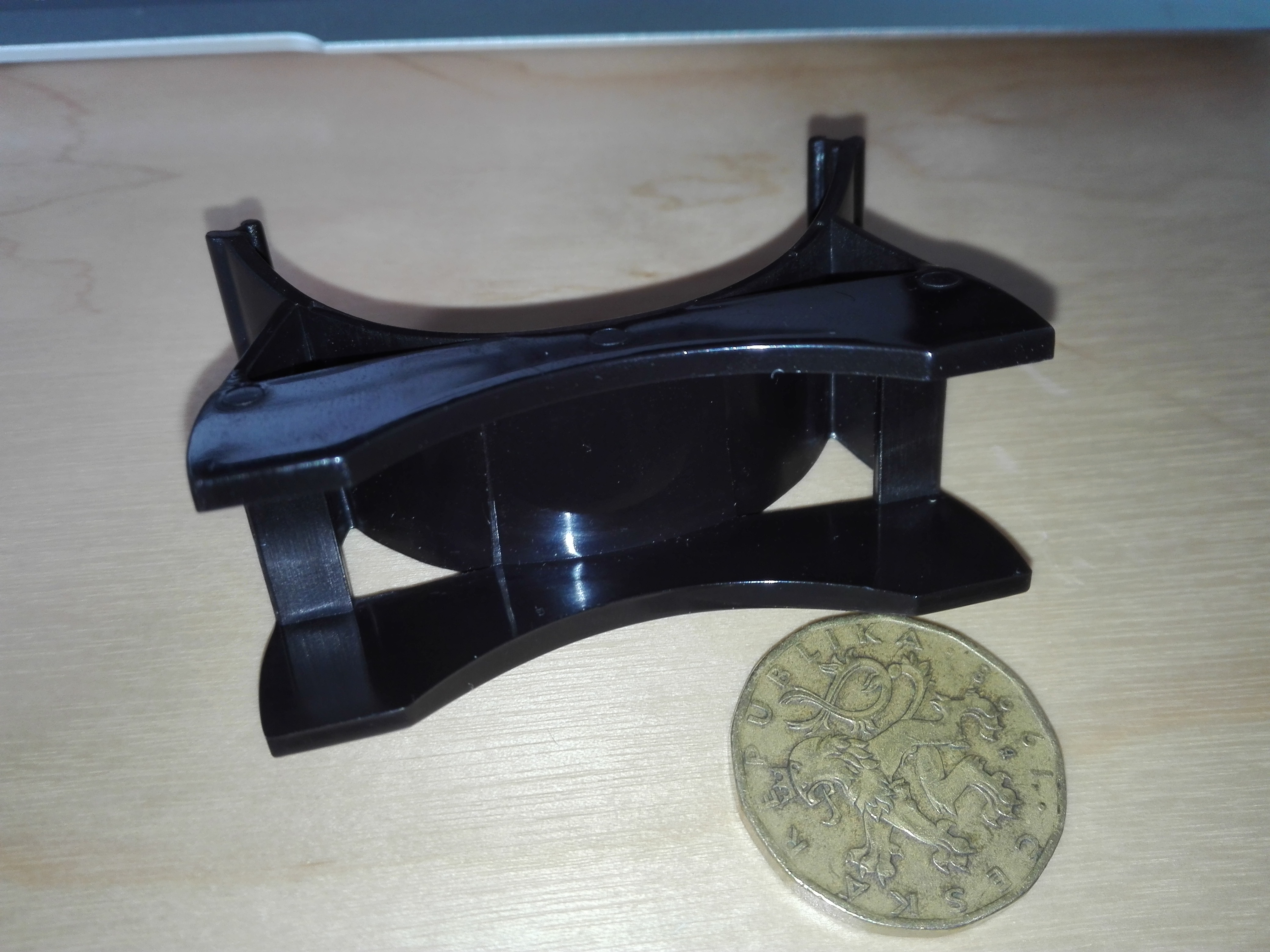

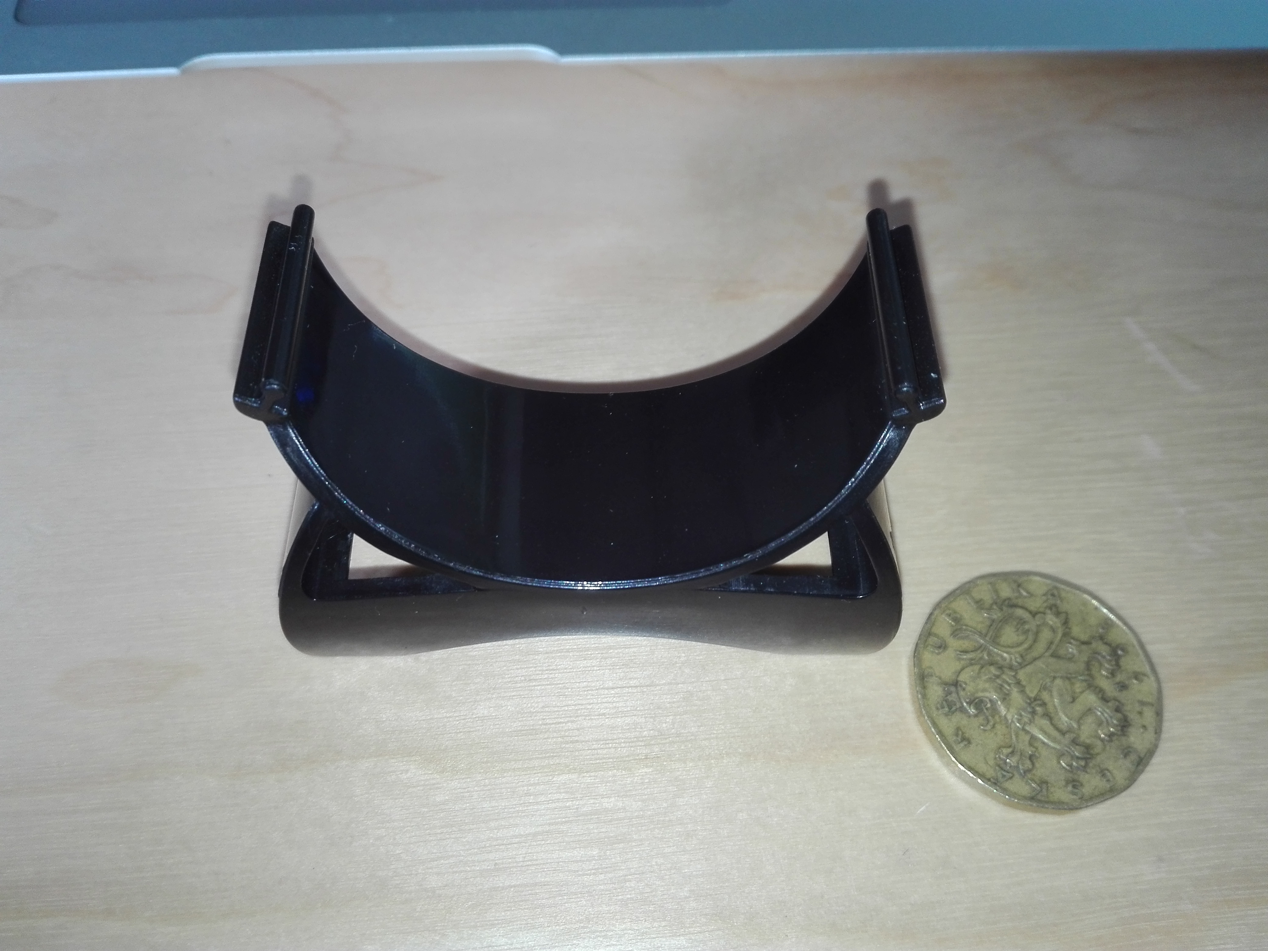

Níže zasílám jak držák vypadá v reálu (rozměry se mírně o milimetry liší) + potřebuji výrobek vyrobit z čirého plastu:
Pro první objednávku budu potřebovat cca 2000 kusů (+ mám v plánu odebírat pravidelně cca jednou za 5-6 měsíců). Vzhledem k tomu, že jsem nikdy nenechával vyrábět v tomto množstvím, tak nevím jestli je to dostatečné množství pro výrobu formy? Dokázal by mě prosím někdo nasměrovat jakou firmu s jakou výrobní technologií oslovit? Počítám, že forma bude mastná, měl by však někdo odvahu odhadnout na kolik mě cca výjde + jaká může být cena za kus? nechci oslovit nějakou firmu a vařit z vody, takže kývnout i na drahou výrobu.

Pro 4000 kusů ročně se určitě vyplatí udělat forma. Napřed je ale třeba udělat upravený 3D model včetně odformovacích úkosů.
Forma okolo 300 000Kč, cyklus odhadem 0,5min, tedy 120 kusů za hodinu. Za lisování jednoho kusu tak 4Kč, balné 1Kč , materiál taky pár korun, větší část výlisku bude stát odpis formy. Většinou se dělá na tři roky, tedy 25Kč/ks. I kdyby jeden kus přišel na 50Kč, furt je to řádově lepší, než to dělat obráběním.

Není ten vzorek ze 3D tisku a upravený acetonem?

Ne, jedná se o sériovou výrobu ve velkých množstvích (Čína). Bohužel jej potřebujeme v jiných rozměrech a nedá se zakoupit samostatně od výrobce.

3D model dle výkresu včetně úkosů do formy s nějakou tou komunikací počítám tak na tři hodiny práce, což je u mě 900Kč na fakturu. Jestliže máte zájem, tak se ozvěte do SZ. Mohu navrhnou také formu - pak se lépe naceňuje.
