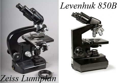

Blahoželám k novému prírastku! Naozaj vyzerá dobre. Keď som ho vygúglil, ihneď ma napadla neodškriepiteľná podobnosť s Zeissovým LUMIPLANOM, čo bola kedysi dávno (1960) veľká legenda vo svete mikroskopov.
Posúdte sami:
Posúdte sami:

A prosím ťa, kto to vyrába? Vyzerá to, že firma Levenhuk (zrejme pomenovaná skomolením objaviteľa mikroskopu - Anton van Leeuwenhoek) vyrába rôzne optické zariadenia, vyzerajú zaujímavo. Len som sa nikde nedozvedel, aká firma to vlastne je.
Firma Levenhuk se opravdu odkazuje na "starého pána" Leeuwehoeka. Sídlit má v USA, ale, dnes již tradičně, výrobky se dělají v Číně. Opět se uvádí, že pod přísnou firemní kontrolou - obdobně, jako to říkají i dovozci "německých" obráběcích strojů. Pravda však je, že z mého nového přístroje se ani nevysypal písek, ani nevypadá jako "plasťák"
Taky je fajn, že dodávají i dost příslušenství. Zajímavé je, že když jsem hledal další informace, jeden z prvních odkazů, byl na ruské stránky https://www.youtube.com/watch?v=XnXkDpVwFTY" onclick="window.open(this.href);return false; . Pěkně zpracovaná recenze.

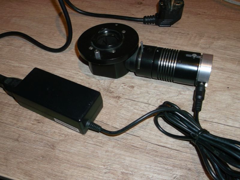

konečne som dokončil lampu.
Reguláciu pomocou PWM som vynechal. Prúd do ledky je znížený na cca 250mA dvomi diódami v sérii.
Teraz ešte treba dorobiť ten držiak na teleso mikroskopu.
