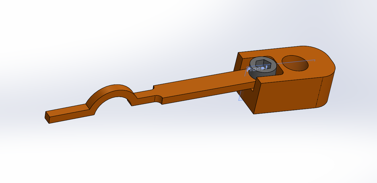

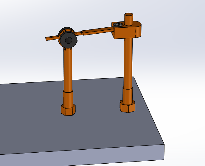

Ahojte prosim viete mi pomoct s typom materialu?
Ide o upinku ktora bude fixovat diel pre meranie. Material musi byt pruzny. V praci mame podobne upinky avsak netusim co to je za material a ani kde ho zohnat.
Dakujem vsetkym za pomoc (vyrobili by sme si to u nas )

hledej pružinový plech C55/12060 třeba..
