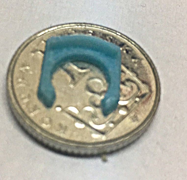

Pár postřehů. Fusion360 + Ultimaker + Simpify je mocný nástroj. Dnes ráno mi spadnul takový plastový vehement co blokuje bovden s tiskovou strunou. 10 minut jsem ho hledal, pak asi 5 minut navrhoval ve F360 a pak 5minut tisknul, pro jistotu 4 kousky. :-)
