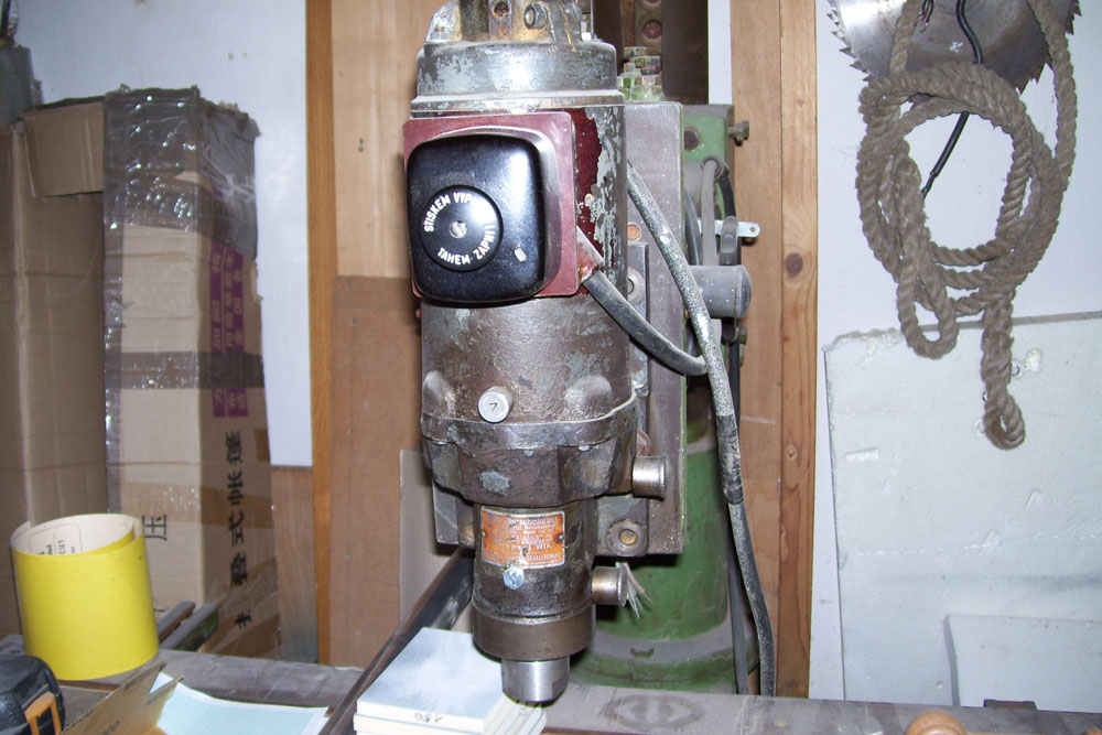

Vážení odborníci přes elektro,
potřebuji poradit jak a jestli vůbec jde regulovat otáčky na elektromotoru na horní truhlářské frézce.
3f motor byl poháněn přes mech. měnič na stálé ot.17000 otúmin.
Stroj předělávám na frézování do hliníku,duralu atp s prům. frézy kolem10mm a na vrtání.Pro hobby použití.
Proto potřebuji měnit ot třeba v rozmezí1500-10000 ot min.
Jaký by byl vhodný měnič a jestli to vůbec jde aby byla nízkých otáčkách potřebná síla na obrábění.

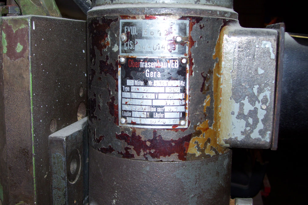

Foto štítku přikládám.
hodnoty co jsem vyčetl 300Hz
160V,1.1kw cos 0,7.ostatní nečitelné

Opravdu je tam nejaky mechanicky menic? Co a jak tam dela? To funguje jako stridac, tj. nejaky motorgenerator, napajeny 50 Hz a produkujici 300 Hz?
Na riditelnou frekvenci ti vyhovi celkem jakykoli vektorovy frekvencni menic (cim nizsi otacky, tim vic bude zalezet na tom, jak dobre je v nem udelany ten vektorovy rezim, rozhodne v tomhle nejsou vsechny menice stejne). Jen bude treba v nizkych otackach asi vyresit externi chlazeni, pokud to zatim bylo chlazeno od otacek vretene.
