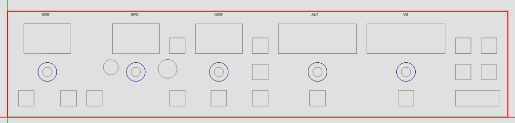

Cez tieto sviatky som zbúchal už konečne mašinku do práceschopného stavu, primárne potrebujem vyrábať panely z plexi, vedel som že je to hnusný materiál, ale že až taký som netušil :D Vzhľad panelu som dal do prílohy, širka 320mm výška 100mm hrúbka 4mm. Potreboval by som radu ako vyrezať do toho tie otvory, najmä tie malé 10x10 mm môj nápad je najprv to celé prejisť "nahrubo" s 2mm 1-britvou po 1mm hĺbky a potom dokončiť rohy dier s 0.8 mm, ten rádius v rohu je dôležitý kvôli tlačidlám a displejom ktoré tam pôjdu, avšak niesom si istý týmto postupom a už vôbec nie posuvom,z malých priemerov som viac než jeleň, predsa len máte viac skúsenosti s plexi jak ja.
2. otázka je aké rezné podmienky by ste volili pre jedno-britve frézy priemeru 0.8,1,1.5,2mm, mašinka beží na 1200 mm/min a vreteno je KRESS.Je mi jasné že to musím odladiť a dojisť na to sám a aj to som čítal že nemá to byť prášok ale taka "hoblinka" len by som chcel aspoň také východzie hodnoty od ktorých laborovať aby to neskončilo zlomenou 0.8 frézkou hneď po 3mm.

Nejjednodussi je to udelat laserem , ale dost pomaha chladit jarovou vodou a nedavej tam moc vysoky otacky.

Mňa tiež učili, chladiť jarovou vodou, záber po 0.5mm hrúbky aby sa fréza nespálila. Skúsenosť je taká Frézky sa spália aj tak, ale skutočne vhodný opracovaný povrch sa dosiahne pri vysokých otáčkach (u mňa 14.000) a posuv min F3500-5000. Ale nerežem menšou frézou ako 3mm, radšej 6-8mm. (Nepotrebujem, v tom prípade použijem laser) do 10 mm režem na dva krát hĺbku, prvú asi 95% a potom zbytok. Raz mi kamarát poradil: "Nepoužívaj na plexi viac ako jednobrité frézky". Mal pravdu. Ak má niekto ešte skúsenosti, dám si aj ja poradiť.

ja frezujem v 3D plexi 4mm, frezka US SHARP 1B 3.17 posun 1200mm/min a viac zaber cca 1.5 mm hlbka otačky 11 500 ot ( + /- ) + ofuk kopresor. ( caucau.sk )
ostatne si už musiš odvodiť sam. 2B to by som neradil,, aj ked tie male frezy skor to prepalia ako prefrezuju.
- je to 2D ,odporučam viac než vhodne daj to na laser !!! ušetriš čas nervi a spraviš to uplne precizne, plexi ide na laseri luxusne !

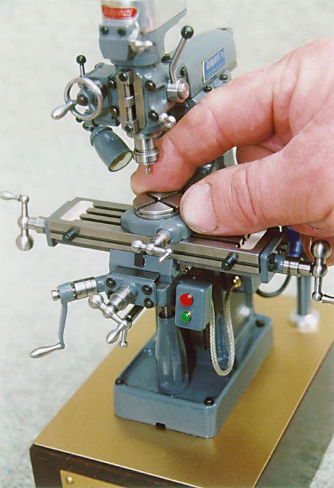

Major Terazky "A čo takého si predstavujete pod tým: frézka malého priemeru a frézka velkého priemeru?"
Frézka velkého priemeru ???
Frézka malého priemeru ???
Tak a teď do mně šijte, hlava nehlava ale já si prostě nemůžu pomoct. Každej by chtěl poradit, informace, a přitom není ani ochoten naučit se správnou terminologii, kterou by to všechno mělo začít. A nejvíc mě pobavila zcela vážně míněná odpověď jednoho kolegy, že u nich na Slovensku jsou fréza i frézka jedno a to samé.

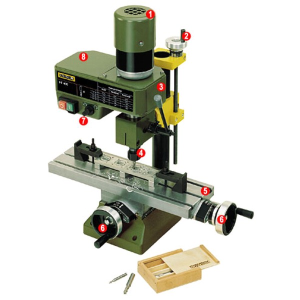

26. 4. 2017, 5:01
To je špatně. Ten druhý obrázek je frézka středního průměru.
Frézka malého průměru ja tady:
