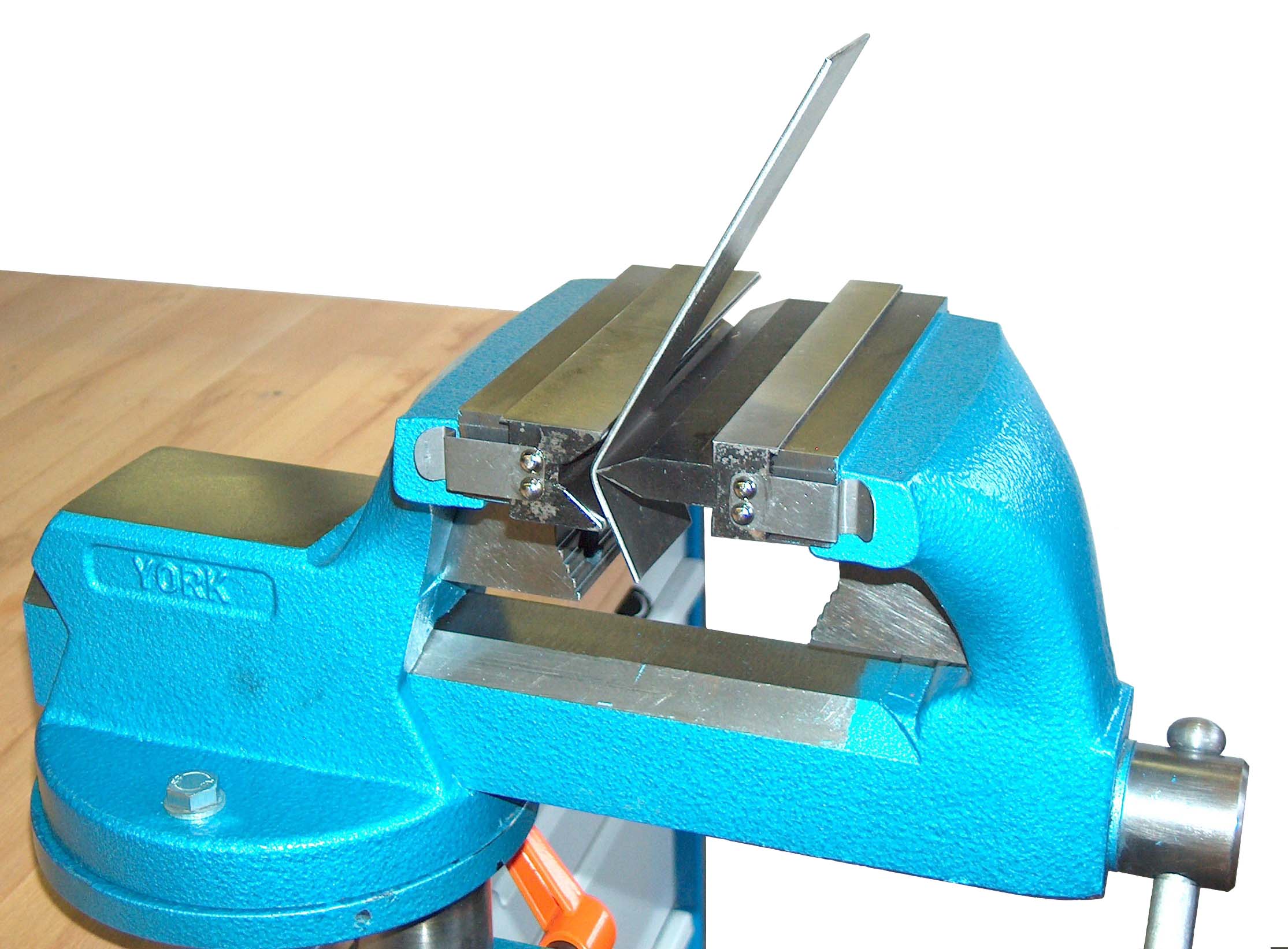

Vypadá to jako šachta na zásobník...Výrobci to řeší plechem,který je ohnut do tvaru podle kopyta lisem a ze zadní strany svařen.Nejspíš by to šlo i ve svěráku a kladivem.Záleží samozřejmě na tolerancích,ale to by bylo asi nejlevnější řešení.

Může to být klidně z plechu, třeba 1,2-1,5. Jenže to nemám kde ohnout. Klidně ze dvou kusů, sám bych si to pak svařil TIGem. :wink:

No tak když vaříš nebude problém spáchat ohraňovák do svěráku ,o můžeš si toho naohejbat kolik chceš.

Děkuji... Toto řešení mě nenapadlo. Na ohraňovák bude akorát potřebovat udělat protikusy, což by snad nemusel být problém.

Jestli to stačí z plechu, tak to každý rozumný plechař dodá už přesně naohýbané, stačí svařit a je hotovo. Ani frézovat se tam nic nemusí, ten radius se udělá při vypalování toho plechu. A pokud jsou tam ještě nějaké další detaily, díry apod., tak se to dá za stejné prachy vypálit při jednom. Mimochodem celá tahle diskuse je krásná ukázka, jak stačí buď udělat konstrukci zohledňující očekávanou technologii a přesný výkres se všemi potřebnými informacemi (což není pro nestrojaře vůbec jednoduché) nebo udělat náčrtek od ruky, ale přihodit informaci k čemu že to má vlastně být a cena nám krásně klesne o dva řády proti původním odhadům :-)

Vypálil bych tam zámky a ohnul na obyčejné klempířské ohýbačce. Pak pouze zbodnout tím tigem aby se to nezkoutilo.
